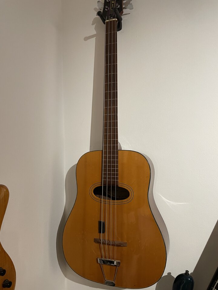

Moin, ich hab hier noch aus meiner frühen Jugend einen Eko Akustikbass, den ich mal wieder in Betrieb nehmen möchte. Ich hatte mal einen Shadow Oyster drin, der ist aber über die Jahre verloren gegangen.

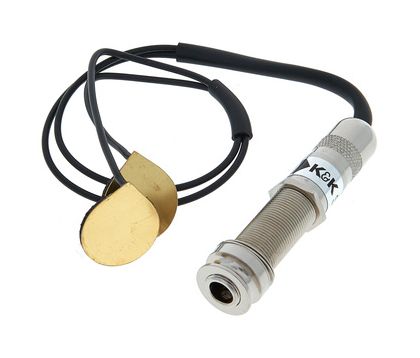

Hättet Ihr eine Empfehlung was ich da statt dessen nehmen könnte? Bei dem Bass ist kein Highend angesagt, schon eher solides Mittelfeld. Auch wäre es schön, wenn ich keinen extra Preamp dafür benötige, (was der Oyster konnte). Der Oyster wäre durchaus auch noch im Rennen, aber etwas Luft nach oben wäre schon noch. Beim großen T gibts was von K+K https://www.thomann.de/de/kk_pure_bass_4_string_pickup.htm Gibts damit Erfahrungen?

Der will, soweit ich das verstehe, einen auf die Decke aufgeleimten Steg, bzw. Stegeinfassung.
Soweit ich das auf dem Foto erkennen kann, ist das doch bei Deinem Bass (ein Eko ?) der Fall. Der Steg selbst müsste natürlich der Länge nach aufgeschnitten werden, um den Piezo darin zu integrieren. Solche in den Steg integrierten Piezos habe ich schon häufiger bei akustischen Bässen gesehen. In der Regel klingt das eigentlich ganz ordentlich.
Wie gesagt, einige Holzarbeiten sind erforderlich, für die ich (mit zwei linken Händen) auf jeden Fall zum Bassbauer gehen würde.
Ob der Steg aufgeleimt ist, spielt keine Rolle, ein loser Steg wäre sogar einfacher zu bearbeiten. Der Piezo braucht allerdings üblicherweise einen aktiven Vorverstärke oder zumindest einen (Pre-)Amp mit entsprechend angepassten Eingang (Impedanz im Bereich 10Mohm). Wie machen das denn die KB-Spieler?
Nein, der Steg ist lose aufgelegt und hält durch den Saitendruck. Was natürlich auch ein Argument wäre, da lässt sich ein Austauschteil machen, ohne den originalen zu zerstören. Aber es würde einen eher hässlichen Anschluss wie beim Kontrabass am Saitenhalter erfordern. Durch die Decke zu bohren finde ich da nicht zielführend. Das mit den Druck ist natürlich ein Punkt, aber genau deshalb frage ich ja nach Praxiserfahrung..
