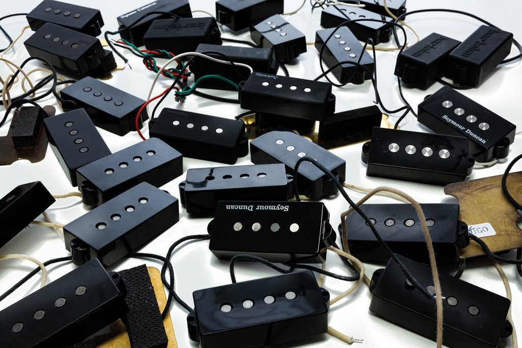

Schamloser Plug in eigener Sache: in der aktuellen Gitarre&Bass ist eine Testreihe von knapp 30 Preci Pickups mit Messungen zum Frequenzgang bei verschiedenen Poti/Widerstandswerten.
Die reinen Messergebnisse kannst du dir hier ansehen:
Die Testberichte zu den einzelnen Modellen sind dann im Heft. Der Bill Lawrence ist allerdings leider nicht dabei.
Worauf ich hinaus will: Wenn man die Potis weglässt, bekommt der Sound nicht einfach mehr Höhen sondern vor allem eine Resonanz an einer Stelle. Das ist im Prinzip wie wenn man beim Bass Synthesizer den Poti für Resonance am Filter aufdreht. Je nach Tonabnehmer, Kabellänge und Eingangsimpedanz des ersten Gliedes der Signalkette(also Pedal oder (Pre-)Amp) kann der Sound gänzlich ohne zusätzliche Dämpfung durchaus zu penetrant bzw. klingelnd werden, wie beim Synth eben auch. Das bekommt man mit einem einfachen Treble-EQ auch nicht ausgeglichen.
Die meisten Preci-PU gefallen mir mit einem 500k oder 250k Widerstand am besten. Aber den Bill Lawrence PU kenne ich leider persönlich nicht.
