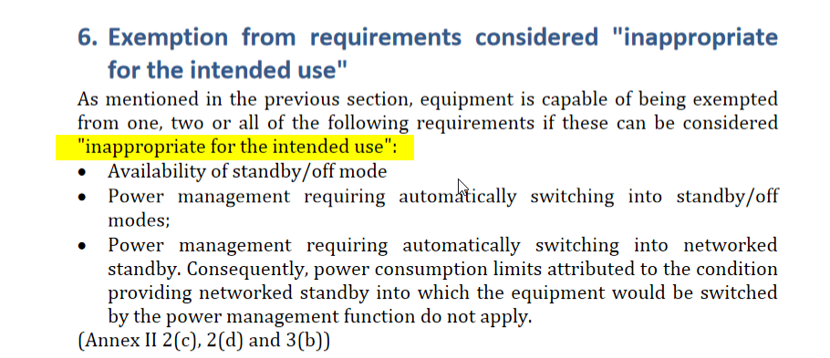

Ich tippe darauf, dass Phil Jones da etwas "falsch gedeutet" hat.
Gruß geht an die Ökodesign-Richtlinie - eine heiß umkämpfte Richtlinie, wenn man sich mal die Zahl der Verordnungen/Veröffentlichungen/Errata ansieht.[¦)]

Neues von der PJ-Front. Nachdem Freda Jones (ihres Zeichen Operation Manager) das Thema (wie gelesen) schnell abgetan hat, meldete sich nun unverhofft Stephen Simpson (hoffentlich weder verwandt noch verschwägert mit Homer) vom technischen Support. "As Freda said the standby function is a requirement to comply with CE certification mandates. There is however a fairly easy way to disable it internally by unplugging one cable, which I would recommend against doing for any unit still under warranty as doing so would void any warranty. However since your unit is out of warranty if you were to choose to do so at your own risk you can refer to the attached pdf for which cable to unplug." Die "Standby-Funktion" scheint wohl auch anderen auf den Sack gegangen zu sein. Werde den Stecker also mal ziehen, mal sehen ob der Amp deshalb in Rauch aufgeht.
