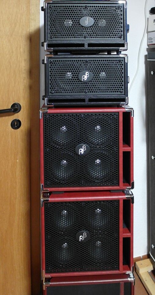

Obwohl ich mit meinen 2x10 und 1x15er Fender Boxen klanglich sehr zufrieden war, wird mir jetzt im Alter die Schlepperei bei den Gigs zu viel, weshalb ich mich schweren Herzens davon getrennt habe und mir 2 Phil Jones C4-Boxen zugelegt habe. Die sind zwar mit jeweils 13kg auch nicht federleicht, aber deutlich besser zu handhaben und reichen für die Backline auf der Bühne allemal. Sie vertragen zusammen 800W, sind also optimal auf den derzeitigen Head (RH750) abgestimmt. Für sehr kleine locations ist dann aber sogar eine einzelne C4 überqualifiziert, weshalb ich mir irgendwann auch noch eine C2 dazu geholt habe, die nur etwas mehr als die Hälfte der C4 wiegt. Um diese jetzt nicht immer an dem 750W Head betreiben zu müssen, ist jetzt zu guter letzt noch ein BG-120 dazugekommen, der im gleichen Gehäuse daherkommt wie die C2-Box... von vorne nicht von dieser zu unterscheiden. Von oben nach unten: BG-120 - C2 - C4 - C4

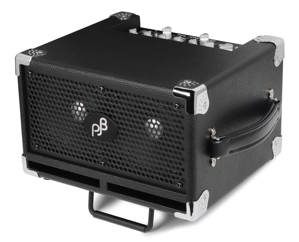

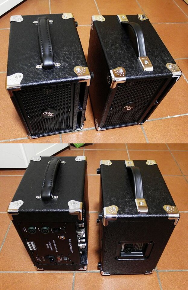

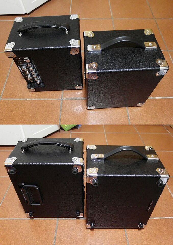

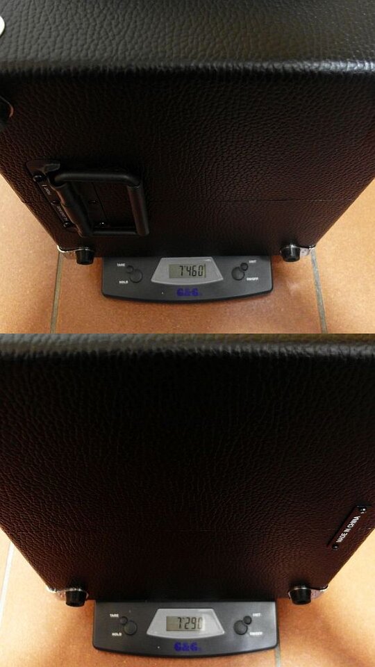

Der Plan ist, den BG-120 - dort, wo er ausreicht - als absolute Minimal-Variante zu betreiben und bei Bedarf mit der C2-Box zu erweitern. Alleine soll der Combo 120W freisetzen, mit der C2 zusammen dann theoretisch 240W. In der direkten Gegenüberstellung von BG-120 und C2 (die gewichtsmäßig nur 170g auseinander liegen) werden die optischen Unterschiede deutlich:
Der Combo hat einen etwas wertigeren Transportgriff und auf der Rückseite den eingebauten class-D Amp mit allen erforderlichen Anschlüssen, während die Compact 2 dort nur die beiden Speakon Buchsen aufweist.
An der Unterseite des BG-120 gibt es noch einen Aufstellbügel, mit dem er theoretisch auch auf der C4-Box stehen kann, was allerdings eine sorgfältige Ausrichtung erfordert, denn im aufgeklappten Zustand gibt es nur wenig Platz dafür. Insofern ist der Bügel wohl eher für den Betrieb auf dem Boden gedacht.

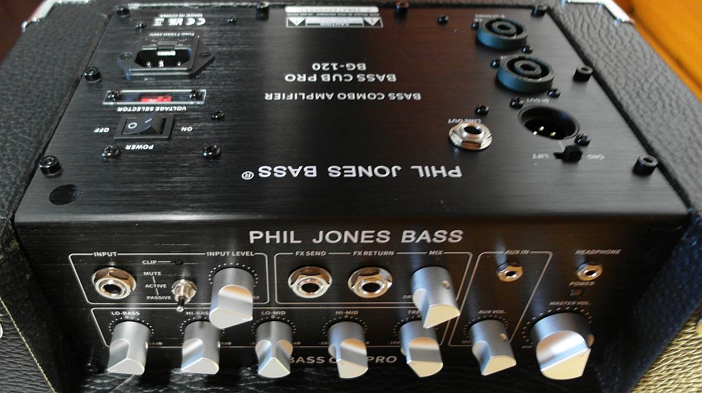

Der 'bass cub pro', wie sich der BG-120 auch nennt, teilt das Bedienfeld in 4 Bereiche auf, zuzüglich Master Volume und Kopfhöreranschluß (der den Lautsprecher abschaltet). Er hat nicht mehr den zweiten Eingang wie seine Vorgänger BG-100 und BG-110, dafür aber einen rückwärtigen Anschluß für eine zweite Box, was mir sinnvoller erscheint.
Die Eingangssektion bietet außer dem Gain-Regler einen Abschwächer für aktive Vorstufen, der gleichzeitig auch als Mute-Schalter dient.
Über zwei weitere Klinkenbuchsen und einen Regler kann man einen Effekt einschleifen, außerdem läßt sich eine weitere Klangquelle beimischen, für die zugehörige 3,5mm Klinkenbuchse liegt ein Stereokabel und ein RCA-Adapter bei.
Ziemlich aufwändig erscheint der Equalizer mit 5 Reglern, davon jeweils zwei für die Bässe und zwei für die Mitten.
Auf der Rückseite sind Anschlüsse für DI-out, zweite 8Ohm-Box, line out für einen weiteren Verstärker und eine Speakon-Buchse für die Phil Jones eigene Ear-Box.

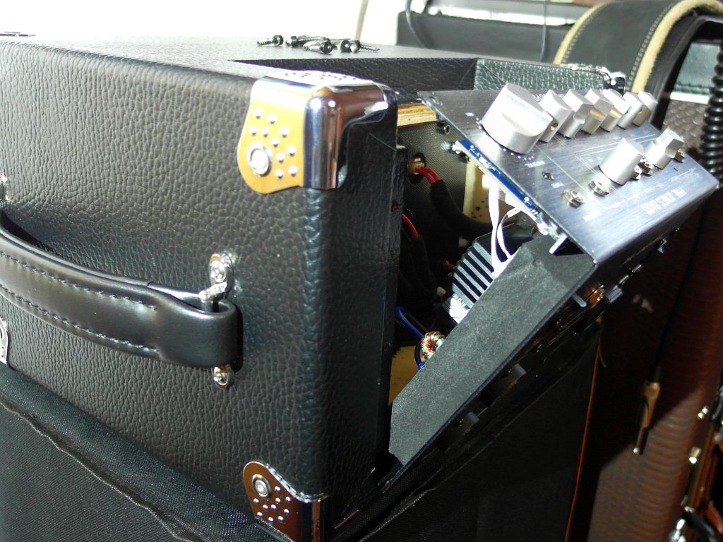

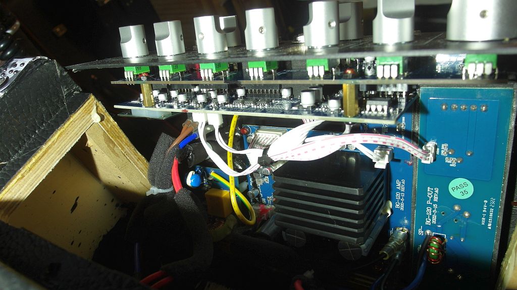

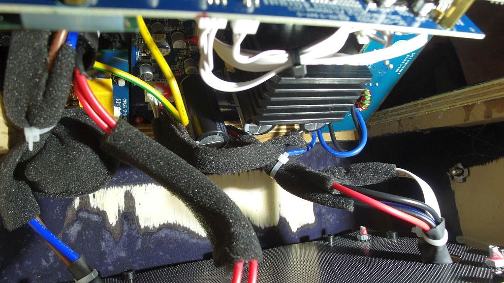

Löst man 12 Schrauben, kann man den Verstärker-Einschub herausnehmen und einen Blick ins Innere werfen, wo es ziemlich aufgeräumt zugeht.
Die Endstufe hat keinen Lüfter, die entstehende Wärme wird über den Rippen-Kühlkörper und die Blech-Halbschale des Gehäuses abgeleitet. Um Vibrationsgeräusche zu vermeiden, sind alle frei verdrahteten Kabel mit Schaumstoff ummantelt.

Beim BG120 wird das Signal hinter dem Preamp aber tatsächlich AD/DA gewandelt. Da ist ein DSP drin, der die Lautsprecher entzerrt. Firmwareupdates würde ich da aber nicht erwarten.
