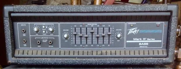

@bietpeat
meinst Du dieses Topteil ?
Den hatte ich auch mal in den frühen 80ern, ne 2x12 Zeck mit EV drunter. Hat super gerockt. Ist mir aber 2 mal abgeraucht, der Sauhund!

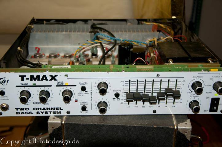

Ich habe jahrelang einen Peavey T.Max gespielt. Tolles Ding, aber leider auch mitten im Gig abgeraucht. Dann erst mal was neues gekauft, weil die Show muss ja weitergehen ;-)
Jahre später hab ich endlich ein Schaltbild gefunden (bei Peavey nicht immer ganz einfach) und Ihn repariert und verkauft.
Jetzt beglückt er jemand anderen, aber ich habe mich aber schon für einen Rückkauf angeboten, :D falls er mal wieder den Besitzer wechseln sollte.

T-Max,
quasi die modernisierte Version mit mächtig Dampf und kräftigem Netztrafo. Ich habe ihn immer liebevoll "Eisenschwein" genannt. Die Kiste war noch richtig voll. Wenn man in heutige "Hartkes"o.ä. reinschaut, ist die Hälfte nur Luft.
Höhen konnte er immer noch nicht :Daber mit dem EQ konnte man einen sehr guten Sound hinbiegen.

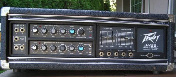

@bietpeat
falls Du noch keine Bedienungsanleitung für den Bass Head hast > habe sie hier zum runterladen beigefügt.
Darin sind die einzelnen Bedienelemente gut beschrieben.
Wichtig zu wissen:
CH A > passiver Tonestack
CH B > aktiver EQ mit parametrischen Mitten
Auf den Seiten 2 & 3 sind die Funktionen gut beschrieben.
Musst nur noch der englischen Sprache "Herr" sein :-)
