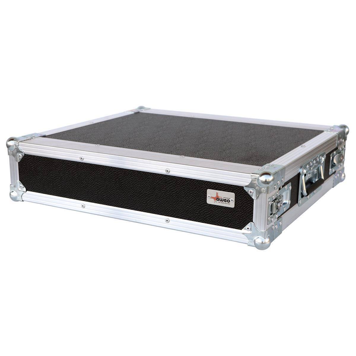

Ich habe mir mal ein Rack bei AWEO bauen lassen und war sehr zufrieden. Auch das Preis- Leistungsverhältnis ist m. E. gut.
Was spricht dagegen?
2HE, kein dämliches PVC, Butterfly´s und ordentlicher Griff an der Seite.

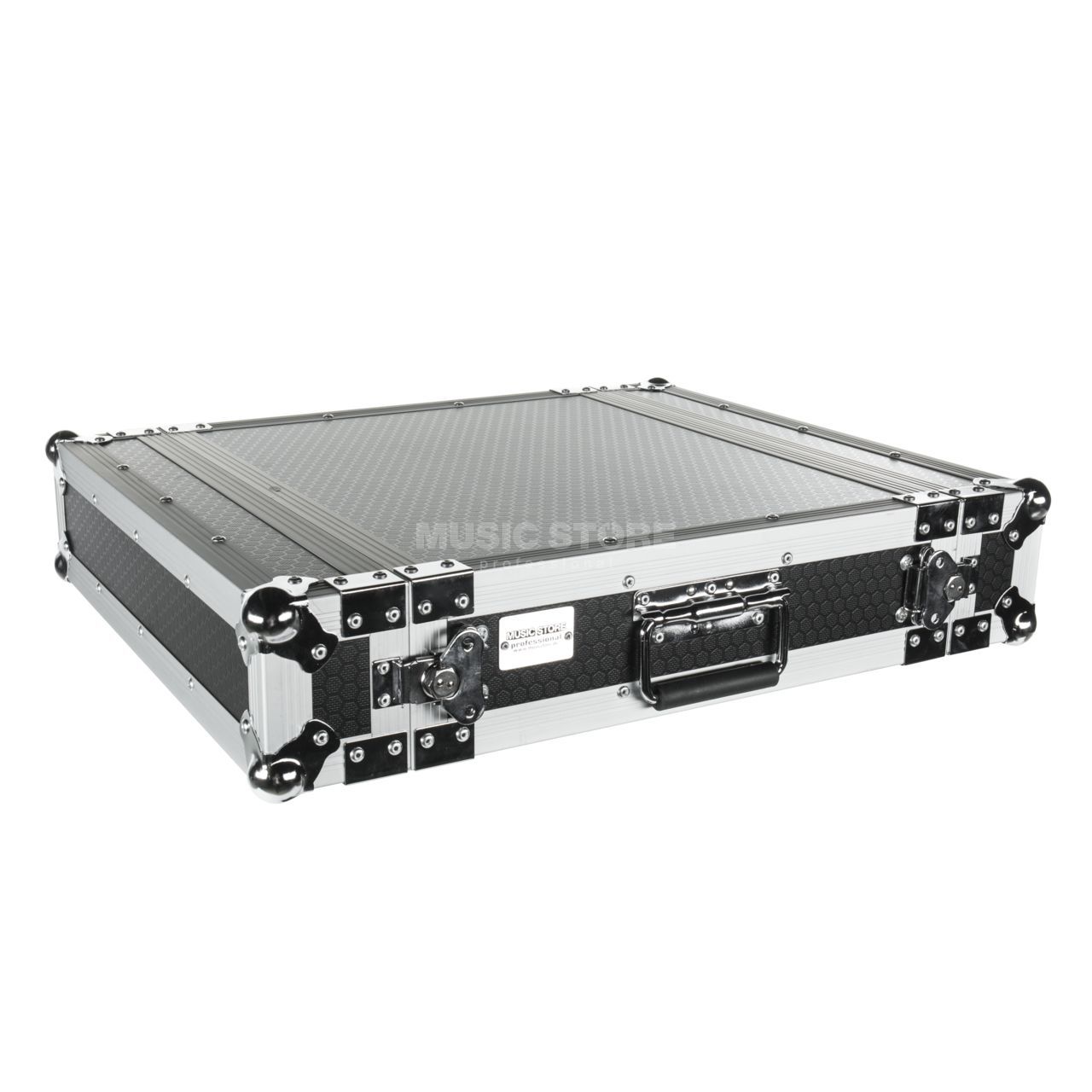

Diese Kiste hat 41 cm Einbautiefe, Kugelecken und die Butterfliegen sind i.O. ... kostet auch kein
Vermögen... 79 Taler...
@fiss-a-wiss ,
ein 2 HE Rack, egal, ob rundlich, oder eckig, ist und bleibt seitlich hingestellt ein "Wackelkandidat"
und wenn du dich traust, denn kannste das o.g. Teil auch einfach selbst auf 34 cm einkürzen, wenn
du dich mit Säge und Hohlnietgerät bewaffnest.
