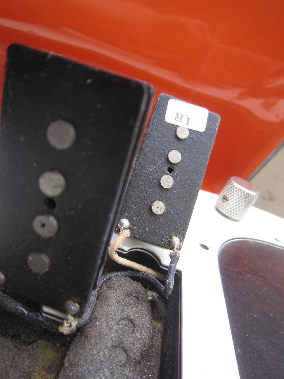

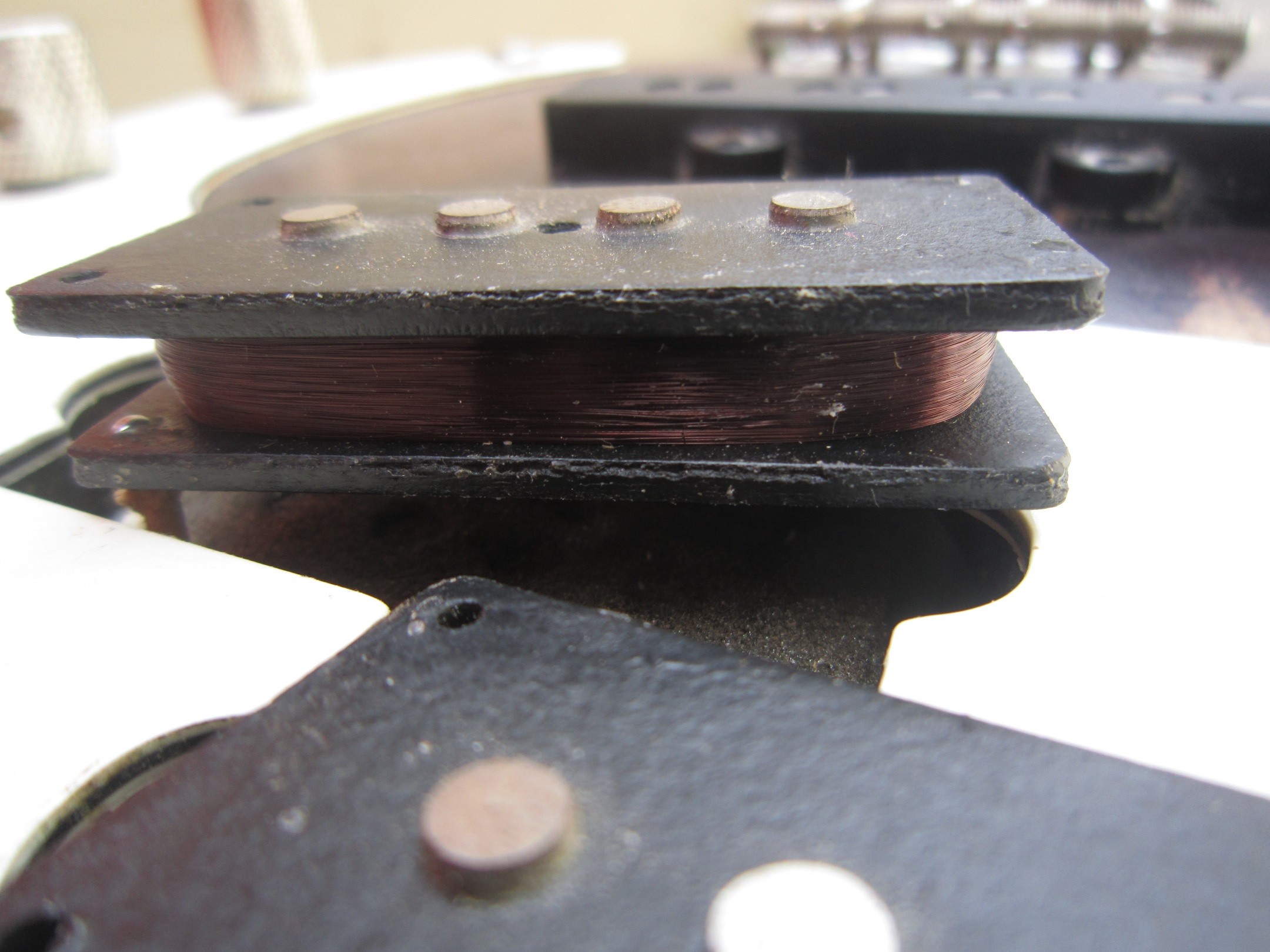

Vor ein paar Wochen habe ich einen 71er Fender Precision Bass gekauft. Der Verkäufer hatte aber nicht viel Ahnung und konnte mir nicht 100 %ig garantieren, dass der vorhandene Pickup auch der Originale von 71 ist.
Ich habe mal ein paar Fotos gemacht und die Pickup-Cover dazu entfernt. Vielleicht kann mir ja jemand von euch weiterhelfen. Wäre super!
Leider nicht original. Ein 71er P hat graue Spulenträger mit einem 4-stelligen Stempel, bei dem die letzte Ziffer das Baujahr zeigt.
Und in 71 hatten sie Plastikdraht und nicht den dicken Gewebedraht. Zeig doch mal mehr vom Bass... im Hintergrund sehe ich den Vintage Steg mit geriffelten Reitern, den gab es nur bis 66 glaube ich, in 71 aber sicher nicht mehr. Und ein Steg PU ist auch zu sehen.
Guck mal hier, diesen Thread hab ich gestartet weil ich auch grad einen 71er P gekauft habe, mir der PU Code aber nichts gesagt hat:
https://www.talkbass.com/threads/1971-precision-pickup-codes-correct.1221286/
