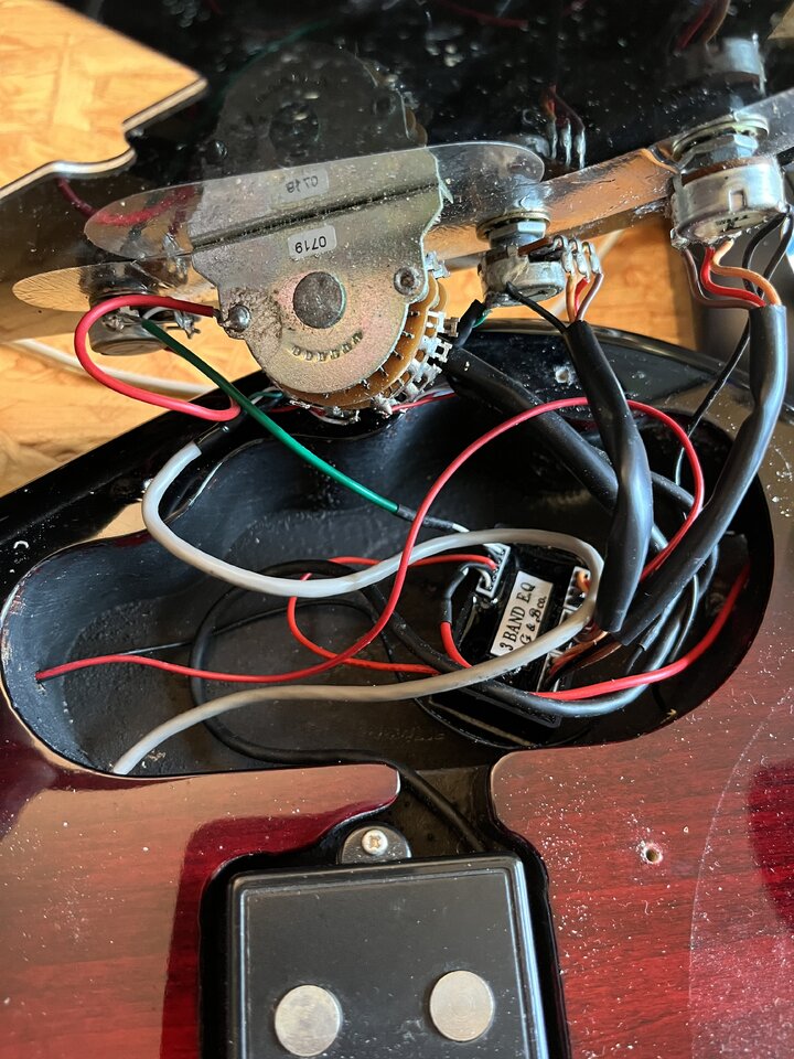

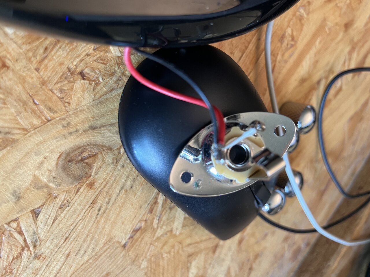

Habe mal ein paar Bilder gemacht von der Verkabelung... Ist die richtig?

Soweit ich das auf dem ersten Bild sehe, ist eine Mono-Buchse verbaut. Damit kann das nicht funktionieren. Wurde die Elektronik nachträglich eingebaut?
Normalerweise wird das bei einem Aktiv Bass folgendermassen gelöst:
Man hat eine Stereo Buchse im Bass verbaut. Diese hat die Anschlüsse für Tip (Spitze des Klinkensteckers) Ring und Masse.
Dazu muss man wissen das ein eingesteckter Mono-Klinkenstecker die Anschlüsse Ring und Masse verbindet, also quasi schaltet. Schaltungstechnisch schließt man den Minus-Draht von der Batterie an den Ring-Anschluss der Buchse an. Der Minus-Draht der Elektronik wird an Masse angeschlossen. Somit ist der Minus der Batterie nur bei eingestecktem Instrumentenkabel (Mono-Klinkenstecker) mit dem Minus der Elektronik verbunden.
