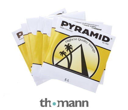

Schawürich. Wir reden von HEADGc? Auf 63? :-/ Nimm einen Standardsatz, schmeiß die hohe e-Saite weg und für das H nimmst du ... entweder eine extraharte E-Saite oder eine Einzelsaite.
Oder die hier:
OK, ist im Warenkorb. Sobald ich fertig überlegt hab, was ich noch so mitbestelle, schick ich ab.
Ich werde berichten, sobald sie drauf sind.
Das ist ein echter Billigsatz, keine Ahnung was die taugen. Aber Pyramid schmiedet dir auch eine passende H-Saite, dann kannst du die Gitarre mit dem besaiten was du willst.
