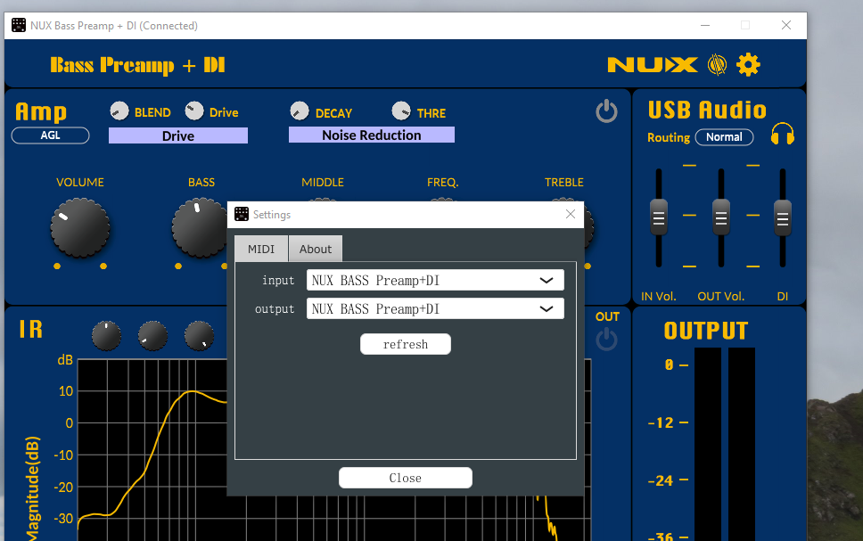

Es ist eigentlich ganz einfach mit dem NBP 5 und dem Editor:
Du brauchst die aktuelle Firmware auf dem Gerät - Check!
Du brauchst die dazu passende Editorversion - Check?
Du brauchst ein Daten-USB-Kabel - Check!? Sieh zu, dass Du das nimmst, mit dem das FW-Update geklappt hat.
Du brauchst folgenden Trick:
Wenn der Editor nicht verbindet, dann geh auf das Zahnrad rechts oben in der Ecke:
Wenn unter dem Reiter Midi nicht der NUX steht wie bei mir hier im Bild, sondern ein anderes MIDI-Interface an Deinem Rechner, dann stell es von Hand auf den NUX um. Drück auch mal auf den "refresch"'-Button. Danach connected er. Wenn nicht, kannst Du nochmal Unter dem großen Schriftzug USB AUDIO das Routing von normal auf irgendetwas anderes ändern und zurück.
Die ganze Aufregung bei Talkbass dreht sich eigentlich meistens ums Kabel - es gibt halt unendlich viele Micro-USB Kabel auf dem Markt, die nur zum Laden von Handys gedacht waren und keine Datenleitungen drin haben. Das es damit nicht geht, ist irgendwie klar. Dann haben viele nicht geschnallt, wie man den NBP 5 in den FW-Update Modus versetzt oder die oben genannte MIDI-Einstellung stimmt nicht.
Probiers mal aus! Das Ding ist prima!
