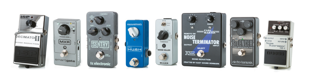

In der aktuellen Ausgabe von Gitarre und Bass ist gerade ein Test von Noisegates:
