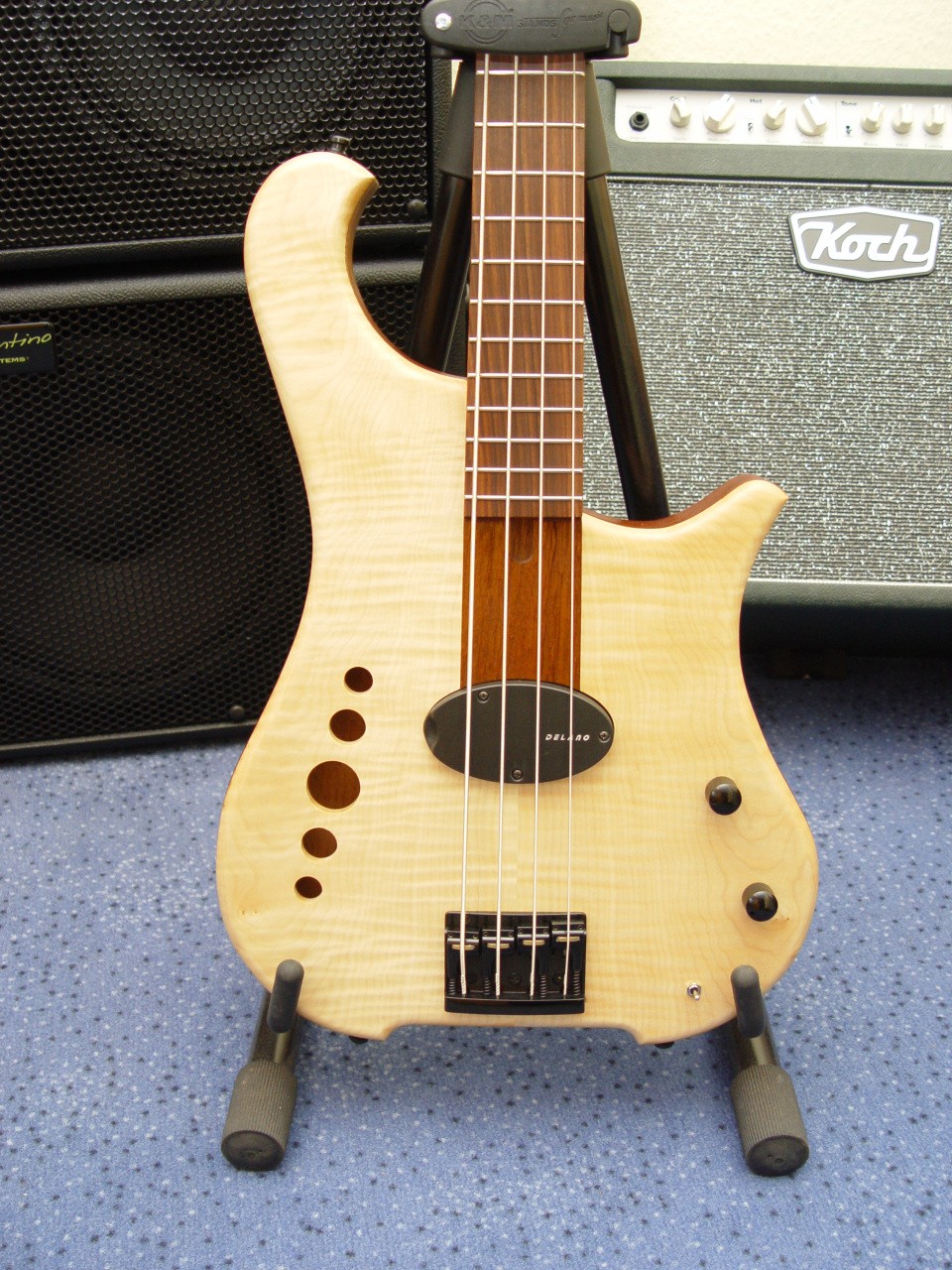

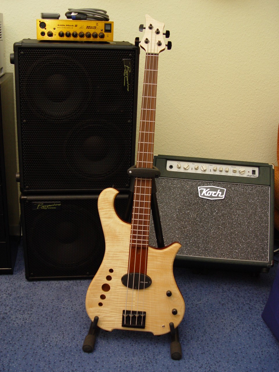

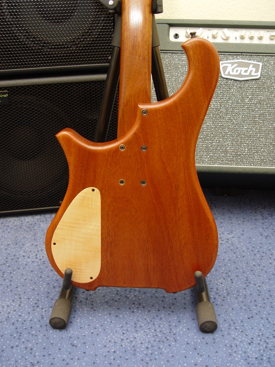

So, der neue Bass ist kurz vor Weihnachten noch fertig geworden.
Hier ein paar Daten:
  • Khaya Korpus mit Resonanzkammern und Riegelahorn Decke
  • Sipo Hals mit Pao Ferro Griffbrett 12" Radius 22 Bünde
  • Schaller Mechanik und Brücke mit Piezo Tonabnehmern
  • Delano "TheXtender" 4 HE double twin coil pickup schaltbar über push/pull Poti seriell/parallel
  • Graph Tech Ghost Acousti-Phonic Preamp Kit for Bass
  • Delano/Piezo schaltbar Delano/Delano+Piezo/Piezo - Lautstärke getrennt regelbar
Demnächst wird dann noch ein State Variable Filter von Herrn Lemme installiert.
Fröhliche Weihnachten Euch allen!

Der Pickup ist wirklich sehr dumpf und mittig im Serienbetrieb, dass hat mich Anfangs auch gestört. Du darfst aber nicht vergessen, dass ich eine Piezo-Brücke installiert habe, die bringt mir geniale Bässe und Höhen. In der Kombination der beiden Pickups klingt der Bass einfach geil und der Klang läßt sich per Schalter und Potis varieren. Deshalb verzichte ich jetzt auch auf eine Klangregelung.
Ich werde aber den Delano auf jeden Fall mal im Singlecoil Modus testen.
Auch werde ich mal in der Serienschaltung eine Coil mit einem 100nF-Kondensator überbrücken.
Bin mal gespannt ... :-)
Gruß,
Uwe
Lass dich überraschen!
Mir persönlich hat das "Ei" in den "Single-Coil"-Einstellungen auch besser gefallen und in der Musicman-Position war auch der Sound der beiden EInheiten sehr unterschiedlich. Der stegnahe Teil gibt einen schönen Jazztone während der halsnahe Teil viel breiter klingt. Kann aber sein, daß bei dir der Unterschied zwischen den Einzelcoils nur recht klein ist. Egal... spart Schaltungsvarianten. Im Einezlspulbetrieb klingt der Delano um einiges transparenter als bei der Parallelschaltung. Bei normalen Zweispulpickups bliebt einem ja früher nur Seriell / Parallel oder halt brummende Singlecoils. Das gibts hier ja nicht. Jede einzelne Coil ist schon ein Humbucker.
Bei meinem damaligen Bass mit dem Delano hat die Trickschaltung mit dem Kondensator dazu geführt, daß ich mir die typische aktive Bassanhebung des Muman-Pickups schenken konnten. Hier liefert er von Hause aus dann 6dB mehr Bass im Vergleich zur Singel-Keule.
Ich hab gestern die Schaltung geändert und es sind wirklich Welten. Der Single Coil Modus klingt wesentlich cleaner und differenzierter - aber trotzdem nicht dünn. Und natürlich absolut brummfrei.
Mit dem Push/Pull Poti wähle ich entweder die hinteren oder die vorderen Spulen des Xtenders an. Der Klangunterschied ist jetzt nicht sooooo gewaltig, aber mir gefällt's so am besten.
Zudem läßt sich der Sound noch durch die "Beimischung" der Piezo-Bridge verändern.
So kann's bleiben. :bier:
