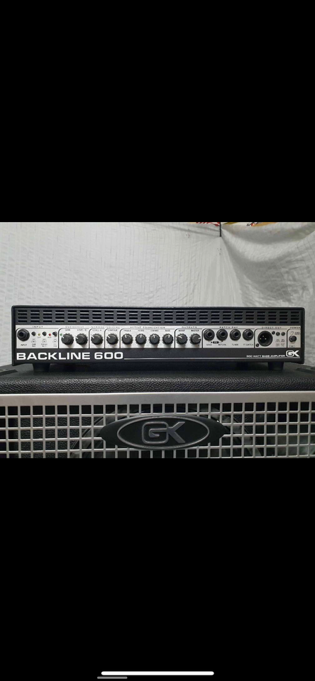

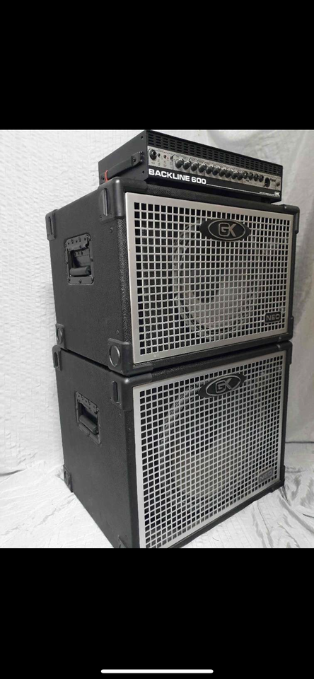

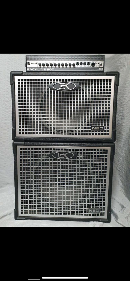

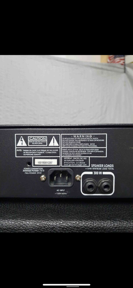

Nun haben wir in einem Monat schon unseren ersten Auftritt und ich muss mir einen Verstärker besorgen. Ich habe sogleich einen Blick auf den Gebrauchtmarkt geworfen und folgendes Stack gefunden:
Der Verkäufer hat das Ganze um 490 Euro inseriert, ich schätze um die 450 sollte ich es wohl ergattern können. Mein Budget liegt im Moment bei cirka 500 Euro.

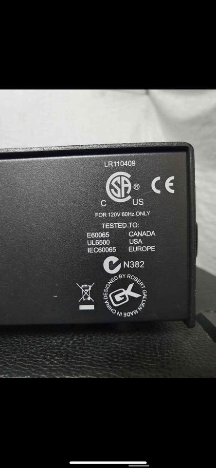

Was mich ein bisschen stutzig macht ist dass bei der Stromversorgung 120 Volt und 60 Hertz steht, was ja normalerweise der Netzspannung in den USA entspricht.
Daraufhin angesprochen meinte der Verkäufer er hat den Verstärker bisher immer normal gespielt und es hat alles gepasst.
Gibts da irgendein Problem dahinter oder sind die Amps darauf ausgelegt auch in Europa zu funktionieren? Bin übrigens in Österreich zu Hause.
Weiters wär meine Frage ob sich der Verstärker in Kombi mit dem 12 und 15 Zöller als erster Amp für kleine bis mittlere Gigs eignet. Ich weiß ich werde nicht wie Justin Chancellor klingen (ich liebe Tool) aber er spielt ja auch GK :,)

Ist ein geiles Stack!! Unbedingt kaufen!
Die Angaben auf meinem Backline 600 sind identisch.
Ist auch Schweinelaut, wenn es sein muss.

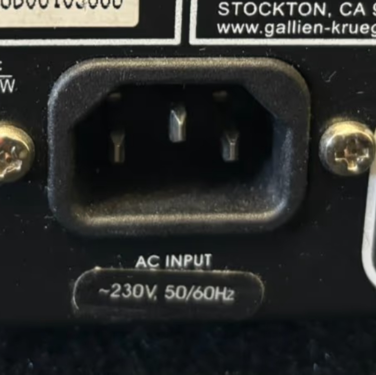

Wegen der Stromversorgung machst du dir keine Sorgen. Da war ein 230V Aufkleber, der abging.Anhang anzeigen 889890
Das würde das Rätsel lösen 😂
Da machste nix verkehrt; denke der Preis geht auch in Ordnung. Etwas ungewöhnlich finde ich die Kombi 12 und 15", meist haste oben eher eine 2x10" stehen. Soll aber nichts heißen.
Vorher Anspielen, falls das Stack in Deiner Umgebung steht!

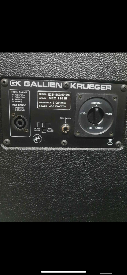

Ich hätte noch eine Frage: wenn ich mir die Anschlüsse ansehe, bin ich etwas überfordert. Ich kenn stinknormale Boxenkabel von Gitarrenverstärkern, bei Bassamps hab ich öfter schon Boxenkabel mit blauen Enden und diesen runden, mehrpoligen Anschlüssen gesehen.
Kann mich jemand darüber aufklären, ich schätze es werden damit mehrere Lautsprecher angesteuert (Tweeter etc.)?
Kann ich auch für den Anfang normale Boxenkabel nehmen um die 12er und 15er gleichzeitig anzuschließen?
Wie schauts mit der Impedanz aus? Ich weiß das Transistoren da weniger happig sind als Röhren...
Sorry für die vielen Fragen, bin wie gesagt neu in dem Gebiet 🙈
Die Impedanz darf nicht kleiner als 4 Ohm sein. Du kaufst 2 - 8 Ohm Boxen, das passt dann. Du benötigst für den Amp entweder Klinken Boxenkabel oder Klinke - Speakon.
Ja du kannst natürlich beibe Boxen gleichzeitig anschließen.

Das sind Speakon-Anschlüsse, seit etlichen Jahren der Standard sowohl bei Boxen als auch bei Vestärker (die Boxen sind neuer als der Amp). Speakon ist hier sicherer als Klinke, weil durch ein Boxenkabel fließt ganz schön viel Saft und da sind durch Fehlbedienung (z.B. Amp an + freies Klinkenende) schon viele Unfälle passiert.
Hat nichts mit der Ansteuerung von Tweeter etc. zu tun, das macht die interne Frequenzweiche.
Du brauchst die vom Kollegen oben erwähnten Kabel. Sofern es ein Speakon/Klinke-Kombi Anschluss ist, geht beides. Ansonsten am Ampende Klinke, am Boxenende Speakon; würde ich auch bevorzugen.
Zur Impedanz wurde schon alles gesagt.

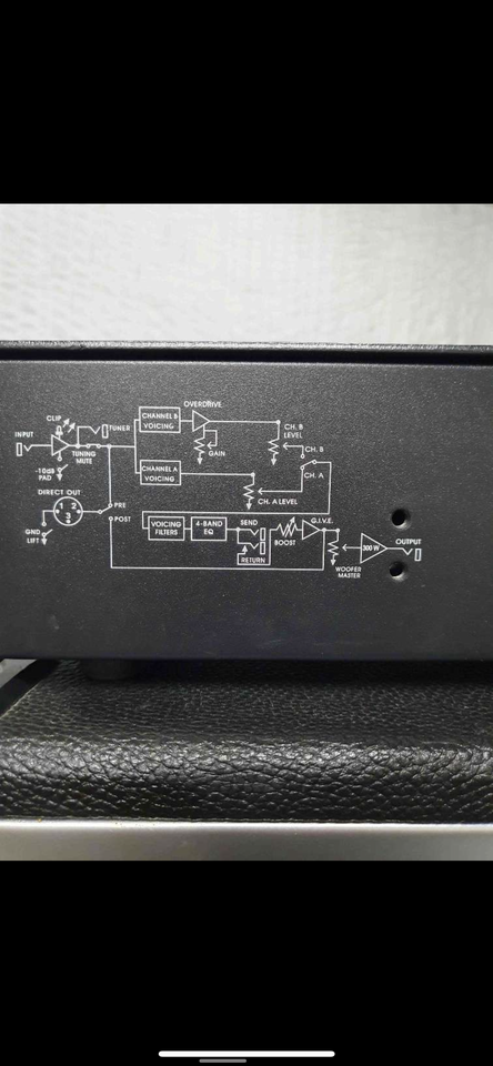

Bei Gallien-Krueger stimmt das nicht. Die verwenden 4-polige Speakons (sieht man auf den letzten beiden Bildern im ersten Beitrag).
Falls man da Boxen anderer Hersteller anschließt, sollte man da zumindest mal ein Auge drauf haben. Andernfalls wird ggfs. die Tweeter-Endstufe mit der "normalen" verbunden.
Ich nehm alles zurück. Der 600 hat ja scheinbar nur eine Endstufe.
..passt ja. Einfach die Boxen an den Amp anschließen und gut ist es. Die Schalter in den Boxen stehen korrekt und wenn der /die Hochtöner nerven, dann einfach hinten ausschalten ( oder Hochtonregler nach links)

Alles klar, das heißt mit beiden Boxen angeschlossen bin ich dann bei 4 Ohm gesamt und wenn ich nur eine betreibe sinds 8 Ohm?
Das wäre perfekt weil dann könnte ich den 15 Zoller im Proberaum lassen, den 12 Zoller bei mir zu Hause zum Üben und für Auftritte benutze ich einfach das ganze Stack :-)

Die Kombination ist für alle Musikrichtungen, die "Rock" im Namen haben der Hammer. Das Gerät kann brüllen, wenn es sein muss :-)
Das würde dann super passen da ich im Rock und Metalbereich unterwegs bin.

Der Backline 600 ist ein guter und günstiger Amp. Soweit ich weiß, hat er die alte RB400 Vorstufe drin.
Ich hatte den Amp mal als unkomplizierten und leichten Session-Amp (als Bassamps halt noch vergkeichsweise richtig schwer waren). Hat wirklich gut funktioniert. Denn Boost-Regler darfst ruhig auf 9Uhr bis 10Uhr stellen, dann kommt richtig Leben in die Bude.
Die 300W an 4 Ohm und 180W an 8 Ohm reichen für proben und Gigs allemal, sofern du auf keiner Festivalbühne stehst.

Er hat die 400 Endstufe drin und eine leicht andere Vorstufe....mir gefällt der Backline 600 besser, als der 400 er
