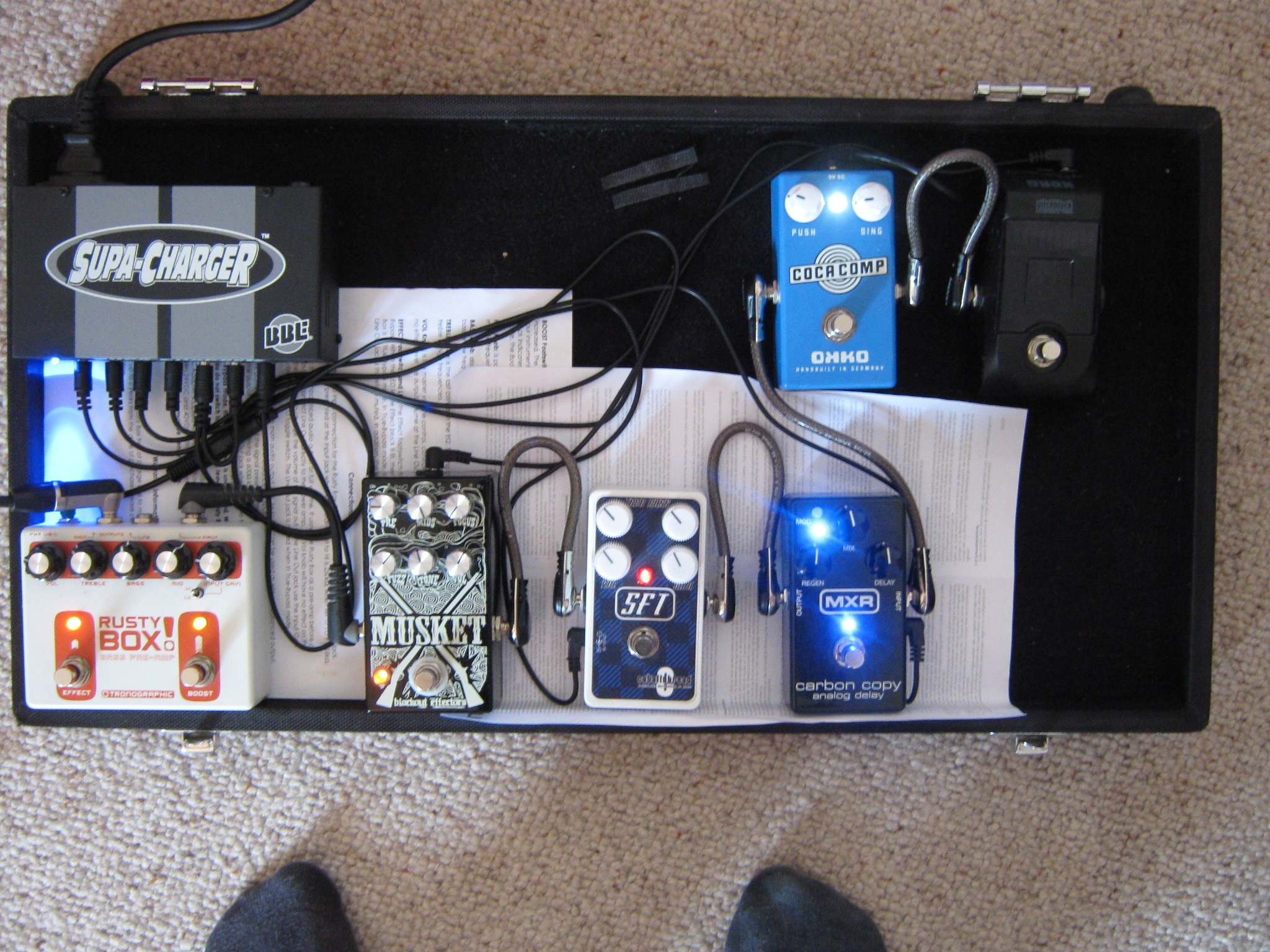

ich suche ein netzteil mit getrennten ausgängen, möglichst preiswert, in möglichst guter qualität.
benötigt wird es für 5x 9 volt (korg pitchblack, okko coca comp, catalinbread sft, mxr carbon copy, blackout effectors musket fuzz)
und einmal (mindestens) 24 volt für meine rusty box.
gibt es sowas überhaupt und wenn ja welche(s)?
danke für eure hilfe.

so, geworden is es ein bbe supa charger, is zwar hässlich, macht aber was es soll und rusty freut sich über 32 volt, yeah!

ach so, ja, bisher alles tip top, macht was es soll, keine probleme soweit. und rusty klingt auch wie vorher, zumindest is mir nüscht anderes aufgefallen. :stolz:
