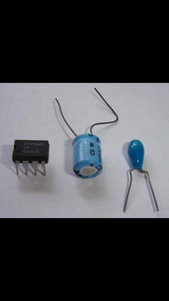

Hat vielleicht jemand Erfahrung mit der Reparatur einer 1979/80 pre Ernie Ball Stingray
non epoxy Elektronik?
Meine ist grad mausetot…die hat einwandfrei funktioniert, dann hat sie nur noch ultra leise gespielt und auch nur wenn ich Bass und Treble Potis voll aufgedreht hatte, und kurz danach war der Ray stumm…
- Batterie ist es nicht
- Saft kommt auch auf der Platine an ( also kaputter Batterieclips fällt auch weg…)
- den Chip LM 4250 CN ersetzt ( von einem anderen Ray) hat auch nix gebracht….
- Klinkenstecker ist es auch nicht….
- Amp, Box und Instrumentkabel auch nicht 👻
An dem Bass wurde nie was gebastelt oder umgeändert, der ist noch ganz jungfräulich und hat keine 20 Stunden Zupfzeit auf dem Tacho 🙄
Kann es sein, dass die blauen Tantalum resp. Electrolytic capaciators auch mal verbrutzeln ?
( so wie der LM chip) ?
Dann müsste ich die irgendwo her bekommen und auch mal ersetzen ?
ist vielleicht hier im Forum ein versierter Techniker, oder kennt jemand hier eine zuverlässige Person die mir die Elektronik wieder reparieren könnte? Respektiv wo ich diese Parts herbekommen kann ?

Die Werte finde ich ja im Netz, dann suche ich mal ob ich qualitatif gute Bauteile finde…..leider sind die oft ( wie auch der LM chip ) billige China Kopien ….

Ich tippe als Fehlerquelle auch am ehesten auf Tantalkondensatoren. Aber man kann nie wissen.

Ich habe e8ne Seite in Spanien gefunden , wo ich den LM chip kaufen kann , oder hast du eine seriöse Adresse in Deutschland wo ich bestellen kann ?
Ok super danke !
Das ist aber kein LM4250 CN
Oder ist das egal ?
Ich kenne michleider mit Elektronikteilen nicht aus…..
Brauche ich keine Tantalum oder Elektrolyten Capas oder sont irgendwelche relais zu bestellen ?
