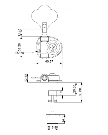

2021-02-23 07_14_10-cal_alu_machine_head_dimensions-pdf - Adobe Acrobat Reader DC (32-bit)_712...jpg
Diese hier? (click)
Ah, genau die.
Bei dem Bild, welches ich online gefunden habe, war der für mich interessante Teil (also die 'Hülse' ganz unten) abgeschnitten.
Mit 16,8mm passen die leider nicht in die alten Bongos, das sind 17,5mm.
