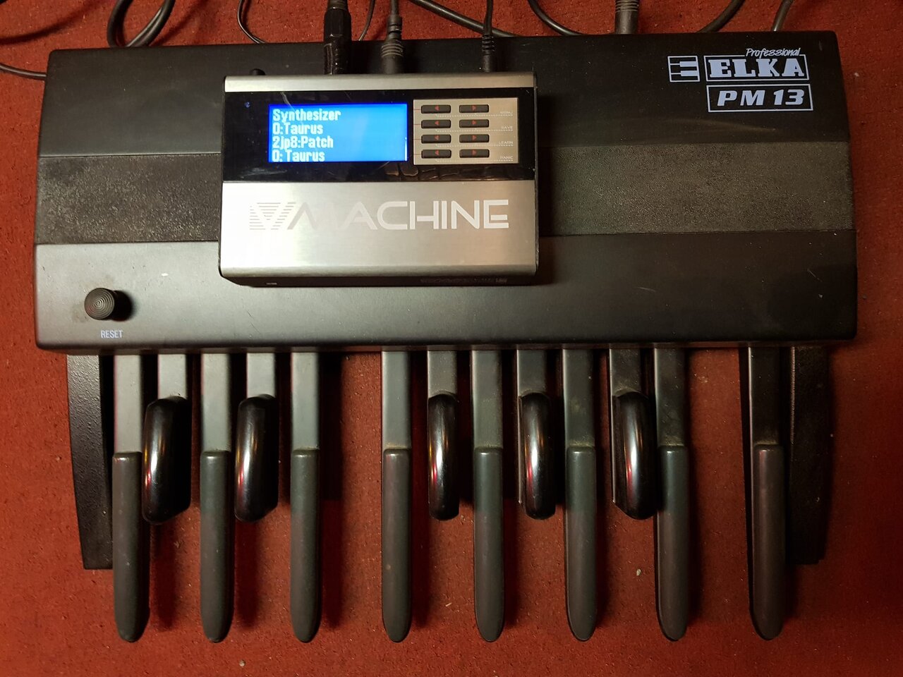

Auf der V-Machine läuft die kostenlose Taurus-VST von Antti. Ein kleines Keyboard (25 Tasten) habe ich auch noch.
Wer keinen Softwarekram mag kann auch Taurus oder Minimoog von Behringer nehmen.
