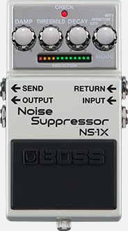

ich liebäugel mit einem Geräuschunterdrücker, und eins der wenigen Geräte ist z.B.
Was ich eigentlich machen möchte:
den Basstrack aus Übungsstücken rausfiltern
Wie ich das machen wollte:
Mein Bass-Signal in so einen Noise Suppressor einspeisen und als "Störsignal" benutzen, damit der NS den Bass-Sound aus einem zugespielten Stück rausfiltert.
Mein eigenes Signal wollte ich splitten und am Ende Aux-in minus mein Signal zusammen mit meinem Signal mischen.
Ich weiß, daß es sowas zwar im Internet gibt, AI basierter Filter u.s.w. aber ich wollte das gerne mit einem Effekt realisieren.
Leider beschreibt Boss nicht, wie der NS1 und der NS2 das Störsignal ermitteln... irgendwie müssen die ja das Klangprofil eines Rauschens, Brummens oder Sirrens am Eingang ermitteln, um daraus automatisch einen Filter aufzubauen. Aber wie genau, erschließt sich mir nicht ganz... evtl dann wenn das Noisegate in dem NS1 oder NS2 noch im "geschlossenen" Zustand ist? Weiß da jemand was drüber?

"Der NS-1X basiert auf der fortschrittlichen BOSS MDP-Technologie und reduziert Störgeräusche und Rauschen, ohne den natürlichen Klang und das Spielgefühl deiner Gitarre oder deines Basses zu beeinträchtigen. Während der Reduction-Modus für ein leises Rig in unterschiedlichsten Setups sorgt, beeindruckt der Gate-Modus mit seiner ultraschnellen Performance für präzise High-Gain-Riffs, die jederzeit scharf und prägnant klingen. Der NS-1X ist ein unverzichtbares, vielseitiges und intuitives Werkzeug, mit dem du störende Nebengeräusche beim Üben, Performen und Aufnehmen beseitigst."

at Ritterbass... ein Noisegate bau ich mit Teilen für einen Euro selber. Bzw hab ich schon gemacht, ich bin mit der Technik vertraut. Ich hab mal Physik studiert und Signalverarbeitung digital und analog beruflich ein paar Jahre lang betreut. Eine NG Funktion hat das NS2 standardmäßig mit on Board, das NS1X auch aber dort dann auch ein/ausschaltbar. Und die NS werden nicht als Noise Gate sondern als bis 200 Euro teure "Noise Suppressor" angepriesen... wenns keiner weiß dann muß ich wohl selbst eines kaufen und ggf wieder zurückgeben... wenn man die Thomann Bewertungen durchliest, funktinoiert es wohl bei einigen Leuten, aber gegen Extremstörungen ist z.B. das NS2 machtos wie z.B. billige LED-Scheinwerfer-Netzteile oder ein Handyfunkmast neben dem Übungsraum
Weil's eben nur ein stinknormales VCA basiertes Gate ist. Boss können das Ding auch Pupsquadrant nennen, ändert nix daran. Die Schaltpläne zum NS2 sind im Netz mit wenig Aufwand frei zugänglich zu finden, wenn du vom Fach bist, kannst du sie dir ja zu Gemüte führen.
Das NS1X wirst du wohl einfach ausprobieren müssen. Was genau der DSP in dem Teil macht, werden nur die Ingenieure von Boss/Roland wissen.

NS2: kriegt nur Gain-Rauschen weg, das hab ich aber nicht... aber Sirren von biligen LED-Netzteilen nicht und Netzbrummen nur schlecht. Ich weiß ehrlich nicht, was der überhaupt einen guten Noisegate gegenüber für Vorteile hat, er verfälscht Gitarrensignale auch relativ stark.
NS1X dämpft das deutlich besser auch in Frequenzbreichen die der NS2 nicht beachtet, verändert den Klang kaum (kein Wunder da doppelt so teuer), man kann den Grad der Dämpfung separat steuern, aber in meiner Umgebung halt auch nur ein sehr teures Noisegate... und keins kommt gegen die Noisegate Simulation im Zoom B3n an, das da ZNR heißt. Hab ich in Hardware nirgendwo gesehen, bin fast versucht, mir den kleineren Zoom Stomp zu holen, der den ZNR auch mit an Board hat.
