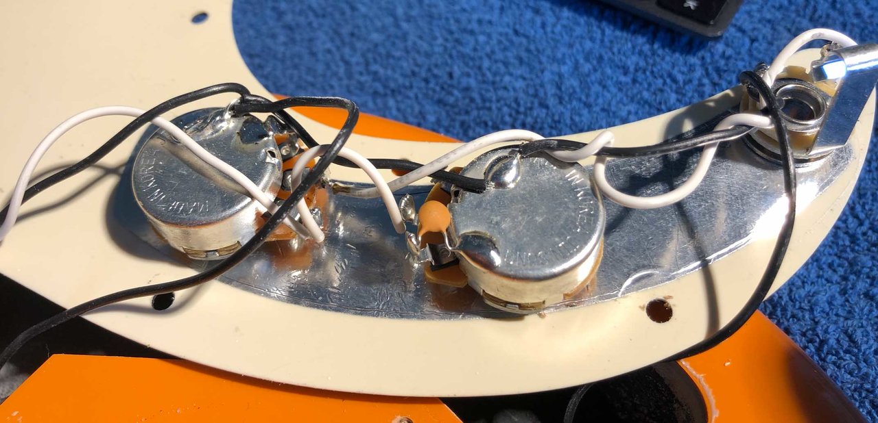

Hi,
ich habe gerade meinen MIM Preci mit einem Allparts-Kit neu verdrahtet. Ich habe so etwas noch nie vorher gemacht. CTS Potis + Orangedrop + Switchcraftbuchse, nach einem YT Video. In dem Video wird das vordere Beinchen des Tone-Potis mit dem vorderen (genau gegenüberliegenden) Beinchen des Volume-Potis verbunden. Da wird dann auch der weiße Draht vom Pickup befestigt. Der Kondensator wird mit einem Beinchen an das mittlere Beinchen des Tone Potis, und mit dem anderen Beinchen an das Tone-Poti Gehäuse (Masse) gelötet. Alles zusammengeschraubt, funktioniert einwandfrei.
Nun meine Frage: Bei der ursprünglichen Verdrahtung, also Fender Factory Style, ist der Kondensator am vorderen Poti-Beinchen verlötet und der weiße Draht am mittleren Beinchen (siehe Foto), also genau umgedreht. Ich bin der totale Elektrotechnik-Laie, daher die Frage, wo der (elektrische) Unterschied zwischen der oberen- und der Fender-Variante besteht.
Viele Grüße, Jens

Gibt keinen Unterschied...
Es ist nur einfacher wenn man die gegenüber liegenden „Beinchen“ für das „Hot“ Kabel nimmt und nicht noch über Kreuz gehen muss :)

Hi,
ich habe gerade meinen MIM Preci mit einem Allparts-Kit neu verdrahtet. Ich habe so etwas noch nie vorher gemacht. CIS Potis + Orangedrop + Switchcraftbuchse, nach einem YT Video. In dem Video wird das vordere Beinchen des Tone-Potis mit dem vorderen (genau gegenüberliegenden) Beinchen des Volume-Potis verbunden. Da wird dann auch der weiße Draht vom Pickup befestigt. Der Kondensator wird mit einem Beinchen an das mittlere Beinchen des Tone Potis, und mit dem anderen Beinchen an das Tone-Poti Gehäuse (Masse) gelötet. Alles zusammengeschraubt, funktioniert einwandfrei.
Nun meine Frage: Bei der ursprünglichen Verdrahtung, also Fender Factory Style, ist der Kondensator am vorderen Poti-Beinchen verlötet und der weiße Draht am mittleren Beinchen (siehe Foto), also genau umgedreht. Ich bin der totale Elektrotechnik-Laie, daher die Frage, wo der (elektrische) Unterschied zwischen der oberen und der Fender Variante besteht.
Viele Grüße, Jens

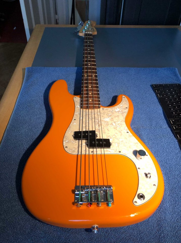

Darf ich mal fragen, welche Farbe der Bass hat? Könntest Du uns den mal ganz zeigen? ;)
Hi Hozzy,
der Bass ist 'Capri' Orange. Das Pickguard ist Aged White Pearl*. Normal kommt der Bass mit einem einfarbig weißen. Das ist der aktuelle P aus der Player Serie von Fender. Ich habe Fender Flatwounds draufgezogen.
Viele Grüße und danke für die Antwort!
Jens
*Edit: Siehe auch Profilbild

Der orangene gefällt mir auch gut. Noch hat mich aber die Vernunft im Griff. Ein Preci sollte mir reichen

Hi Hozzy,
Jens
ahhhh!!! Capri :) saugeile Farbe :bier:
