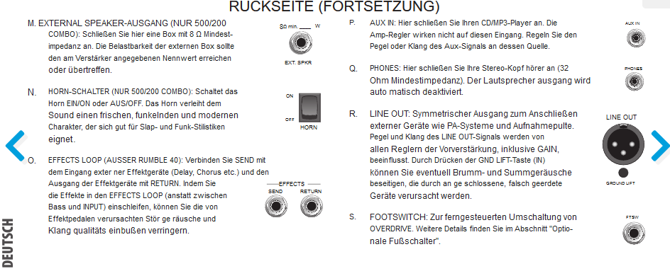

Was mich beim Rumble wundert, mit "Line Out" werden normalerweise eher normale unsymmetrierte Ausgänge bezeichnet. DI Ausgänge werden auch mit DI Out bezeichnet. Kann es sein dass beim Rumble gar kein symmetriertes Signal rauskommt sondern das ein normaler Ausgang nur als XLR Buchse ausgeführt ist?
Das würde die Störgeräusche erklären.

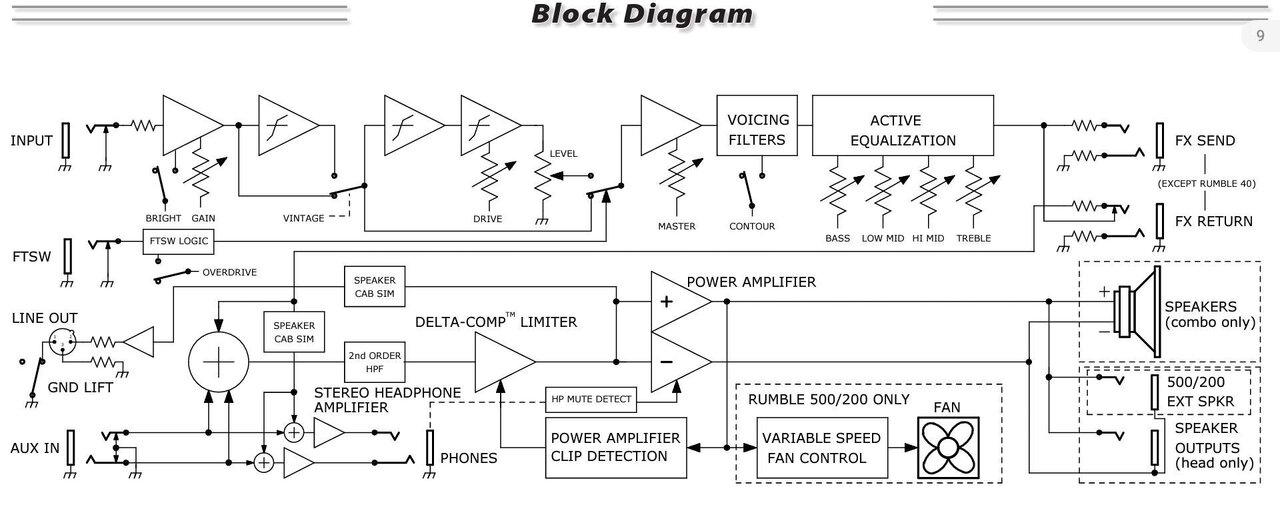

Wenn ich es richtig gelesen habe, ist der DI-Out beim Rumble symmetrisch, allerdings würde ich den nicht unbedingt dem FOH geben, denn er ist post-everything, sprich postEQ, post Master und incl Cabsim :-O
