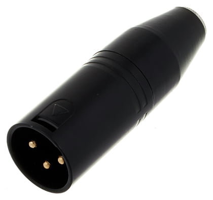

Meine Frage dazu: Wenn ich das Mikro des Headsets auch per XLR ans Interface anschließen will, muß ich den passenden Adapter dann so verkabeln?
Denn bspw der hier
Rode VXLR
hat ja
Belegung: Tip und Ring auf Pin 2, Masse auf Pin 3
XLR Stecker hab ich da. Miniklinkestereokupplung muß ich eh bestellen.

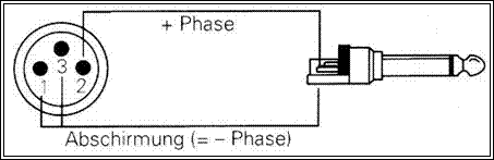

Edit fällt grad auf: Aufgrund der 4poligen Miniklinke ist es nicht ganz unwahrscheinlich, das das Mikro ohnehin ein asymetrisches Signal liefert, für das ich nur zwei Adern brauche, was dann wohl so zu verkabeln wäre:
Dann müßte ich nur noch ausmessen oder wissen, ob ich vom Mikrofonstecker am 2xTRS Adapter Tip oder Ring brauche.
Masse auf 3 scheint mir jedenfalls falsch zu sein.
