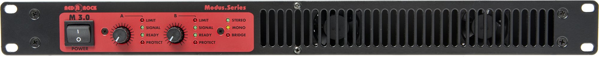

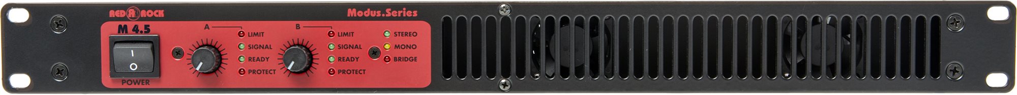

Eine Red Rock M4.5 habe ich auch, daran gibt es auch kaum etwas auszusetzen. Optisch netter wäre vielleicht so etwas wie ein Prolude Little Brick oder Seymore Duncan Powerstage 700.
danke schon mal für eure tipps! ich lese mich da mal durch. import aus uk ist mir zu zickig, obwohl barfaced sehr gelobt wird.
Klein, leicht, nebengeräuscharm (auch der Lüfter ist praktisch stumm) und äußerst druckvoll. Kannste mono ansteuern und an beide Kanäle parallel je eine box dranhängen, dann läuft sie ultrastabil bis zu höchsten Pegeln. Wirklich furztrocken, stramm und überzeugend. Die Leistungangaben sind übrigens im Gegensatz zu den meisten anderen (vor allem D-Amps) keine Phantasien, sondern echte und ernst gemeinte reelle Werte.
Wenn das nicht reicht (was ich kaum glaube), dann nimm die nächst höhere
Ich habe beide und die machten bisher niemals auch nur annähernd Zicken oder gar schlapp. Ich habe sogar auch noch die nöchst höhere M6 (man weiß ja nie), aber die habe ich eigentlich noch nie gebraucht ...
