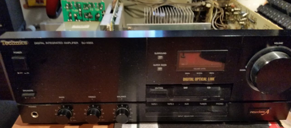

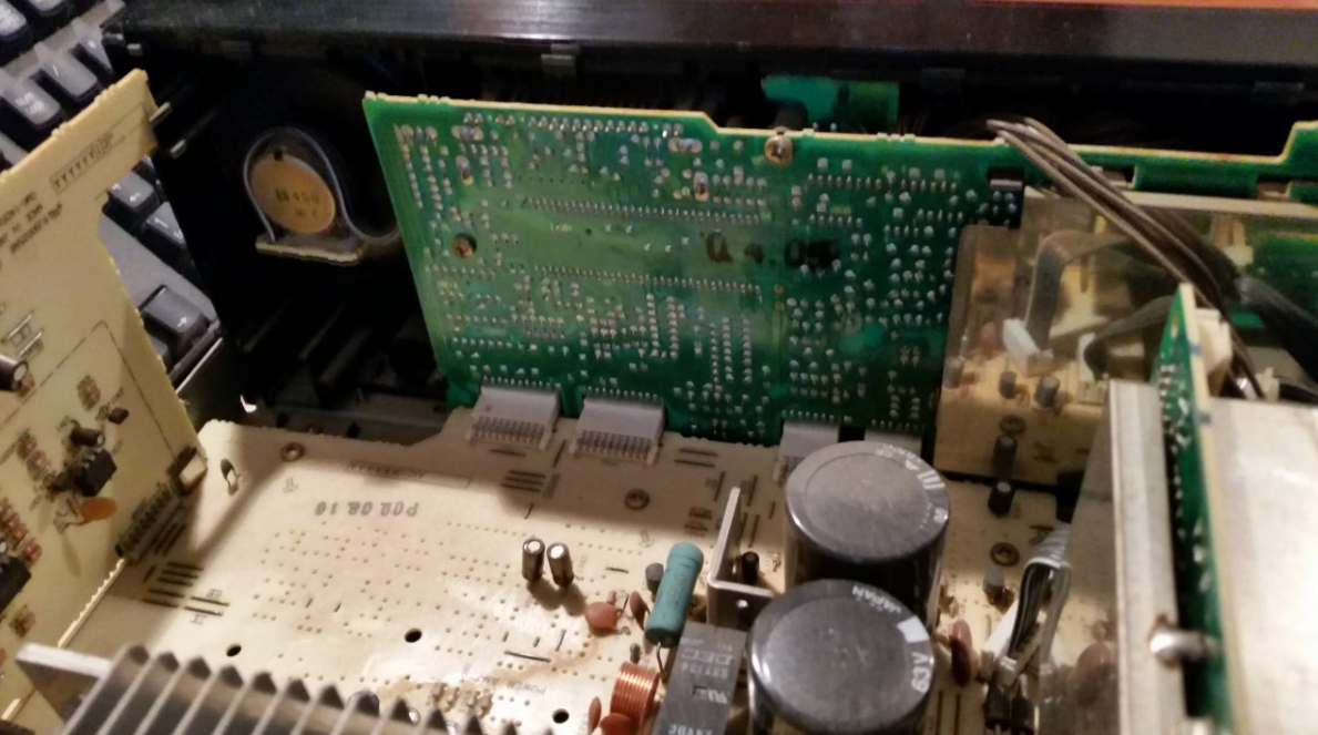

So, war fleissig und hab das alte Teil geöffnet und gesäubert, alle Potis viele male betätigt, und eine gewischt gekriegt.
Nun scheint wieder alles zu funktionieren, zumindest war bis jetzt kein Aussetzer oder Störer zu hören.
Es ist ein Technics SU-X955 mit den originalen Boxen, find das Teil vom Sound her sehr gut!

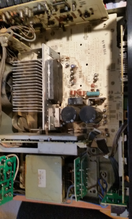

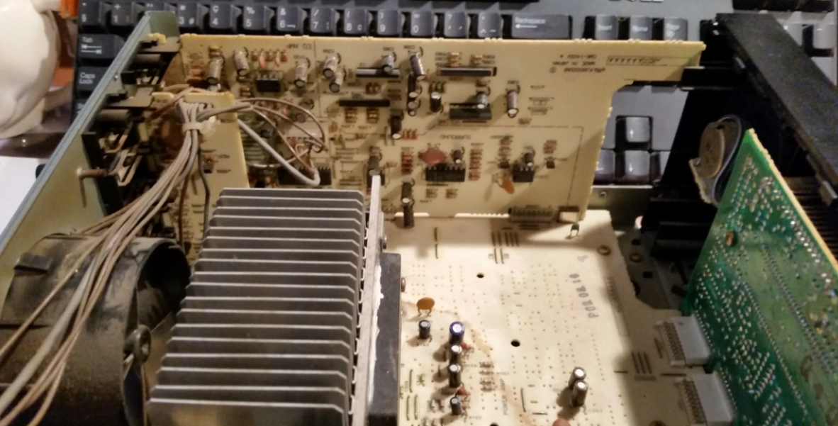

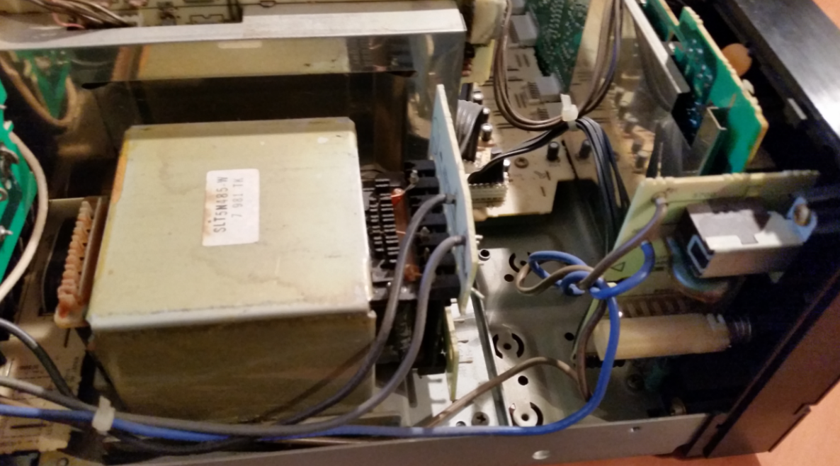

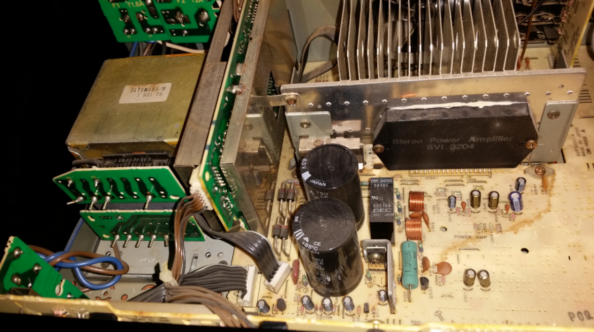

Hier noch paar Bilder vom Innenleben des Technics SU-X955
was sind denn das für Ablagerungen auf der (Haupt-)Platine, wo auch der Poweramp IC und die Siebelkos drin stecken? Wurde der mal sehr heiss oder feucht? Auch wenns nur eingebrannter Staub ist, kann das evtl. Probleme machen.
Gruss
claudio
Ich glaube der wurde mal feucht... hab das alles so gut es ging gesäubert... da war eine ca. 5mm dicke Staubschicht auf der Platine. Hab es zuerst mit dem Staubsauger abgesaugt und anschliessend mit einem Pinsel entstaubt.
