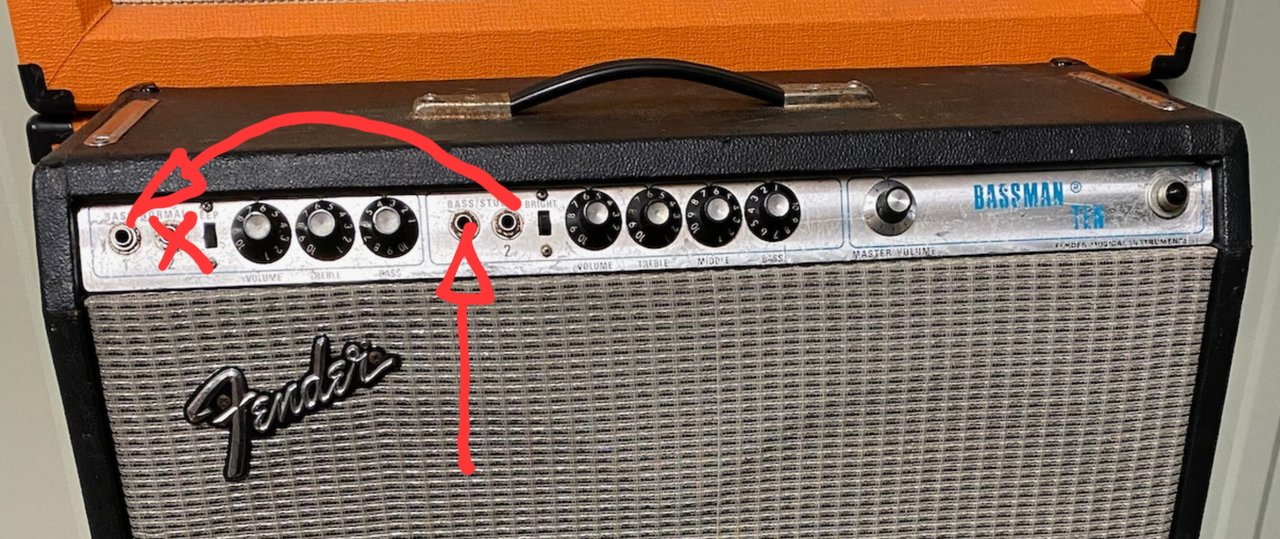

Hello Maddie, ich hab das bei meinem Bassman 135 wie folgt gemacht:
(Foto aus dem Netz von einem Bassman Ten)
Für mein Empfinden habe ich so mehr Einstellmöglichkeiten gefunden und mehr Potenzial punkto Fett und Kompression, vor Allem untenrum, erreichen können.
Am Ende schaltest Du so die Preamps hintereinander, wobei das Resultat eine Mischung von Signal A und Signal A in B sein sollte (man möge mich korrigieren).
