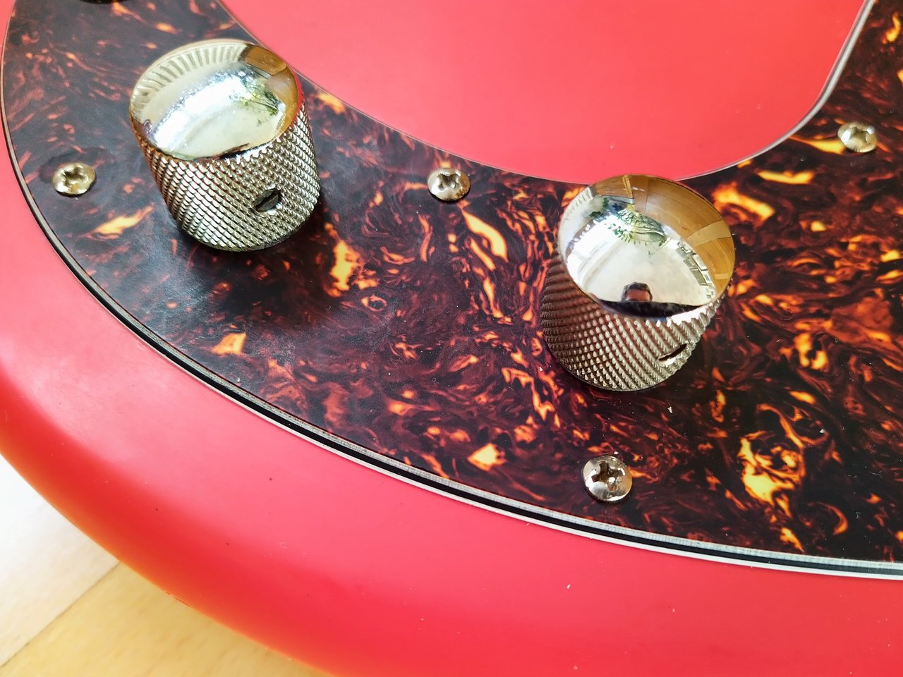

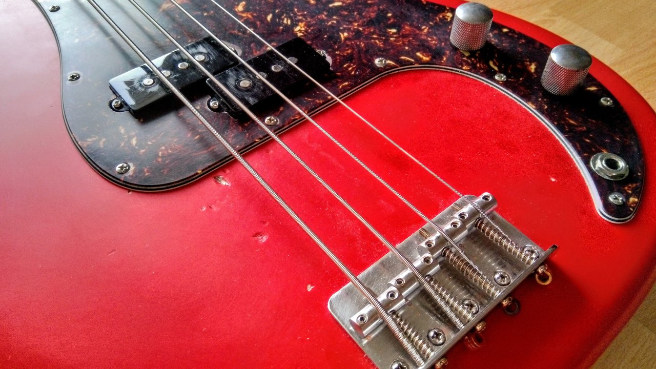

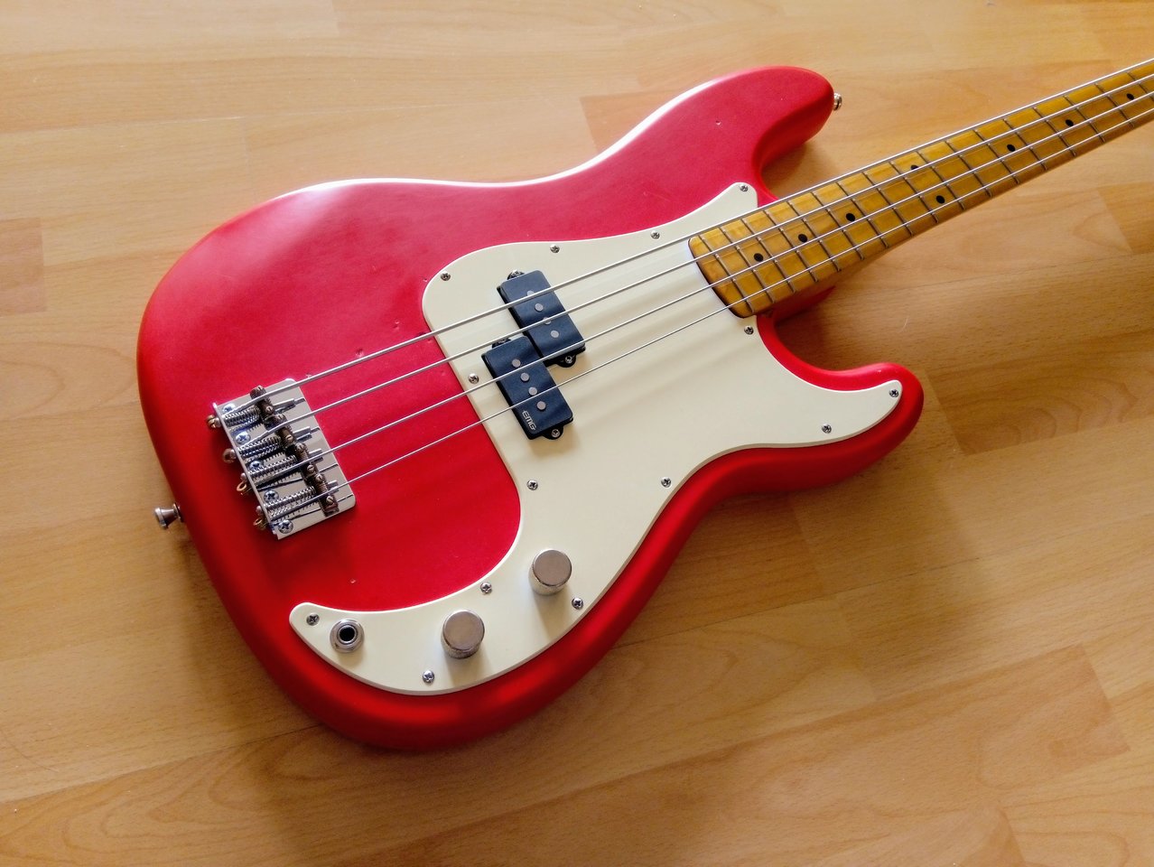

Mein praktischen Erfahrungen beziehen sich auf lackiertes Metall, aber bei gleicher "Problemstellung". Die ursprüngliche Lackierarbeit sollte beibehalten aber mattiert werden. Dabei hatte ich Unterstützung von einem hauptberuflichen Lackaffen aus der Firma, in der ich damals gearbeitet habe. Hat Spaß gemacht und war ne Erfahrung, war ja auch aus Freude am Basteln.
Sorry, das sieht nur matt aus und hat mit Mattlack null zu tun. Die einzig richtige Lösung wäre den Bass anzuschleifen und dann mit Mattlack zu lackieren.
Zumal die Kiste dann regelmäßig gespielt unschön blank gespielte Stellen bekommt…also nicht cool abgespielt sondern doof speckig.
Finde ich zumindest. Es gibt auch Lacke die dann ganz schräg reagieren und dann komisch ekelig klebrig werden, auch schon erlebt.

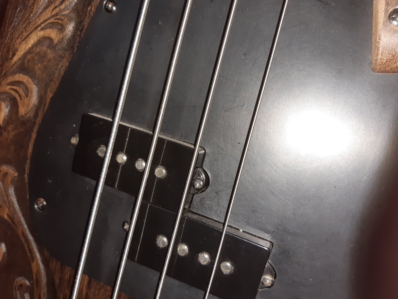

Boston Nitro Satin Lack. . Immer diese Legenden mit "selber Lack sonst reagiert es" in meinem Long WAY Home thread ist ein JazzBass Body in Poly Sunburst damit lackiert worden und dann hab ich das auch mit nem schwarz gemacht.
