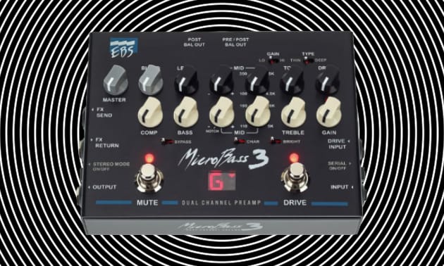

In der Kette Harley Benton JB-20 ==> EBS MicroBass 3 ==> Kopfhörer entscheidet die Art der Stromversorgung des EBS, ob am Kopfhörer ein Brummen anliegt. Das Originalnetzteil in Kombination mit dem HB JB-20 scheint das Problem zu produzieren. Wird das EBS 3 mit Akku, oder einem anderen Instrument betrieben, gibt es kein Brummen am Kopfhörer. Jetzt hat das EBS 3 einen recht hohen Stromverbrauch, wodurch man ja schon gerne das Netzteil zur Versorgung nutzen mag. Daher begibt sich "tuckster" mal auf Ursachenforschung beim HB JB-20 und schaut, wie weit er mit Abschirmung am Bass kommt.
