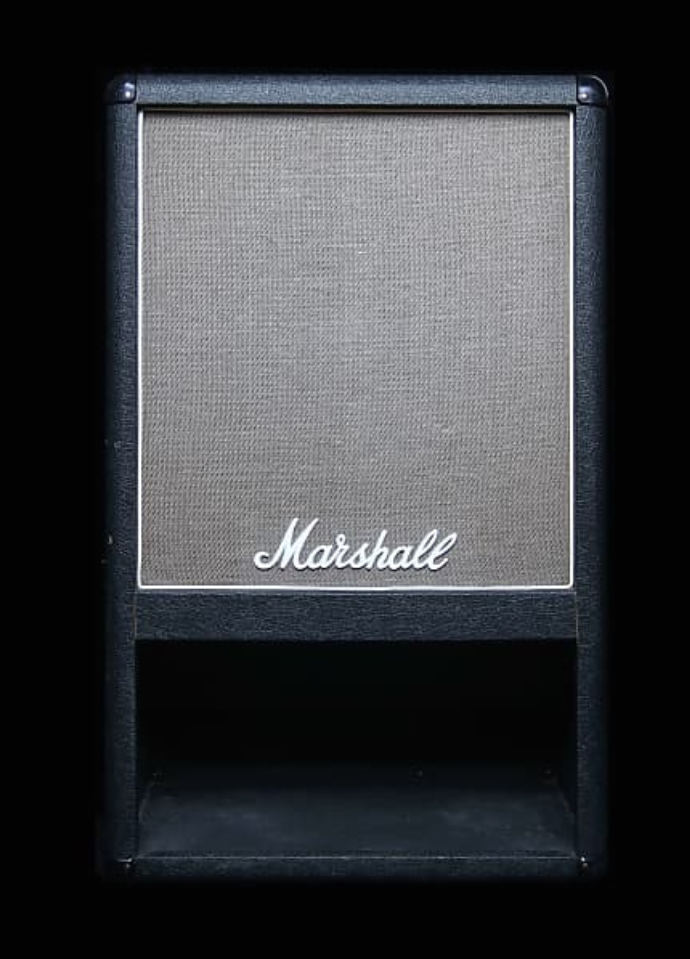

Dabei rein zufällig auf Reverb diese Box gesehen
Wer kann denn was zu speziell dieser Boxenreihe etwas sagen oder mir was zu dem Bauprinzip erklären.
Ist das ne Bassrutsche oder megaported oder dings oderpopoder?
Danke
Da wäre ich gespannt auf den Sound, sackschwer wird sie sein.
Die Box ist nicht sehr tief und hat eine kleine Mundöffnung der Rutsche. Tief runtergehen wird sie eher nicht.

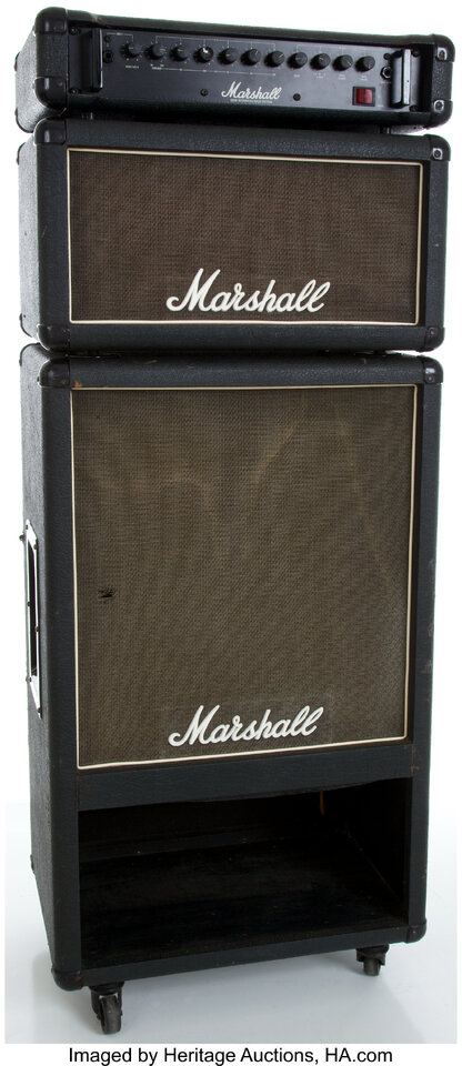

Mich erstaunt etwas, dass Marshall das Ding sieben Jahre im Programm hatte (von 1986 bis 1993).
Quelle
In der Zeit sind durchaus gute Produkte rigide aus dem Programm geflogen,
wenn sie sich nicht verkauft haben (z.B. der von mir geliebte Gitarrenamp Marshall Studio 15).
Ich deute das so, dass diese Ampergänzung zu irgendwas gut gewesen sein muss und sich auch verkauft hat.

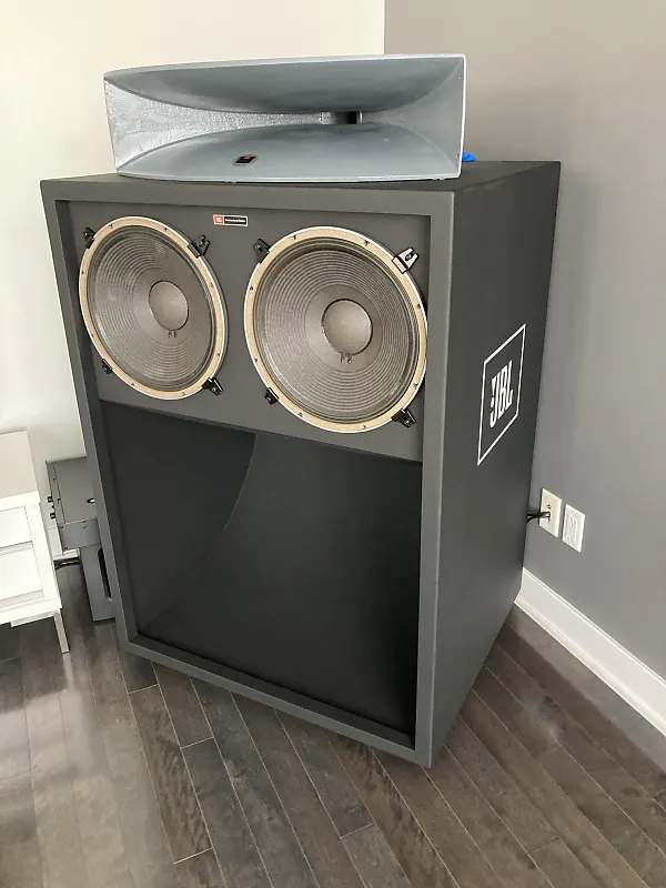

Mir fällt bei "Basshorn" immer die grosse Bassrutsche von JBL ein.
Modell 4520 ... das hat schon etwas wenn man es richtig, also in einer Mehrkanalanlage, betreibt.

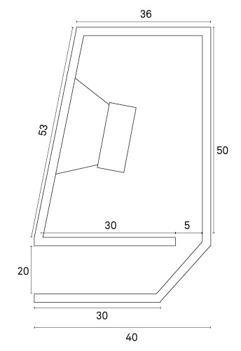

Ich glaube ja nicht das oben genannte Box ein gefaltetes Horn war bzw. ist dafür ist sie noch zu klein. Das dürfte eher ein extension Bassreflex wie wa wutzel wie z.B. die Musicman 2x12" o.ä. sein. Das Teil gehörte zum Intergreated Bass Sytem Programm und war für Biämping gedacht es gab einen 2x8" Hochtoch Aufsatz dazu und sollte z.B. mit den 3540/ 3520 Transistor Amps betrieben werden.

Einiges wurde schon geschriebe. Die Rutschen fand ich immer die schönsten Basshörnchen weil hierbei das Horn die tiefen Bässe betont, nicht wie bei den W oder Martin Bins die eher die oberen Bassanteile betonen. Der Witz dabei war das man auf zusätzliche Mitteltöner verzichten konnte und direkt einen Hochtöner anbinden kann. Da kann so ne Rutsche schon Sp B ass machen. Auch zuhause 😁🍻

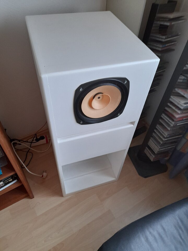

Schade sind so selten Basshörner zu bekommen. Aber nun ja, das hat halt auch seine Gründe.
Trotzdem würde es mich reizen so etwas auf die Beine zu stellen.
Hochwertige moderne Speaker mit niedrigem QTS Faktor hätte ich sogar liegen.
Horntreiber benötigen einen sehr kräftigen Antrieb in Verbindung mit einer leichten, aber stabilen Membran.
Diesen Zusammenhang beschreibt der QTS Faktor, er sollte bei Hörnern unter 0.3 liegen wenn ich mich richtig erinnere.
Da ich aber absolut kein Holzwurm bin möchte ich keine Gehäuse bauen. Zumal gerade ein Basshorn sehr aufwändig in der Herstellung ist.
Aber vielleicht läuft mir ja einmal etwas über den Weg.
Wobei natürlich die Frage wäre was ich mit dem Teil überhaupt will.
Aber spannend wäre es ja :-)

Bass-Hörner in alten PAs sind für Long Throw-Anwendung gedacht, also für Beschallung auf Entfernung, z. B. in sehr grossen Räumen oder im Freien. Das machen sie auch gut, benötigen aber für das Nahfeld andere Boxen wie Bassreflex zur Unterstützung, um auch in der Nähe für ausreichend Bässe zu sorgen.
Das macht sie m. E. für Bassgitarren-Anwendung untauglich, da man sich selbst direkt vor dem Horn kaum hört, was Bässe angeht. Die MM RH-Serie ist wohl ein Mischding aus Bassreflex- und Horn-Öffnung, die soll ja ganz gut klingen (ich habe sie noch nie gehört). Das könnte bei der oben erwähnten Marshall-Box ebenso sein, für ein echtes folded horn ist sie viel zu klein.
