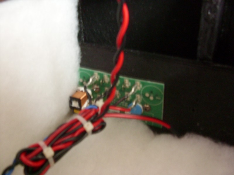

Soll ich denn die Combo mal aufmachen und den Lautsprecher direkt an das Topteil anschließen oder muss da die Weiche zwischen sein?
Bringt mir das mehr Höhen wenn der Speaker direkt angeschlossen ist?
Bei Systemen mit einem Piezo-Zusatztweeter bekommt der Bass meist immer das volle Frequenzspektrum und läuft gar nicht erst über eine Weiche. Da dürfte das keinen Unterschied bringen.
Schaden tut es aber auch nix, wenn man die "Weiche" ganz tot legt.

Falls das noch jemand umbaut: Kann derjenige mal ein Foto von der Weiche posten, beide Seiten?
Ist zwar schon etwas älter, dieser Thread, und leider ist die Qualität des Bildes Mist (Akku war leer und Kamera wollte nicht richtig scharf stellen).
Aber hier der Blick in den 121P:
Der Sound gewinnt durch das Abklemmen des Piezos übrigens nach wie vor enorm an Qualität!
