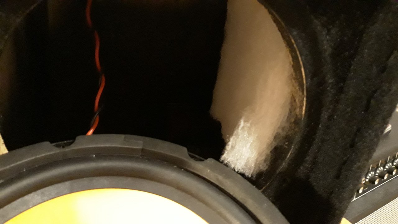

Mein Markbass 801 macht seit heute Probleme.
Kurioserweise ist ein auf dem Griffbrett angeschlagenes C dreimal lauter als jeder andere Ton auf dem Bass. Es ist dabei auch völlig egal ob das ein tiefes oder hohes C ist.
Kann mir jemand erklären was da kaputt sein könnte?
Kleiner Nachtrag. Ich habe jetzt den Kopfhörer eingesteckt und den Markbass Speaker abgeschaltet. Da läuft alles normal. Es liegt also vermutlich am Speaker. Was kann an einem Lautsprecher kaputt gehen... Überlastet habe ich den nie.
Der überträgt vermutlich eine Frequenz nicht richtig. Oder eben nur noch die eine, und zwar das C.

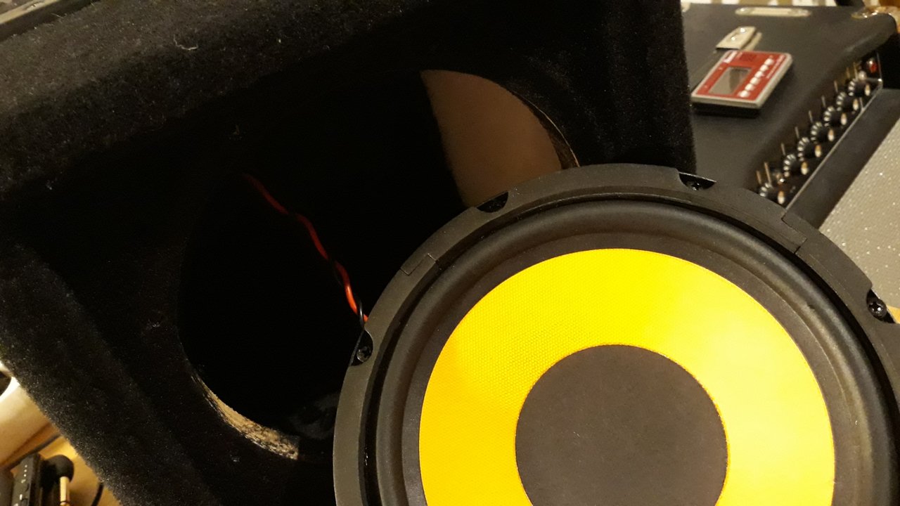

Innen hängt an einer Seite schon mal die Watte im Speaker. Ausgebaut klingt er normal..
Die Watte ist nur rechts und oben. Ich rupfe die da jetzt erst mal soweit weg, dass sie die Membran des Speaker nicht berührt.
Der Verdacht liegt nahe, das die Membran evtl. dadurch „gebremst“ wurde.
Ich drück die Daumen das es alles war..... wobei ein funktionierender Kopfhörer einen Endstufendefekt nicht ausschließt.
aber das könnte ich mir nur schwerlich vorstellen.
Problem gefunden.
:II:II:II:II:II:II:II:II:II:II:II:II:II:II:II:II:II:II:II:II:II:II
Ich bin blöd!
Der kleine Markbass steht auf meinem Ikea Tisch und dieser Tisch wurde offensichtlich beim C in Schwingung versetzt.
Ich habe den Markbass auf den Boden gestellt und das Problem ist weg. :O!
Auf der anderen Seite bin ich jetzt natürlich froh dass er nicht kaputt ist. Ich liebe diese kleine Kiste!!!
Jetzt habe ich die Kiste wenigstens mal von innen gesehen. ;-)
Und die Watte die auf der Membran hing ist nun auch schon mal weg. Früher oder später hätte die vermutlich auch vibriert.
