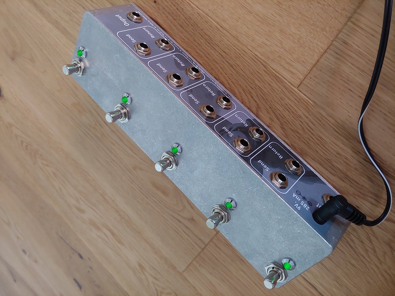

Ich hab gerade sowas für unseren Eierschneider zusammengebaut, 5 x den uBer-Switch von Musikding in einem Gehäuse. Getestet hatte ich ihn natürlich mit meinem Bass und diversen Effekten - kein Knacksen oder ähnliches. Nur der Stromverbrauch ist relativ hoch, wenn alle 5 Loops aktiv sind, ich meine irgendwas von 180 mA...
Das wird wohl an den Relais liegen. Das sind laut Dokumentation die FTR-B3CA-4.5Z , welche ca. 30mA pro Bausatz ziehen - das passt dann (inkl. Leds) auch grob zu deinen 180mA.

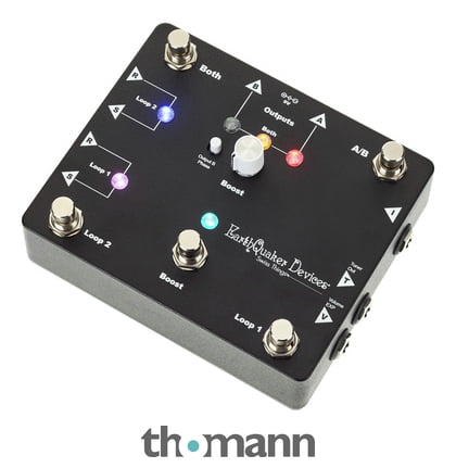

Habe diesen hier denn ich brauchte nur 2 Loops:
Vorher diesen getestet:
Knackte bei mir ordentlich...aber wie schon gesagt kann das bei anderen Setups schon wieder anders sein.
War auch viel zu klein für meine Latschen.Eher was für kleinere Pedalboards und kleinere Füße.

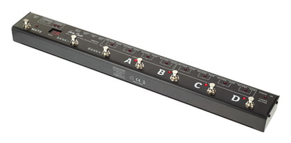

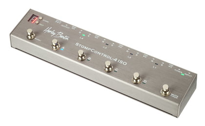

Ich hab den 4fach HB Looper aufm Board. Programmierbar zwecks Kombination mehrerer Pedale. Gibts auch 8x; den werd ich ggf meinem einen Gitarristen empfehlen und verkabeln.
Ja, braucht Platz, aber die Bedienung mit einer einzigen Reihe Treter ist mE wesentlich bequemer und weniger fehleranfällig als Stepptanz übers ganze Board.
