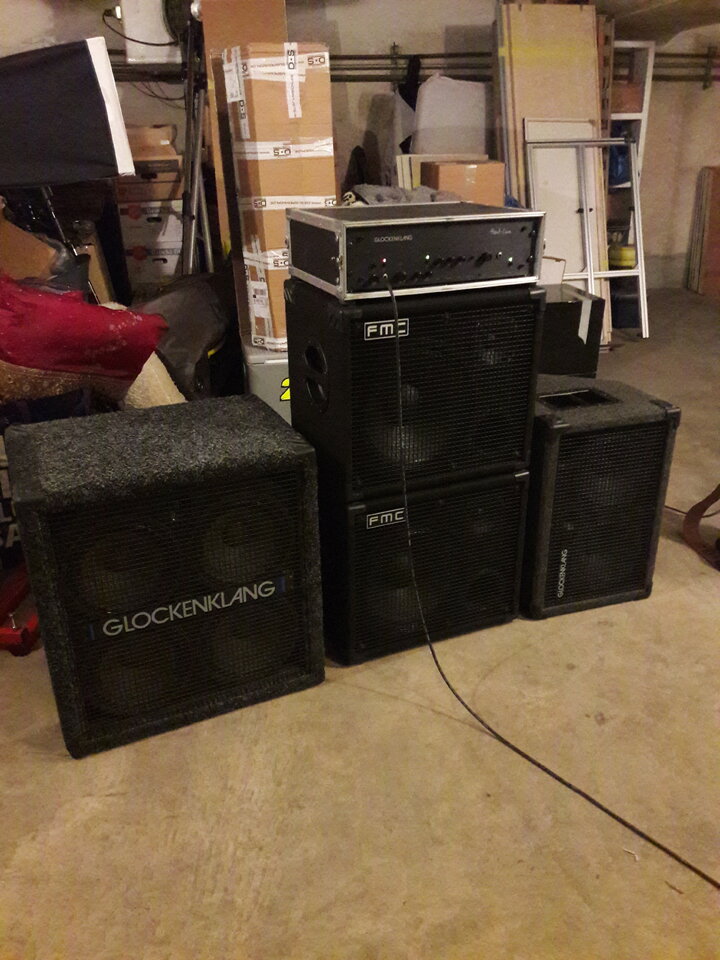

Ich habe meine N2 zu einer HO aufgerüstet und muss sagen, das Ergebnis ist es wert.
Passt perfekt zu meinem GloKla Steamhammer ohne das ich Angst haben muss mir die Box zu zerschiessen, falls es mal richtig zur Sache geht.

Gestern genau sowas mit einer 110N2 von FMC gespielt 😅
Mit der 112er von FMC hättest du dann sogar noch Headroom, die 114er ist allerdings nicht wesentlich größer als die 112er. Also wäre mein Tipp entweder 110N2, um ganz kompakt zu sein, oder 114 um immer auf der sicheren Seite zu bleiben.
