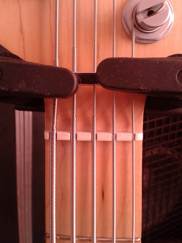

Gibt es jemand, der Erfahrungen mit den aktuellen DR-Saiten (Lo-Rider, Hi-Beam oder ähnliches) beim Aufziehen auf fanned-fret-Bässe hat?
Ich frage deshalb, weil vor "Urzeiten" die DR-Saiten auf meinen Dingwall passten, aber als irgendwann sind die kürzer geworden, so dass ich auf einmal mit einer zu kurzen H-Saite da stand... Da ich die Entwicklung jetzt schon einige Jahre nicht mehr verfolgt habe, möchte ich mir beim nächsten Saitenwechsel ein (teures) Experiment mit negativem Ausgang ersparen..:-)
Vielen Dank für die Info... das könnte "glatt" knapp werden... ich werde nachher mal die Länge der Original-Dingwall-Saiten nachmessen..
DR Sunbeams (auf dem Photo) inzwischen habe ich auf HiBeams gewächselt, die sind genau so lang,die Mensur der Bass ist 35" aber die Saiten gehen durch dem Korpus, da gehen noch cca 1,0 oder auch 1,5cm drauf

Hab am Wochenend 5er DR Neons mal die B-Saite am Dingwall NG2 angelegt (sollte ~37" sein).
Und siehe da sollte passen! :D
Hab noch einen Satz DDT´s rumliegen, werde diese mal danebenlegen...
Die Original-Saiten werde ich noch drauf lassen, da das Griffbrett wie auch der Bass noch sauber sind.
Somit sehe ich noch keinen Grund zum Wechsel! :rolleyes:
