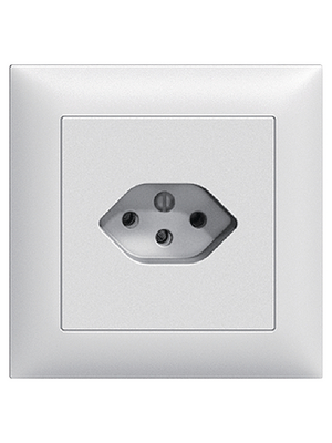

Stecker in der Steckdose drehen, ich würde schätzen beim GK, dürfte scho helfen.
bei schweizer steckern nicht möglich ;-)
Oh! Solche Steckdosen habt ihr... :O!
