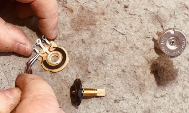

Während bei einer "Box of Rock" der Crackle-Hinweis bereits auf dem Pedal steht, hätten wir es an anderen Stellen schon gerne "Smooth". Aber welche Maßnahmen sind geeignet, um kratzende Potis in den Griff zu bekommen. Sicher auch eine Frage des Umfeldes, denn das Innenleben eines Verstärkers sollte man vielleicht nicht unbedingt mit Kontaktspray fluten. Lohnend in jedem Fall ist aber eine "Bewegungstherapie", denn oftmals verschwinden die Kratzgeräusche durch Benutzung. Auch dabei wird die Kontaktfläche "abgerieben", also gereinigt. In letzter Konsequenz sollte man aber auch beachten, dass es sich um Verschleißteile handelt.
