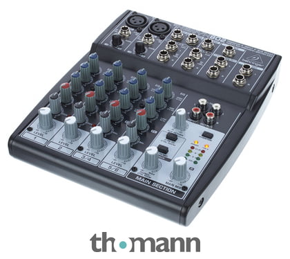

Es muss nicht jeder einen eigenen Mix haben. Für den Vokalisten macht das Sinn, die Instrumentalisten kommen gut mit einem gemeinsamen Mix aus. Das bedeutet, du kannst mit einem kleinen Mixer (Summe, Monitor) prima arbeiten, wie @Mr.Mingus schon aufgezeigt hat. Dann brauchst du allerdings einen Kopfhörerverstärker pro Mixkanal.
Die Idee von @Mr.Mingus ist gut, da aber gerade der hier mit Aux Weg im Angebot ist:

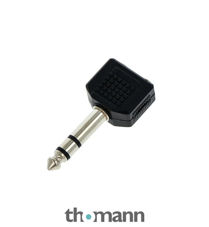

Hier könnt ihr Euch zunächst den Kopfhörerausgang teilen, mit einem:

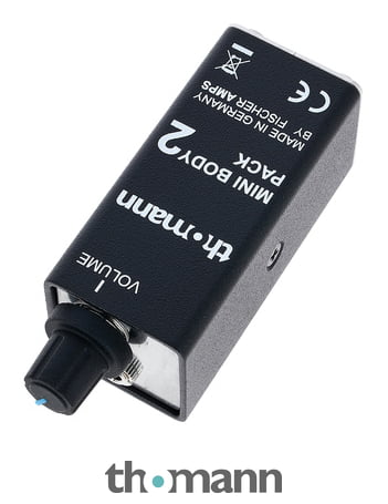

wenn noch jemand dazu kommt, könnt ihr auch den Monitor / Auxweg benutzen mit z. B.

Man kann so einen Inear Kopfhörerverstärker auch auf den Master hängen, so bekommt man das fertige Signal.

also das kleinanzeigen angebot welches logabass gepostet hat ist schon echt gut.... würde ich mir defenitiv holen. habe selbst das kleinere.
Mini Mixer von Behringer so um 40 Euro

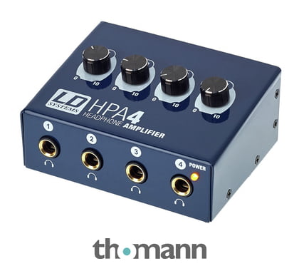

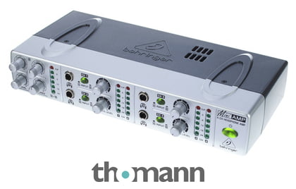

Und Kopfhörer Verstärker von Behringer.....
Fertig
