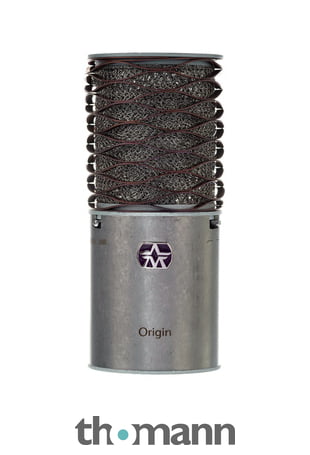

Guck dir mal das Aston Origin an:
Preis/Leistung ist hier wirklich sagenhaft.

wobei mir das Aston Spirit noch etwas besser gefällt... deshalb habe ich es ja auch als "Ergänzung"/Alternative zu meinem Brauner Phantom gekauft ;-)

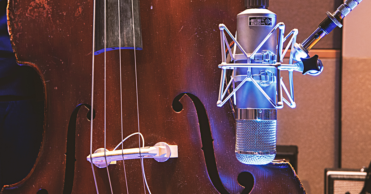

Mal ab vom Gas. Wie würdet ihr den das Mikro positionieren? Wenn das für die Antwort entscheident ist, meinetwegen ein Usi.
Wenn nur ein Mikrofon, dann würde ich es mit Schaumstoff unterm Steg befestigen, Membran Richtung Holz, dadurch hat man keine Schwankungen im Abstand und einen sehr direkten holzigen Sound.
Hier ein uraltes Demo, genau so aufgenommen.
Alternativ im Stativ unter den Dorn es Stegs. Wichtig ist nur aus der Schussbahn der F-Löcher, sonst wird es diffus.
So, wie f_luxus das beschrieben hat. Man kann da durchaus auch ein SM 57 oder sonstwas reinsetzen. Nachteil: Man saut sich das Mikro zu mit Kolofonium, sofern man welches benutzt. Weswegen ich gerne ein Mikro auf ein Stativ montiere und so positioniere, dass es mit maximal einem halben Meter Abstand aus Spielersicht links vom Saitenhalter unterhalb vom Steg (=außerhalb der Bogenzone) in Richtung Steg kuckt.
