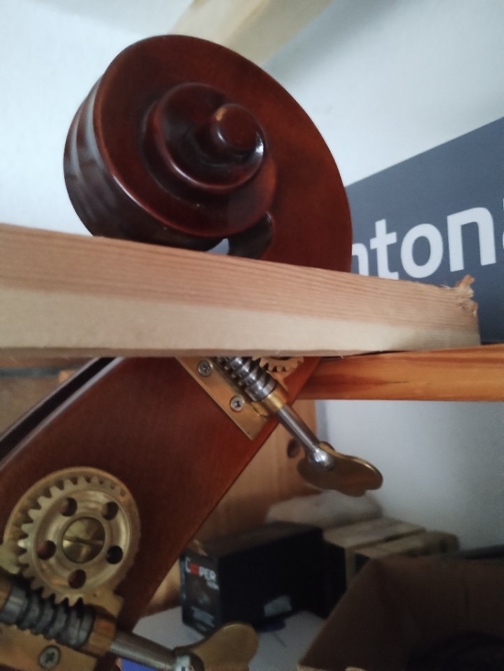

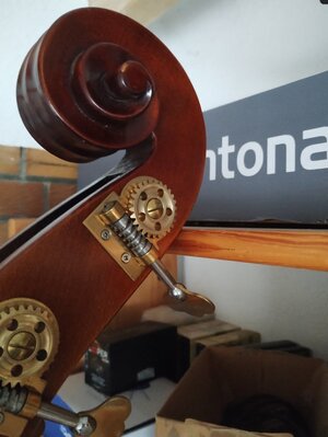

Habe das mal mal für zwei oder drei Wochen gemacht, als ich hier mal ein Gerät zum Einschwingen getestet habe. Da habe ich den Bass mit einem Seil an einen Fachwerkbalken gehängt.
Das war kein Problem, wenn es nicht irgendwelche Risse in der Schnecke gibt, die kann man leider beim Transportieren ziemlich schnell reinhauen. Im Zweifelsfall den Bass- und Geigenbauern des Vertrauens anrufen und fragen.

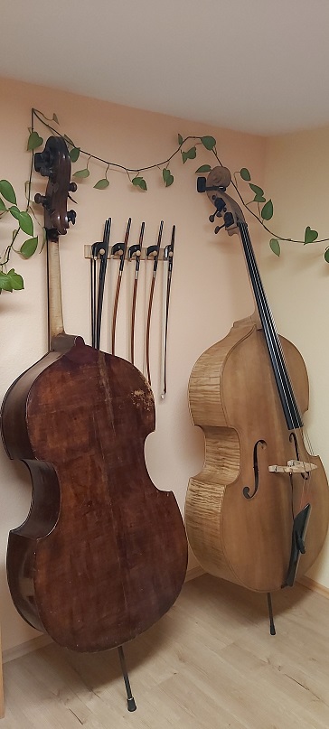

Meine Bässe sind seit Jahren mit einem Seil an der Schnecke an der Wand stehend fixiert - als Kontrabasshalter.
Schon so, dass das komplette Gewicht an der Schnecke hängt. Dem Holz der Schnecke trau ich das auf jeden Fall zu. Ich frage mich halt, ob die Verbindung Hals/Korpus vielleicht falsch beansprucht werden könnte oder ob das aus Gründen, die ich nicht kenne und auf die ich nicht komme, schädlich sein kann.

Ich bin Zimmermann. Der Holzquerschnitt sollte an dieser Stelle eigentlich groß genug sein, um die Querkräfte aufzunehmen. ;-)
Die Schnecke spräche eventuell dagegen, so sie denn sprechen könnte. Aus zwei Gründen: erstens sind die Schnecken nicht genormt, es gibt auch relativ offene und welche mit relativ geringem Querschnitt an der Aufhängestelle, das sollte man sich genau anschauen. Und zweitens gibt es etliche Schnecken, die angeschäftet sind, da hinge das Bassgewicht dann genau an der Leimkante. Muss auch kein Vorteil sein.

Ich mag ja keine KB-Ständer. Die nehmen so viel Platz weg und richtig sicher sind die auch nicht. Jedoch habe ich seit Jahren Gitarrenwandhalter von K&K. Haben keine 10€ gekostet darmals. Aber die KB´s stehen super sicher drin und der KB dreht sich nicht zur Seite weg. Kannst Auch mit den Steg zur Wand stellen wenn Du willst um den Steg vor "Bandkollegen" zu schützen 😜
Zur Entnahme einfach den Hals anfassen und kurz nach links und rechts drehen (oder umgekehrt) und Du bist spielbereit. Mir gefällts.
Seile von der Decke gehen auch, aber der KB dreht sich ungewollt. Muss man mögen.
Es gibt so viele Lösungen. Feel Free :prost:

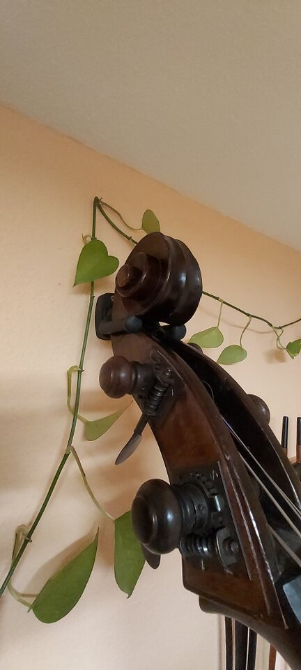

Für nen Foto bin ich gerade zu faul, im Prinzip sieht das so aus wie mit dem k+m Wandhalter zweidrei freds zuvor. Der Bass steht mit dem Gesicht zur Wand, um die Schnecke lege ich eine Schlinge, falls da mal ein Enkel mit dem Bobbycar in die Bässe reinrauscht.
