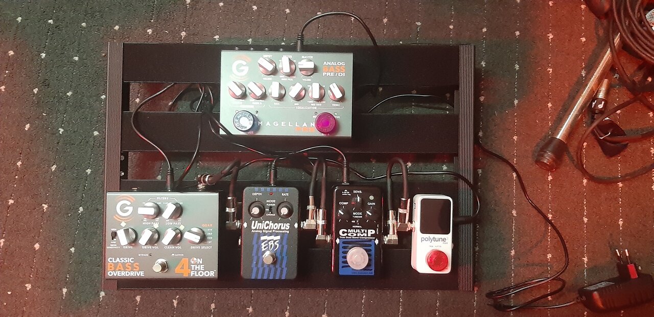

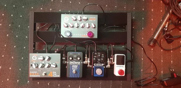

Falls Du Interesse hast - ich habe von beiden Pedalen das jeweilige Vorgängermodell noch übrig bzw. die aktuellsten Versionen auf dem Board (Foto nicht ganz aktuell) ...
Wie machst du das mit dem Chorus so daß der die Töne länger aushält? In der Theorie ist das doch eigentlich Modulationseffekte, der keinen Einfluss auf die Dynamik hat.
Ich kann nur sagen, dass ich auch immer versucht habe, mit Kompressoren ein längeres Sustain zu bekommen .... geklappt hat's erst mit dem Chorus ... ich verwende das Pedal vor allem bei Balladen, ruhigen Songs, ...
Edit: natürlich ist der Chorus eigentlich ein Modulationseffekt ... aber es gibt es eben Pedale wie EBS, da kann man die Modulation per Einstellung recht gering halten - Sustain bleibt jedoch vorhanden ...
