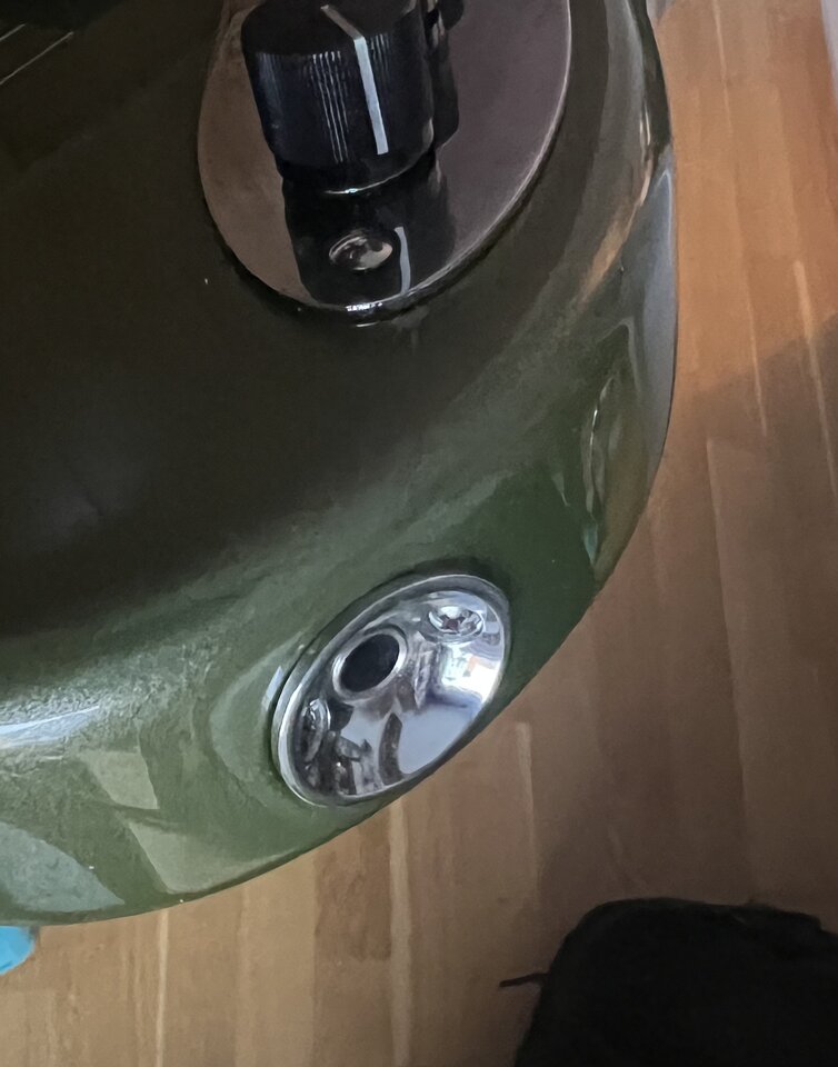

Hallo,
ich habe einen der günstigen Sadowskys und die haben, warum auch immer (Sparbrötchen), keine Toneblende.
Habe mir daraufhin einen Austauschpreamp mit Toneblende besorgt. Sollte einfanch zu tauschen sein, dachte ich.
Bei der Klinkenbuchse stoße ich jedoch auf ein Problemchen. Ich muss die neue Buchse von hinten in diese "Aufnahmeschale"
reinschrauben. Ich weiss leider nicht wie das Ding heisst...den "Topf" wo man die Klinke reinsteckt eben.
Das initiale Problem ist, dass das Gewinde der Originalbuchse eine andere Steigung hat als das der Austauschbuchse.
Die Austauschbuchse passt also nicht in den "Topf". Dann dachte ich, ich lass einfach die Originalbuchse drin. Is ja nur ne
simple Klinkenbuchse. Kabel dran und fertig.
Beim genauren Hinsehen habe ich dann aber gesehen, dass bei der Originalelektronik ein Kabel von der Batterie
zur Buchse geht, bei der Austauschelektronik nicht. Da klemmt die Batterie ohne "Umweg" über die Klinkenbuchse
wo anders dran. Das wäre ja wurscht, die neue Elektronik bekommt ihren Strom eben irgendwie anders.
An der Klinkenbuchse der Austauschelektronik ist da aber noch irgendwas gebrückt. Das hat die Originalbuchse
nicht.
Watt nu? Ich bin da nleider nicht so der Auskenner. Ich kann schon eine Kabel odentlich anlöten, aber sobald irgendwas
nicht mehr Plug&Play gemäß der Anleitung ist, bin ich leider aufgeschmissen.
Und warum ist das eigentlich eine TRS Buchse? Klampfenkabel haben doch nur zwei Leiter.
Ist für den Auskenner vom Dienst bestimmt alles ganz logisch. Ich verstehe es mangels Wissen aber nicht.
Ich wäre über eine Antwort/Eklärung/Hilfe für "klein Doofie" sehr dankbar.
Gruss
Maddin

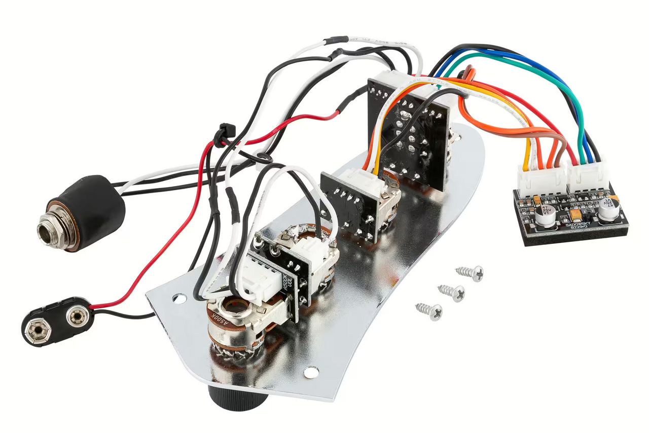

Ich hab grad nochmal verglichen mit dem Warwick/Sadowsky shop. Da ist bei allen Elektroniken immer ein kleines Board
dabei, dass man irgendwo hinpappt.
Bei mir ist das nicht dabei. Alles eine Wurst.
Ich denke was ich da habe ist ein Kit für Nachrüstung in irgendeinen Bass. In der Anleitung (nur Englisch) wird vom Herstellen von Batteriefächern gesprochen und von welchen Widerstand man beim Tonpoti bei welchen Pickups einstellen soll (der kleine blaue Kasten auf dem Bild) etc.
Es sind auch alles Steck/Schraubverbinder, alles lötfrei.
Hab ich da vielleicht was aus Amiland erwischt und was ich da an der Klinkenbuchse habe ist ein Zollgewinde?
