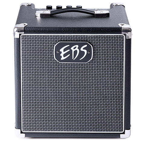

Wie wäre es denn mit sowas? Gebraucht für einen Hunni oder weniger zu haben:

@TheBass,
Den hatte ich mir auch schon überlegt..muss aber mal genau die abmessungen checken. Bei den händlern ist er mal 33cm und mal 37 breit..wenn die 37cm stimmen, dann wäre er nicht viel kleiner als mein markbass121p.
(Ich liebe den aber der sieht nicht so toll aus auf'm schreibtisch)
Klingt der wirklich gut? Also besser als der Roland Würfel?
Das Teil steht bei mir im Wohnzimmer. Melde Dich, falls ich irgendwas für Dich nachmessen kann. *)
Den Vergleich zum Roland Cube kann ich mangels Erfahrung mit dem Cube leider nicht ziehen. Gut klingen tut der EBS aber schon. Unterhalb des grossen G auf de E-Saite setzt die Physik natürlich Grenzen. Für's Wohnzimmer oder Akustiksessions reicht die Lautstärke ebenfalls gut aus. Natürlich kein Vergleich zu einem MB121p, mit dem ich schon komplette Clubgigs gemacht habe. Vom Klangchrakter ist der EBS gar nicht mal so unähnlich zum mittigen Markbass. ich habe mitr den EBS hauptsächlich für akustische Sessions und Wohnzimmergigs gekauft. Dafür passt er gut. Wenn's heftiger zur Sache geht, nehme ich meinen GenzBenz Shuttle 9.2 + FMC112HP oder FMC153HR mit.
*) Meine Messung ergibt B:31cm, T:24cm, H:32cm (inkl. Gummifüsse, ohne Griff), gemessen an den Metallecken. 37cm ist wahrscheinlich schon der grössere Session 60.
