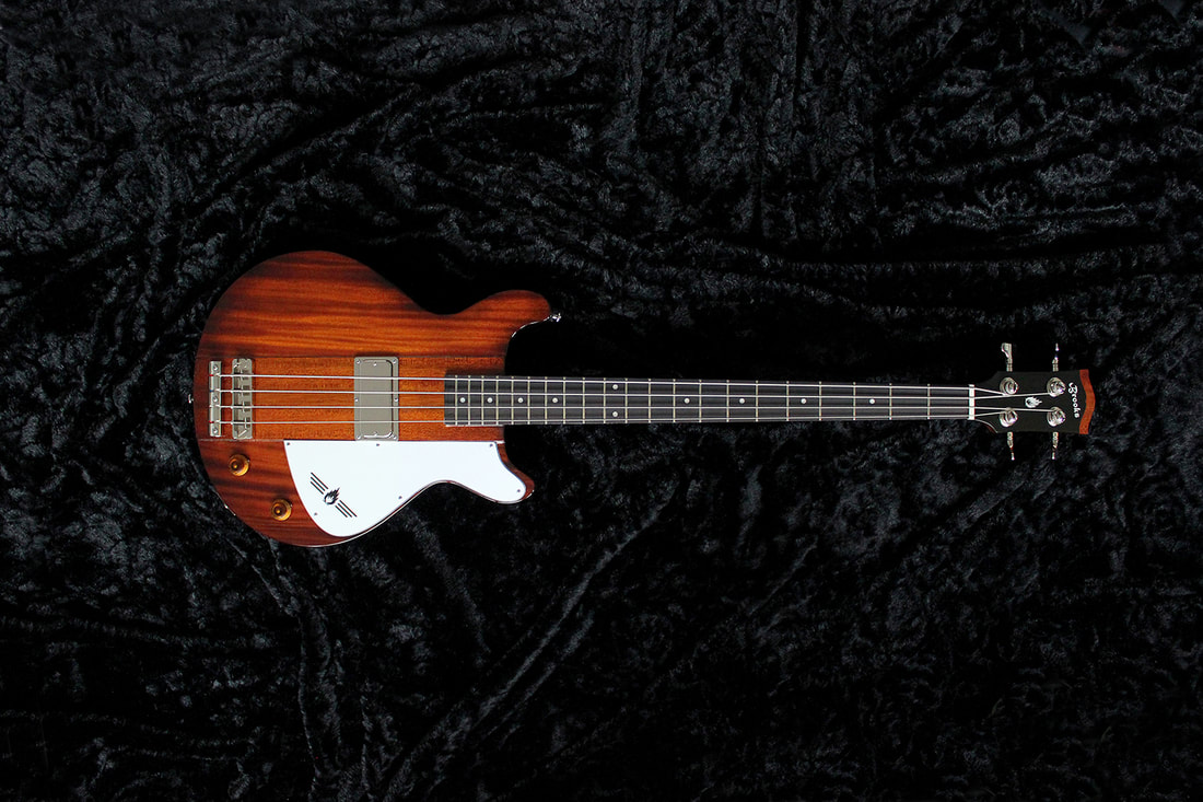

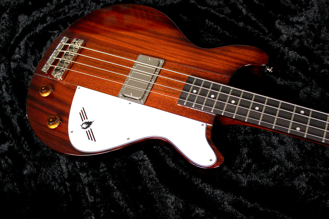

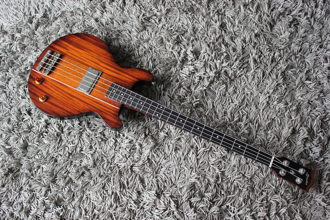

Ich habe wieder ein neuen Bass fertig.
Alle Brooks Bässe sind ein Variant auf den EB-0 mit Les Paul Junior double cut body form. Aber die sind alle 34" scale. Und die kombineren alle der Form von ein EB-0 mit Eigenschaften eines anderen Klassikers.
Dies ist ein Kind der Liebe aus dem EB-0 und dem Thunderbird. Daher der Name EB-TB.
Ich habe das Mittelteil neun Lagen Mahagoni und Walnuss gemacht.
Flamed Mahagoni Körperflügel auf beiden Seiten.
Nickel plated Hardware. 9.2 K Humbucker von EY Guitars.

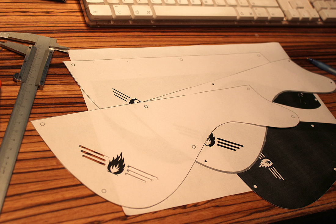

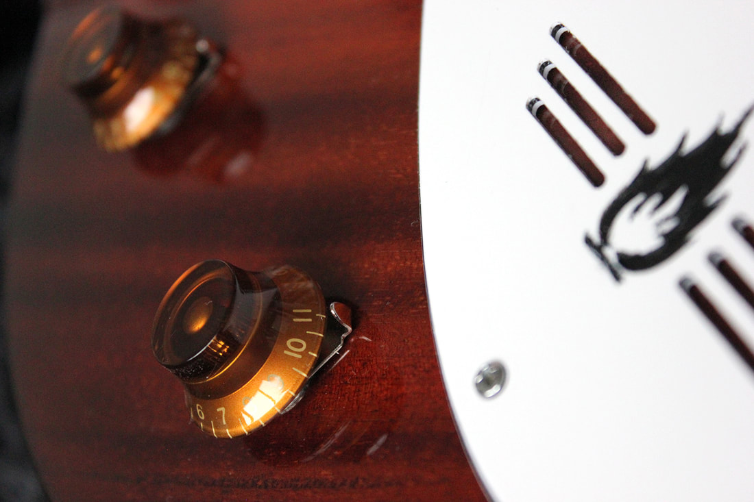

Pickguard ist dreilagig mit der Flamme aus dem Brooks Logo graviert.
Und die Linien auf beiden Seiten sind ausgeschnitten.
Ohne Pickguard sieht es sogar auch schön aus ... ;-)

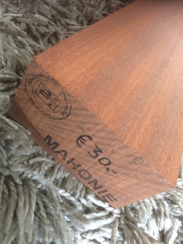

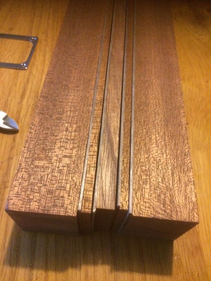

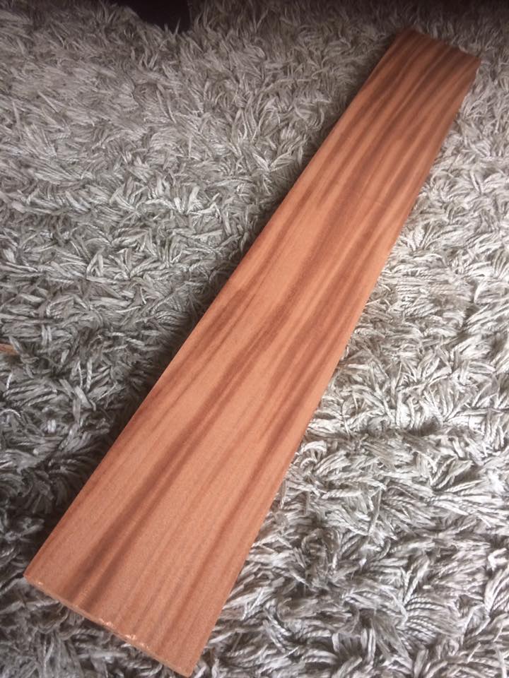

Neck blank
Body blank

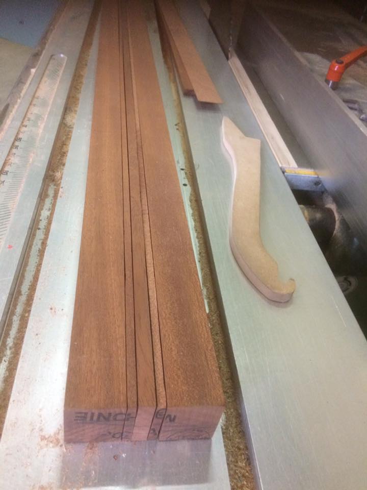

in Streifen schneiden
Walnuss Furnier dazwischen

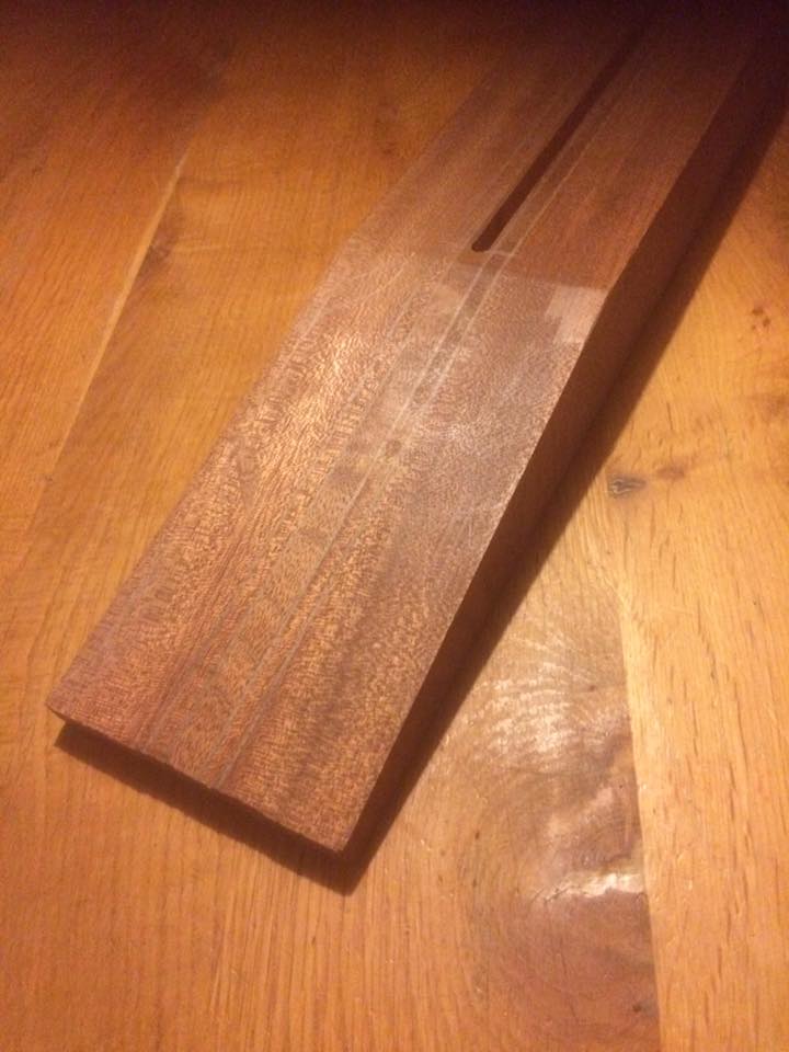

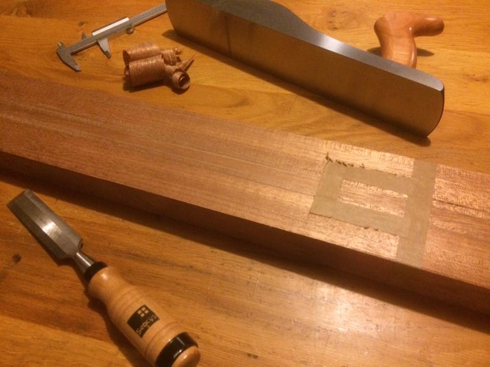

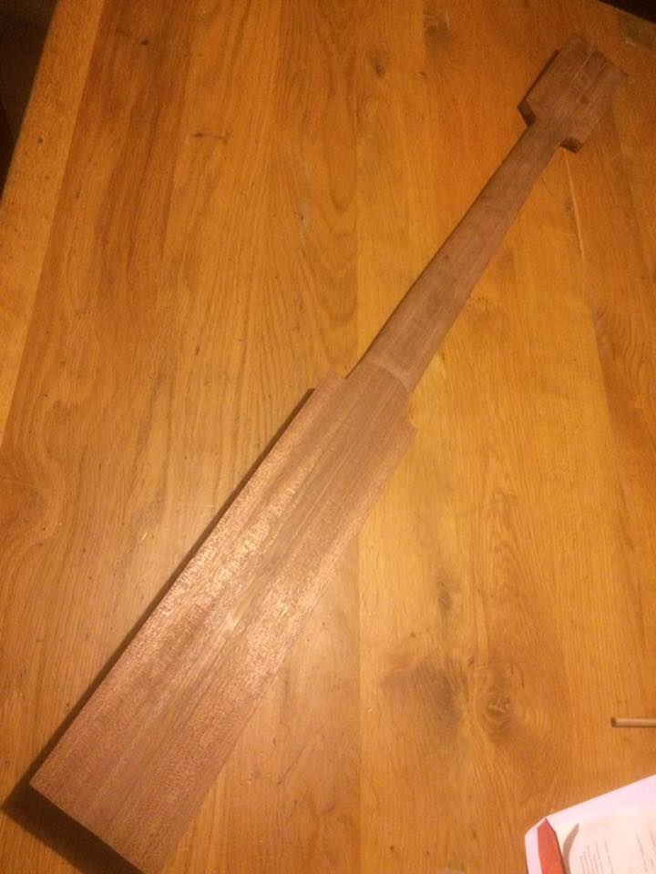

Der Halswinkel mit einem Hobel und einem Meißel.
Das Klebeband ist dort, wo der Fretboard über den Körper läuft.
Das musste daher hoch bleiben

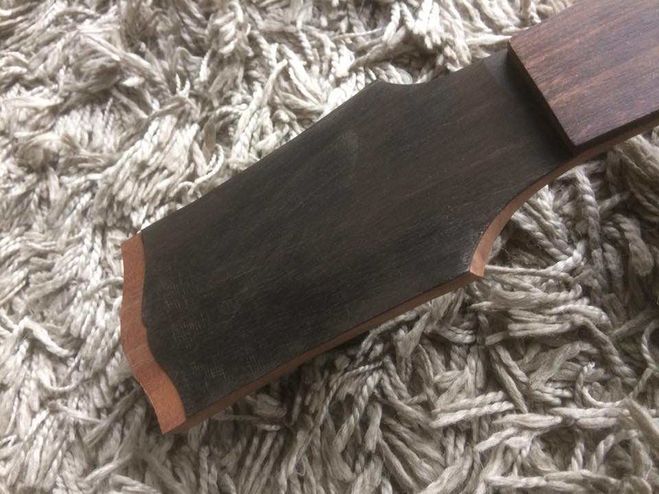

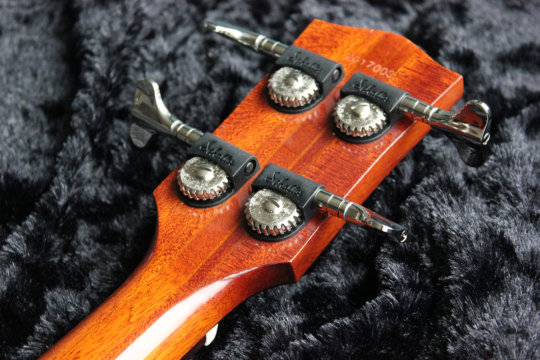

Der Winkel des Headstock gesägt und gehobelt.

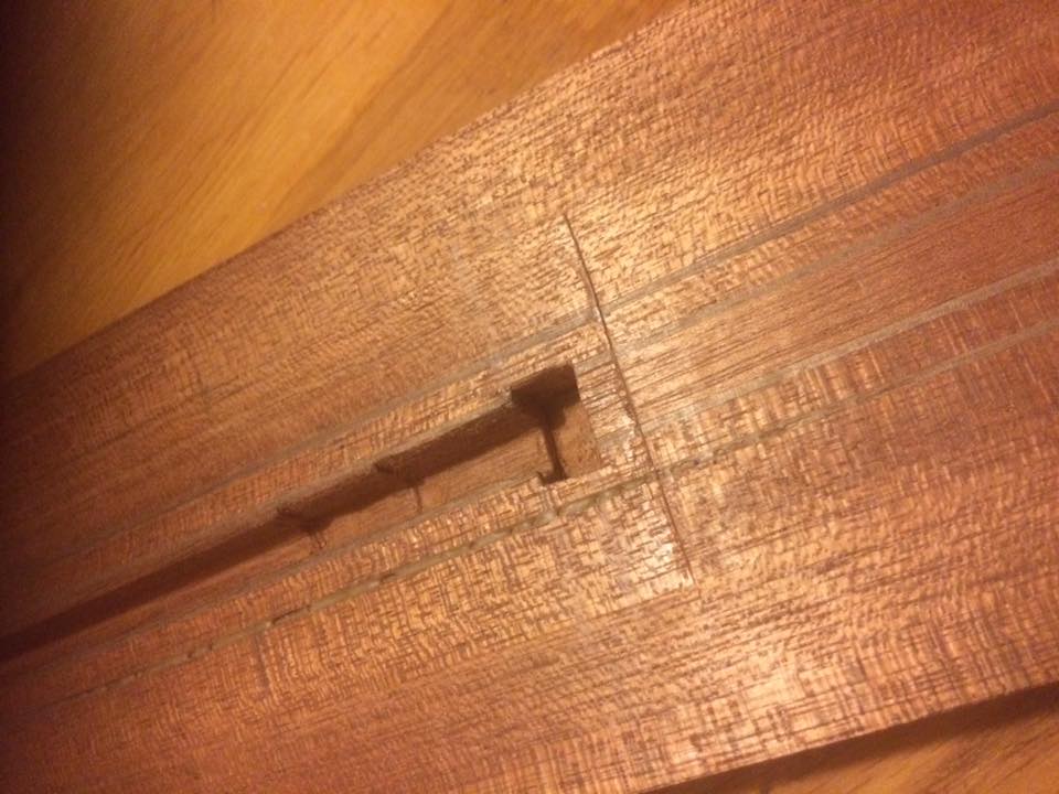

Und auch Trussrod-Kanal bereits gefräst.

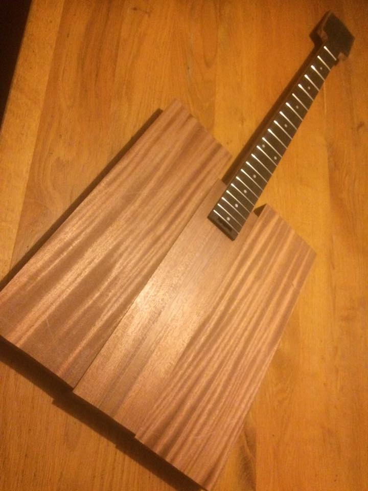

Hier sehen Sie den (etwas) erhöhten Teil, wo der Fretboard kommt.

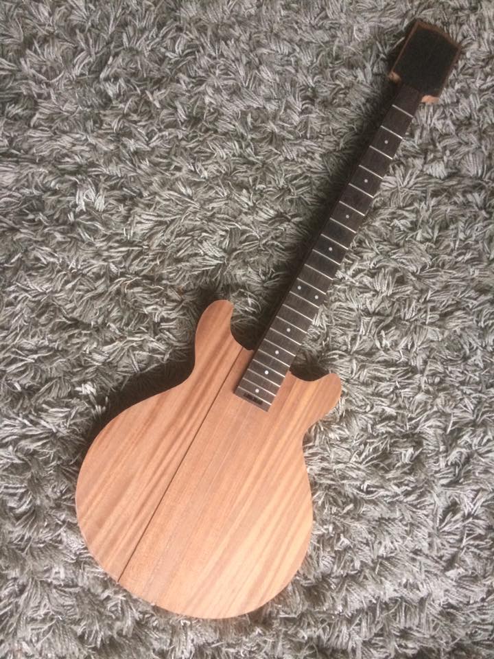

Center piece schon grob in der Form

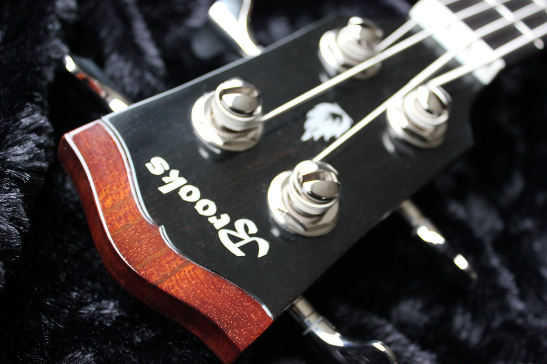

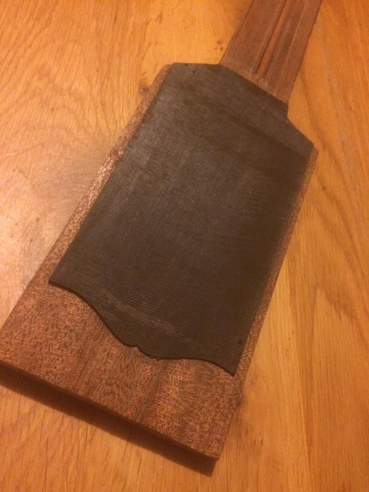

Schwarze platte für den Kopf

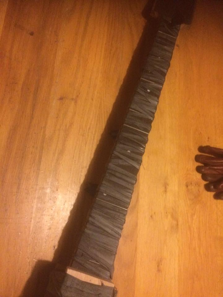

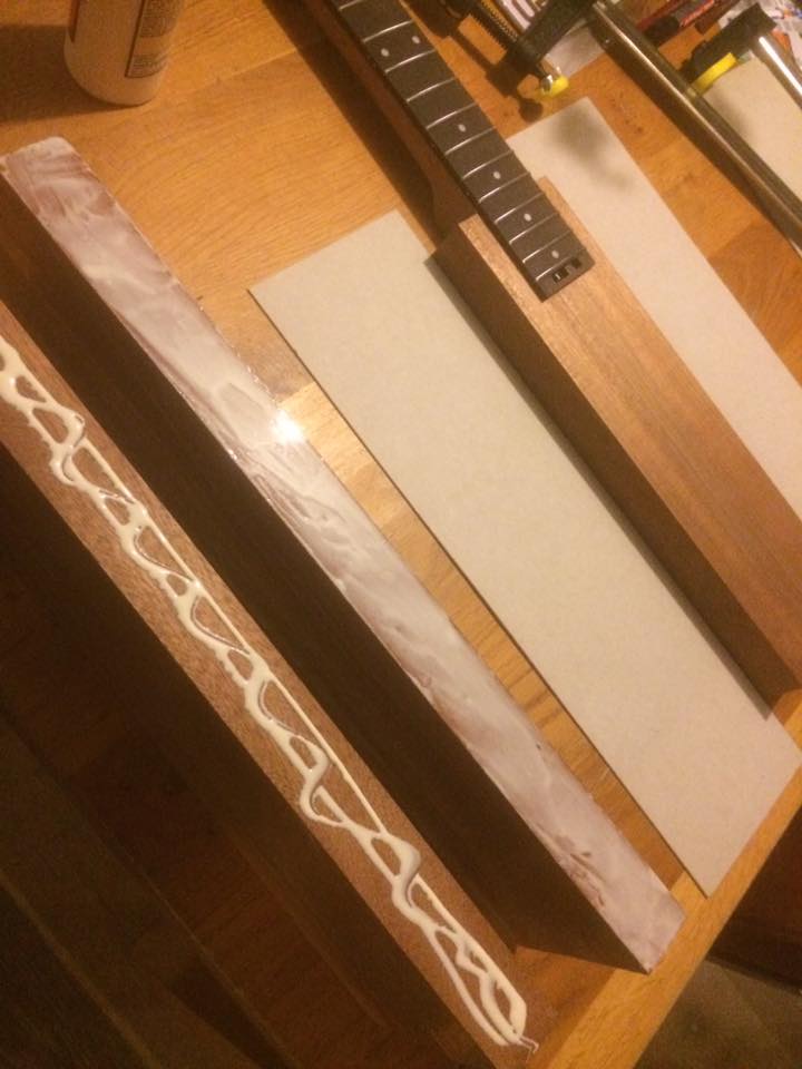

Fretboard kleben
Body wings kleben
Hey Bo Diddley

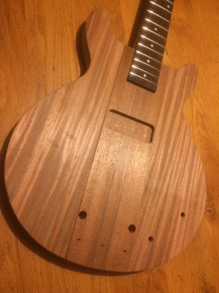

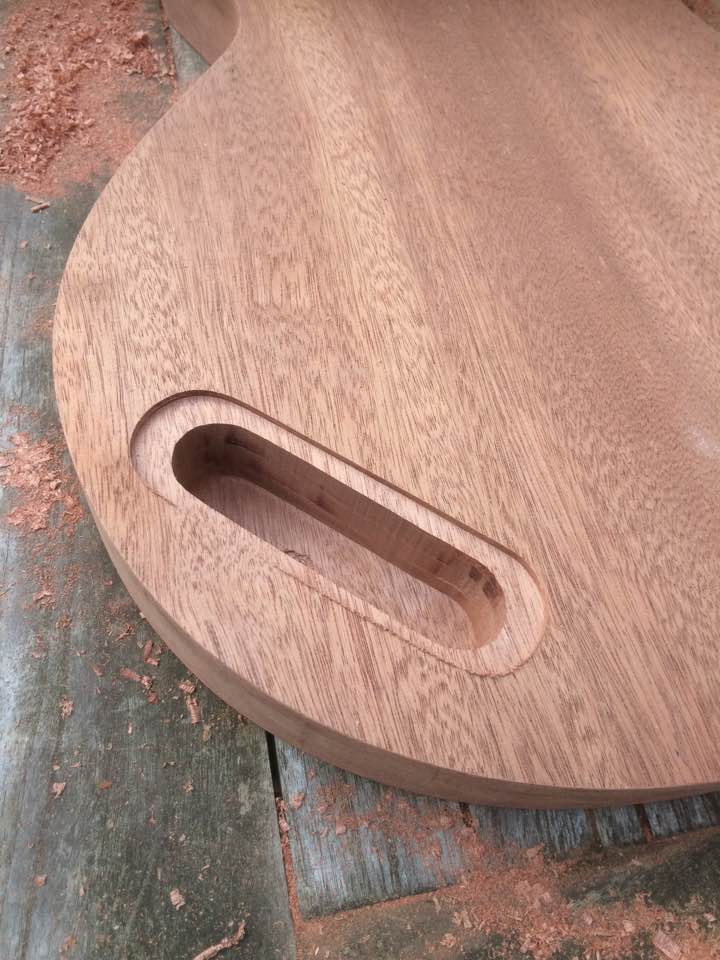

Körperform ausgefräst
Controls cavity ausgefräst
Der Kopf beginnt auch in Form zu kommen
Einige Löcher gebohrt und gefräst

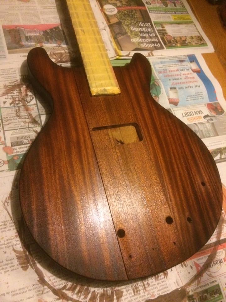

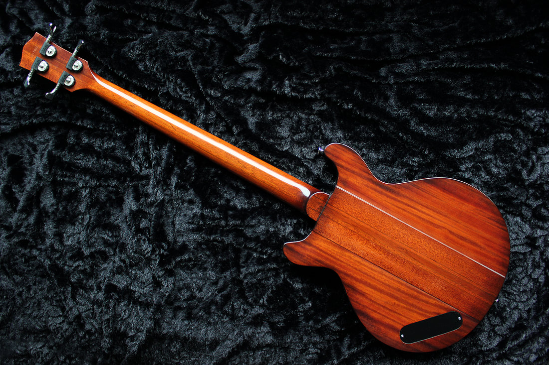

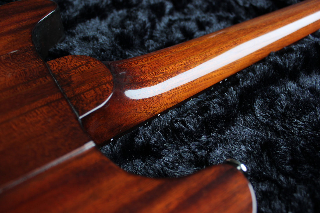

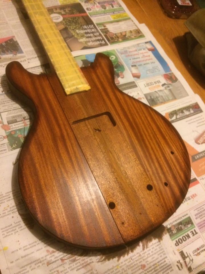

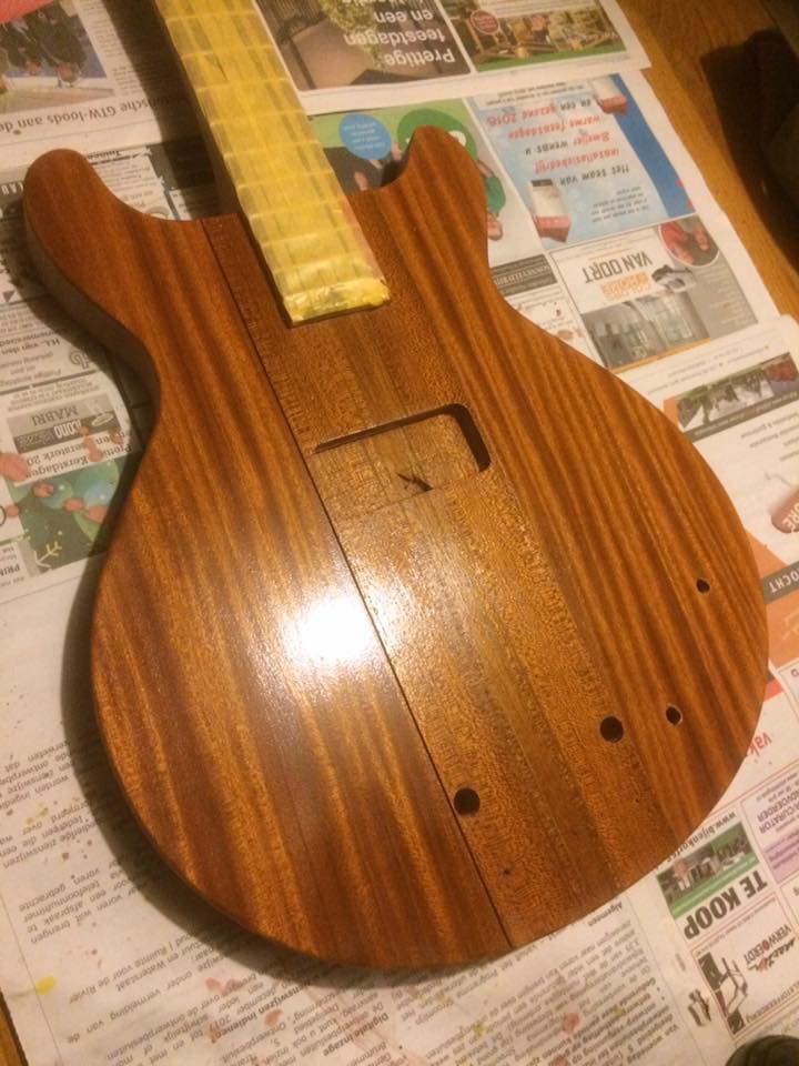

Zuerst mit gelbem Beize für ein warmer Glut
Dann, mit heller Mahagonifarbe, sind die Kanten dunkler für einen subtilen Burst
Und schließlich mit dunklem Mahagoni die Seiten
Dann endloses Sprühen / Schleifen
Und mittlerweile Skizze für das Schlagbrett
