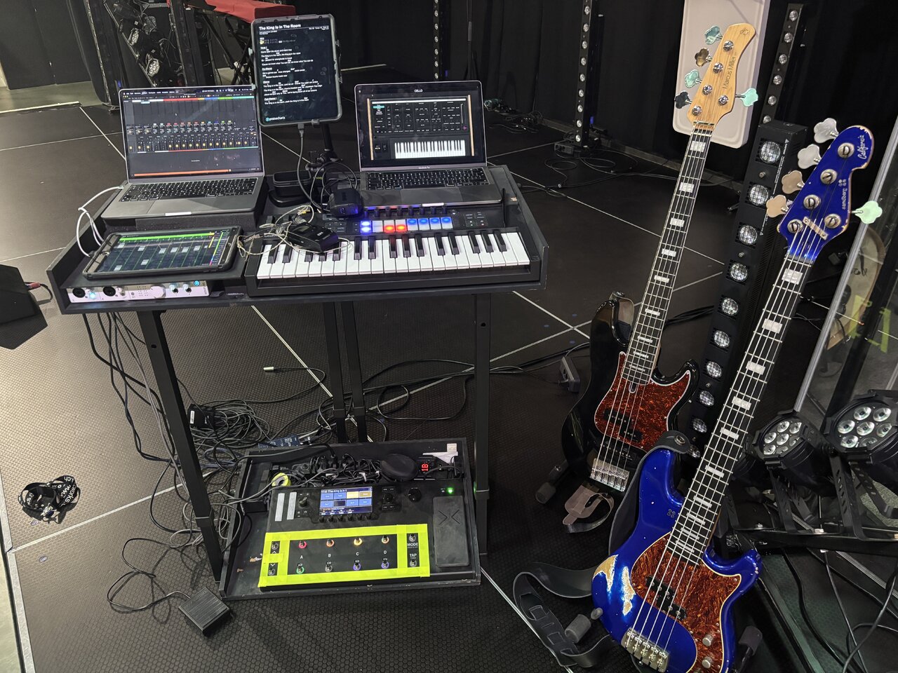

Ich spiele ab und zu live in der Band sehr einfache Tastenbass-Parts, bei denen die Sounds aus Apps auf dem iPad kommen.
