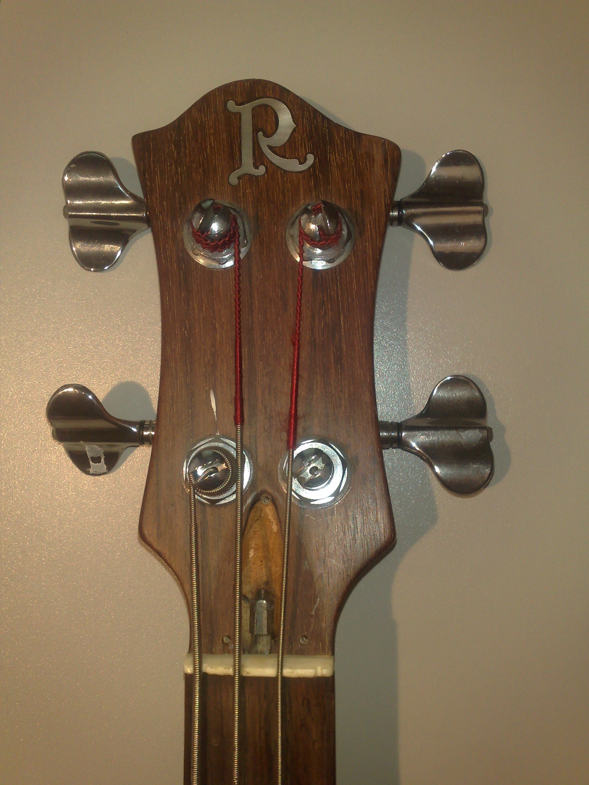

Ciao Forum,

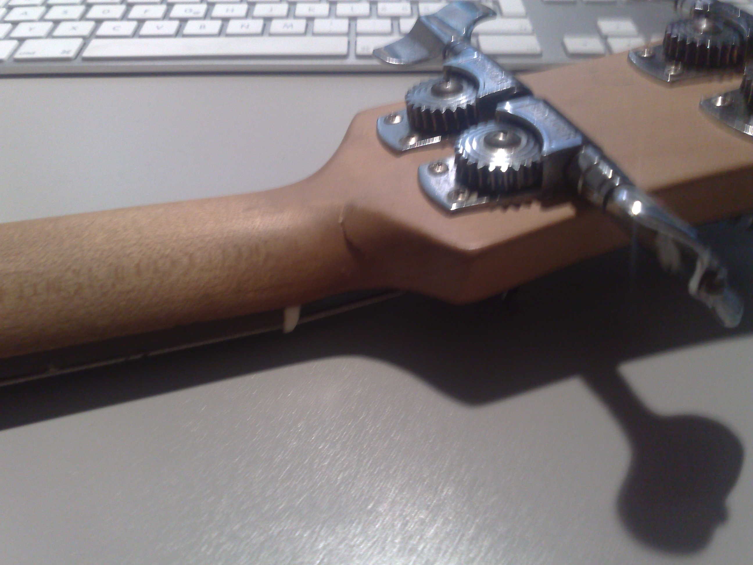

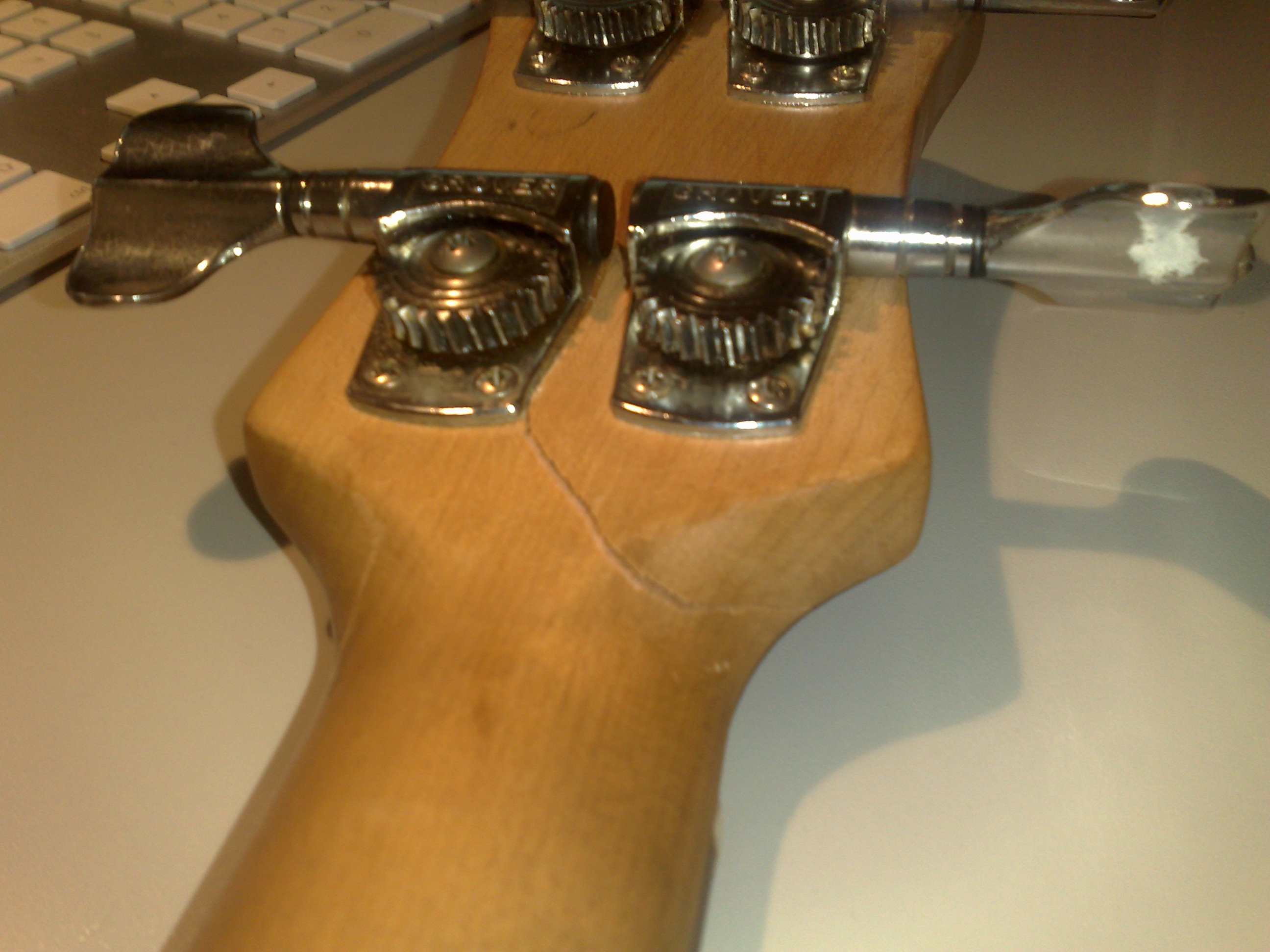

ich habe aus einer Proberaumauflösung (meines Proberaumnachbarn) einen Bass geschenkt erhalten, mit der Bitte, ihn zu restaurieren. Ich habe ja bereits zwei meiner eigenen Bässe restauriert, somit traue ich mir das zu, wobei ich mir die Messlatte jedes Mal höher setze. Mittlerweise bin ich bei gerissenen Kopfplatten angekommen...
Nun aber zu eigentlichen Frage: Der Bass hat ein sehr eigenwilliges Design und ich habe keine Ahnung, wer der Hersteller sein könnte oder was für ein Baujahr der auch nur ungefähr haben könnte. Mein Proberaumnachbar meinte, dass der Bass bei ihm vor einigen Jahren liegen gelassen wurde, da er runter fiel (das würde die Beschädigugen erklären). Hat so ein Ding einer von Euch schon einmal gesehen?
Es sind zwar nur Handyfotos, der Bass sollte aber erkennbar sein.
Dank & Gruss
claudio

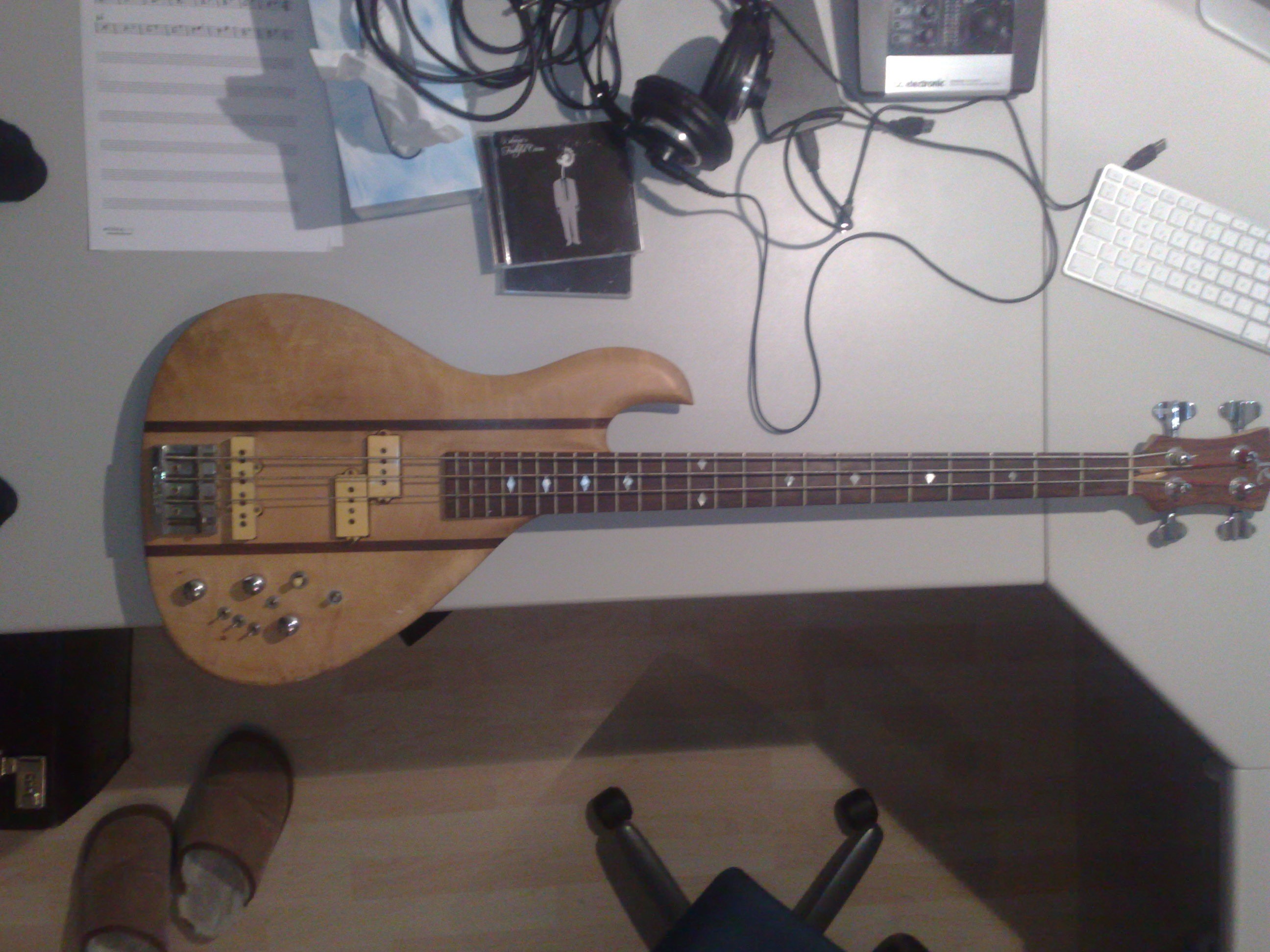

Das ist ein alter BC Rich Eagle, da hat wohl jemand mal das untere Korpushorn abgeschliffen. Au weia :O!
Wenn das nicht wäre und der Hals nicht an der Kopfplatte gebrochen wäre, wär der je nach Baujahr richtig was Wert. Such einfach mal den Bass bei EBAY
Ciao, danke Euch Beiden Buanna und kevster,
mit Euren zwei Antworten konnte ich nun ein wenig im Internet recherchieren: Anhand der Seriennummer ist es ein 1982er Eagle mit selbst abgeschliffenem unteren Horn (das Horn steht nicht in der Seriennummer ;-) )... Um den Wert mache ich mir keine Sorgen. Ich habe ein gutes Dutzend Bässe, daneben auch andere Instrumente und ich habe noch nie ein Instrument verkauft. Wenn ich den herrichte, was ich wahrscheinlich tun werde, denn die Substanz scheint mir gut und er klingt sogar komplett uneingestellt und mit verrosteten Saiten(!) danach, dass das etwas werden könnte, dann wäre dies, um den Hobel zu behalten.

Holzseitig bin ich durch, alle Risse sind geleimt und halten hoffentlich. Nun kommt die Elektronik dran. Dazu eine Frage: das Ding ist komplett verbastelt. Hat jemand von Euch eine Quelle für oder gleich Schaltpläne für die komplizierte Elektronik eines 82er Eagles?
Während die Elektronik draussen ist, will ich den schleifen und abgefahren lackieren. Das originale Holz hat leider ziemlich gelitten...

das weiss ich doch, aber einem geschenkten Gaul schaue ich nicht aufs Horn. Der Bass klingt trocken wirklich gut. Ich habe die Hoffnung, daraus einen Discobass machen zu können (z.B. in Sparkling Green oder so...), neben meinem Acrylbass :D der zweite Discobass.
Mein einziges Problem ist, dass ich noch keinen einzigen Ton übers Kabel rausgebracht habe und ich die komplizierte Geschichte deshalb nicht verstehe, weil mein Vorbesitzer von Hand drin rumgeschnitten und umgelötet hat.
Löte doch erstmal den Splitcoil direkt an die Buchse. Wahrscheinlich klingt das dann eh schon so fett, dass Du es gleich so lässt :-)
Wie wär`s denn bei ner eh schon deckenden Lackierung das untere Horn zu ersetzen? Bei diesem Lack kann dann ja gespachtelt und geschliffen werden bis der Übergang sauber ist. So sieht der Bass doch recht kastriert aus...
oha, ich glaube nicht, dass irgendwer einen gebastelten Erguss in Bildender Kunst von mir sehen will, aber die Idee hat schon was.
Ach Quatsch. Das kriegste schon hin. :-) Ich würde mir eine gerade Ansatzfläche hobeln/sägen/schleifen und dann einfach einen Holzblock in der richtigen Dicke mit 4 Holzdübeln da ranpappen.
