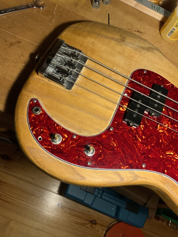

Vor kurzem habe ich mir einen sehr schönen alten Fender P-Bass gekauft. Daran hat alles super funktioniert.
Heute habe ich das Pickguard getauscht, weil ich ein anderes schöner finde. Nun kommt kein Ton mehr. Ich kann aber nicht feststellen, irgendeine Lötstelle verletzt zu haben.

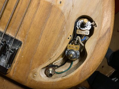

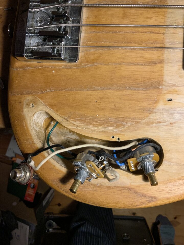

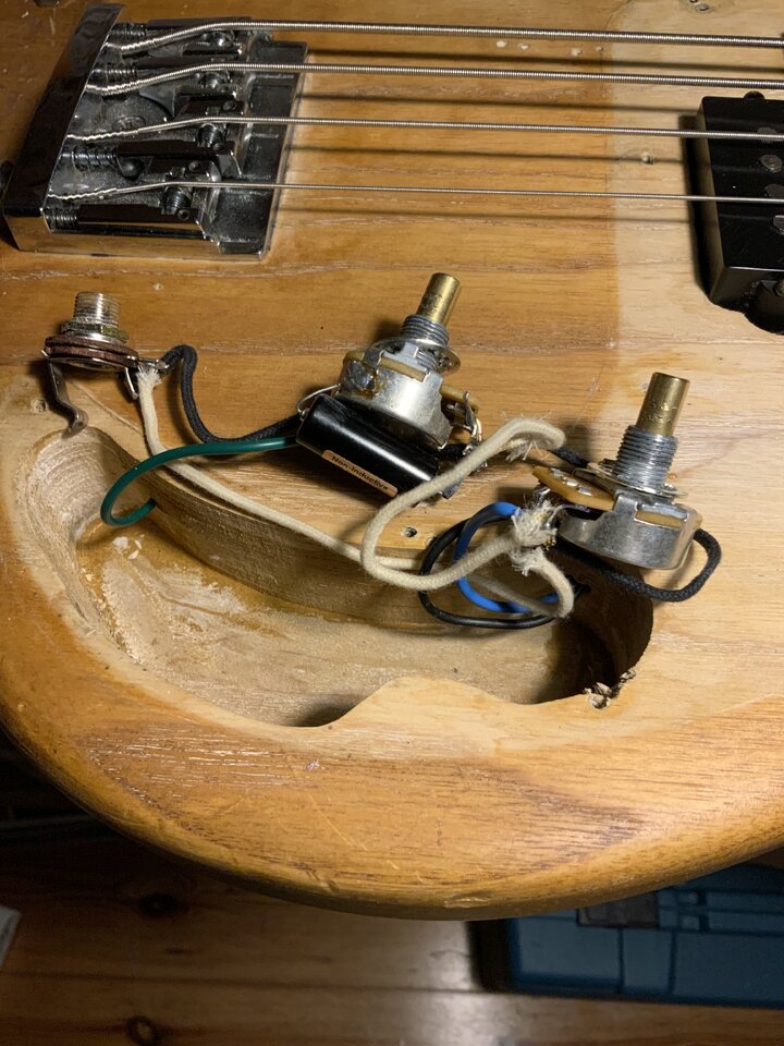

Herzlichen Dank für die schnellen Antworten! Nein, es kommt auch bei ausgebautem Pickup kein Ton mehr. Wo würde ich eine Abschirmung finden? Ist das die Metallfolie unter dem Pickguard?
Kann man auf diesen Bildern etwas erkennen?

Auf den Fotos siehts so aus als wären die Kontakte von Hot und Masse an der Klinkenbuchse sehr nah beisammen. Eventuell besteht da ein Kurzschluss? Kannst du die Kontakte etwas auseinander drehen oder "stecken" die in der Buchse fest?
Perfekt! Das war‘s. Ein bisschen auseinandergedreht und es kommen wieder tiefe Töne.
