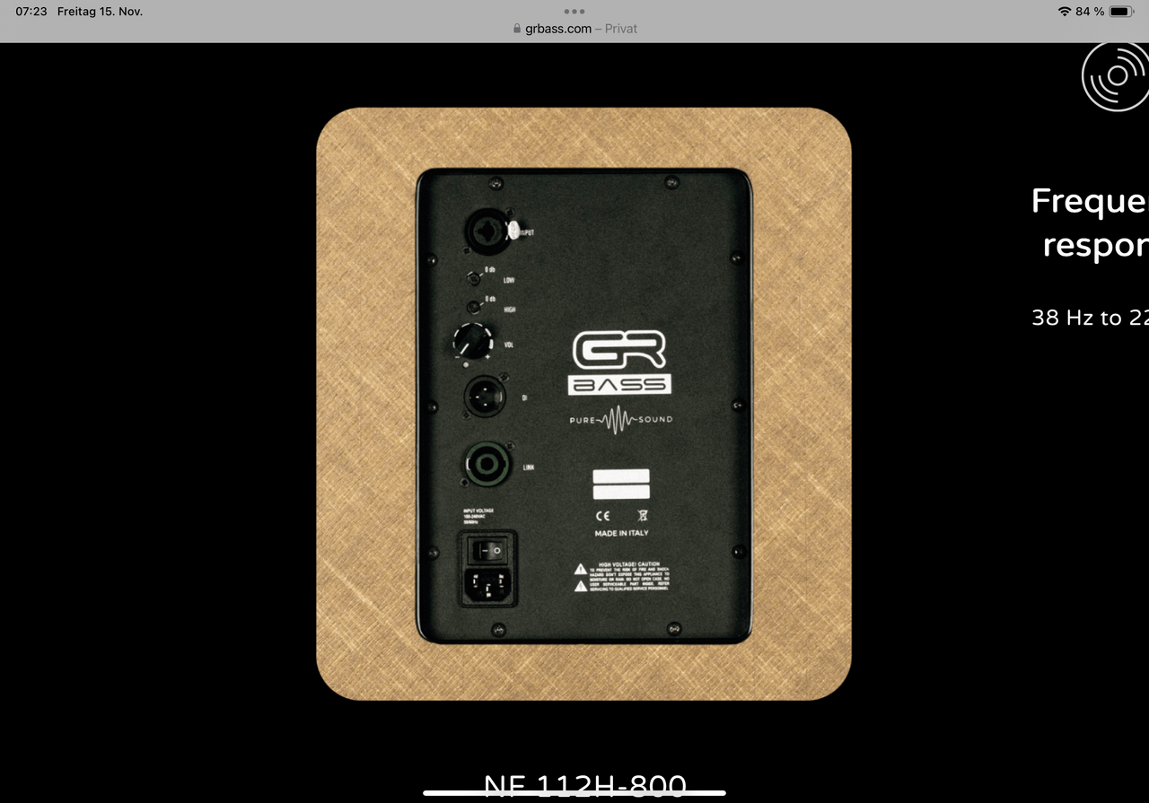

Ich möchte evtl. Meine bald neue GRBass Aktivbox mit meinen bestehenden 15er koppeln (über den Link Out der Aktivbox)

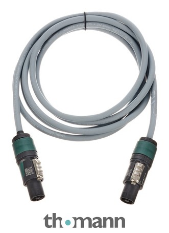

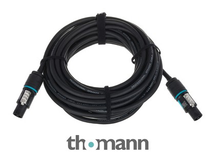

Einige SpeakOn Kabel haben beim big T den Vermerk „Nicht für Aktivboxen geeignet!“
Wieso weshalb warum?
Was könnte passieren?

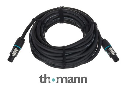

Außerdem gibts vieradrige/vierpolige udn zweipolenadrige Speakon-Kabel.
Hä?
Auch hier wieso weshalb warum?
Weil die Box selbst verstärkt, also ein Line-Signal aus einem Vorverstärker benötigt, für das geschirmte Instrumentenkabel verwendet werden.

Lautsprecherkabel sollen Leistung übertragen, sind also nicht abgeschirmt wie XLR oder Instrumentenkabel.
Die vieradrigen Speakon können zwei Kanäle mit Leistung versorgen.
An einer Box oder einem Verstärker mit zweipoliger Buchse haste also nix vom zweiten Kanal.
Kann ja wohl nur ein Witz sein. LS Kabel mit Speakons braucht man nur für passive Boxen, wo dick Strom über die Kabel muss. Für aktive Boxen braucht's nur ein abgeschirmtes Instrumentenkabel oder ein symmetrisches Mikrokabel, je nachdem welches Eingangssignal die brauchen.
Maddi hat noch ne passive 15er und will die an der aktiven GR anschließen, das ist alles.
Aus dem Manual (Punkt 8 ist der Link Speakon Out):
Der Begriff "Link" ist hier fehl am Platze. Es ist ein gewöhnlicher Speaker Out, der von der internen Endstufe befeuert wird. Klinke und Speakon Lautsprecherkabel können benutzt werden.

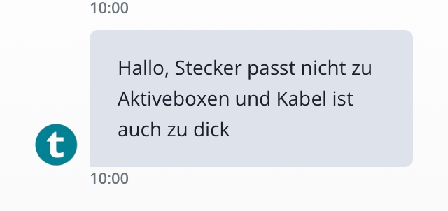

Okay, danke bis hierhin, aber was macht das Cordialkabel so extraordinär?
Am Besten mal beim Verkäufer anfragen, von wem der Hinweis kommt. :-)

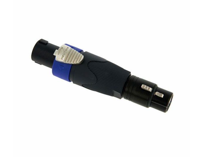

Vielleicht gab es Kunden, die mittels zweier XLR/Klinke-Speakon-Adapter und einem Speakon-Kabel ihren Mischpultausgang mit dem Eingang einer Aktivbox verbunden haben. So was gibt es ja, hier stellvertretend die weibliche Version:
Zu dickes Kabel für den Anschluss einer Aktivbox. Ich hau mich weg... Schick denen mal ein paar Links aus der HiFi-Welt.:D

Dann machst Du alles richtig. Speakerkabel vom Link an die 15er und alles ist gut. Lt. GR-Bass Manual passt in die Kombibuchse sogar ein ein Klinkenstecker.
Zweipolig Speakon reicht, fertig.
PS.: das sagt Thomann, oder das sagt ein Kunde an Thomann?
