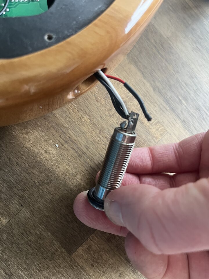

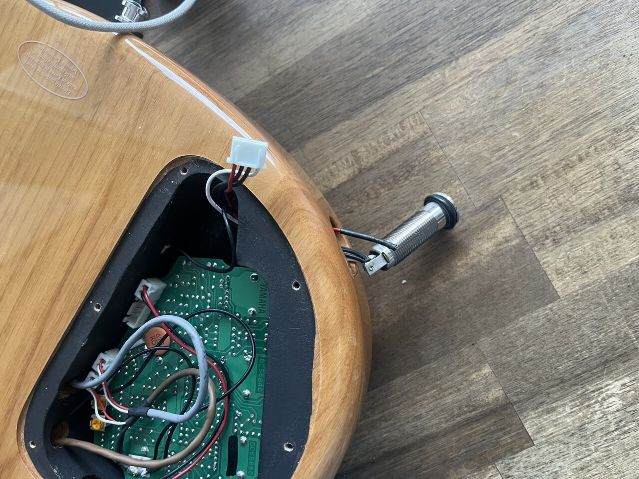

Hallo,

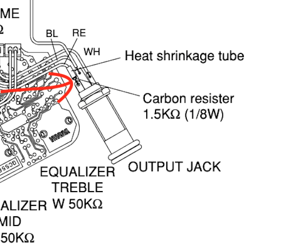

der aktive Yamaha TRB-1005 hatte einen Wackelkontakt und nachdem ich ihn jetzt mal aufgeschraubt habe, hat er ihn nicht mehr, weil das eine Kabel jetzt ganz gelöst ist. Ich mutmaße, dass es an die freie Stelle kommt mit der recht dicken Menge an Lötzinn. Bevor ich den Lötkolben anwerfe - liege ich richtig? Ich hoffe, es lässt sich auf den Bildern erkennen. Vielen Dank für Fingerzeige.

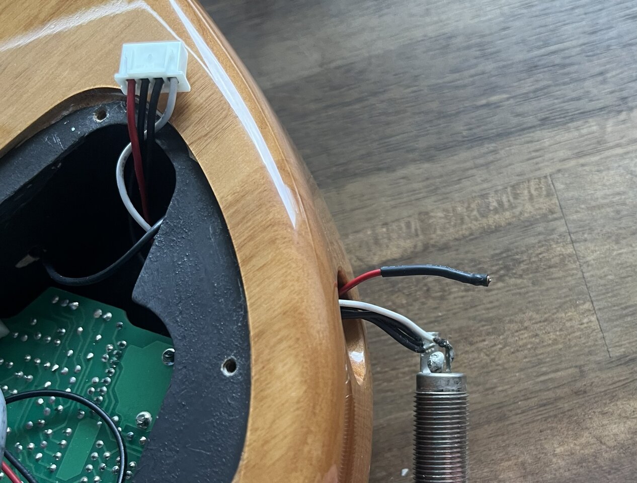

So wie das auf dem letzten Foto aussieht ist der Draht direkt am Ende vom Widerstand abgebrochen, da bräuchtest du dann zwingend einen neuen. Anlöten ließe sich das so höchstwahrscheinlich nicht mehr.

habe jetzt mal das da bestellt samt schrumpfschlauch und bisserl ditt und datt, so dass es sich einigermaßen lohnt.
