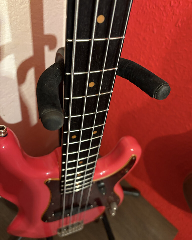

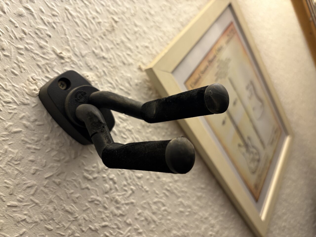

Ich habe alle meine Wandhalterungen und Ständer mit selbstklebendem Samt überzogen. Damit hab ich keine Probleme und muß mir auch keine (mehr) Gedanken machen. Manche Gummi/Schaumstoffmischungen können wie gesagt mit Nitrolack reagieren, vorallem wenn die Weichmacher ausdämpfen. Das führt entweder zu klebrigen Stellen (die u.U. wie verbrannt aussehen), Lackablösung oder noch schlimmer: Schwarze Flecken am Hals, weil die Farbe vom Gummi/Schaumstoff sich eingearbeitet hat.
Dass an Samt alle "Fussel" und Staub hängen bleiben ist zwar etwas unschön, aber am Ende ist mir das lieber als Abdrücke/Schäden am Nitrolack/Instrument (und nein, ich putze und wische nicht permanent Staub, aber jetzt wo ich das mal durch die Kamera sehe, wird es mal wieder fällig :D)
Sieht bei mir so aus:
Bei einem Fünffach-Ständer hab ich es auch so gemacht. Da sind auch alle Kontakstellen, bzw. der gesamte Ständer mit Samt überzogen...

Ist jetzt seit Jahren so und alles tutti :bier: (also auch der Langzeittest)
Edith: achtet aber drauf, dass die "Naht" nicht an den Lack kommt, wenn sich das etwas löst habt ihr den Kleber der auch reagieren kann ;-)
