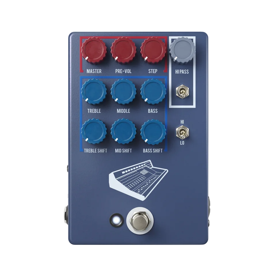

Die oberen 3 Regler arbeiten wie folgt:
Rechts der Neve typische Drehschalter mit dem 5 Gainstufen voreingestellt werden können.
+18 dB, +23 dB, +28 dB, +33 dB, +39 dB.
Spätestens jetzt sollte klar sein, das dies hier ein vollwertiger Studiopreamp ist und nicht ein (günstiges) auf Instrumentenpegel herunterskaliertes Gerät.
In der Mitte ein Volume Regler mit dem man dann den Preamp anfährt.
Ganz links der Master Volume.
Damit lässt sich der Pegel und die Art der Sättigung bis hin zu heftiger Verzerrung oder Fuzz perfekt und ganz fein dosieren / einstellen. Klasse!

Die Möglichkeiten sind hier wie folgt:
Die obere Blaue Reihe regelt die Anhebung /Absenkung,
die untere Reihe sweept duch die Frequenzen.
Höhen: +/-15dB bei 2kHz bis 30kHz
Mitten: +/- 10dB bei 150Hz bis 2.4kHz
Bässe: +/-15dB bei 20Hz bis 440Hz
Die Bandbreite ist fix und recht breit ausgelegt.
Jedoch nicht zu breit. Man kann schon recht genau eingreifen.
Es gibt keinerlei Beschriftung der Regelwege, aber die Gainpotis haben eine Mittelstellung.
Man regelt die Frequenzen nach Gehör.

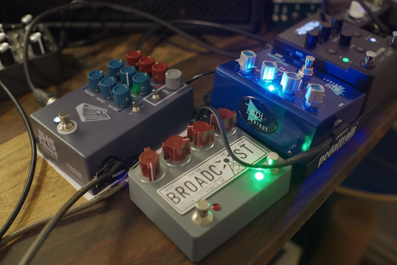

Mich hat dieser Verzerrungssound sofort an mein Hudson Broadcast erinnert. Das verfolgt ein ganz ähnliches Konzept: Mikro-Vorverstärker aus einem legendären Mischpult (hier RCA) in ein Pedal bringen und als leichten bis fuzzigen Verzerrer nutzen. Hat ebenfalls einen Übertrager drin, der wahrscheinlich ein paar harsche Höhen und heftige Tiefbässe glättet.
Habe die beiden Verglichen (siehe angehängtes Bild): Die Colour Box ist schon nochmal deutlich dynamischer und vielschichtiger. Auch mit 24V betrieben geht das Broadcast schneller in die Sättigung und "macht zu" bei lauten Noten, die beim JHS Pedal trotz starker Verzerrung noch in unterschiedlichen Lautstärken resultieren. Auch dieser oben beschriebene Pump-Effekt ist wesentlich stärker beim JHS Pedal. Beide wirklich toll, die Colour Box zerrt aber toller. :-)

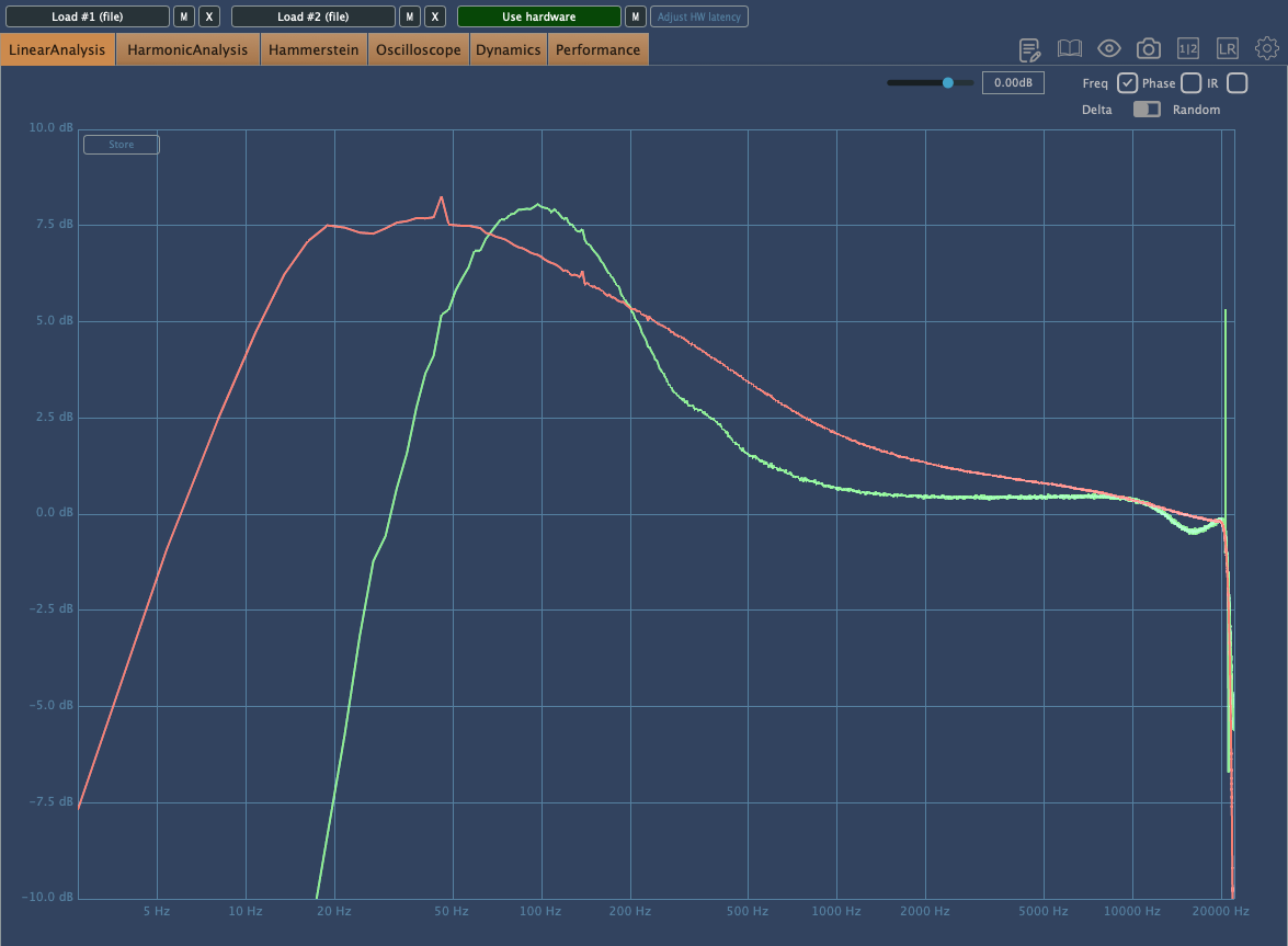

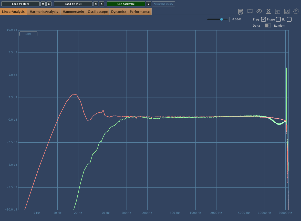

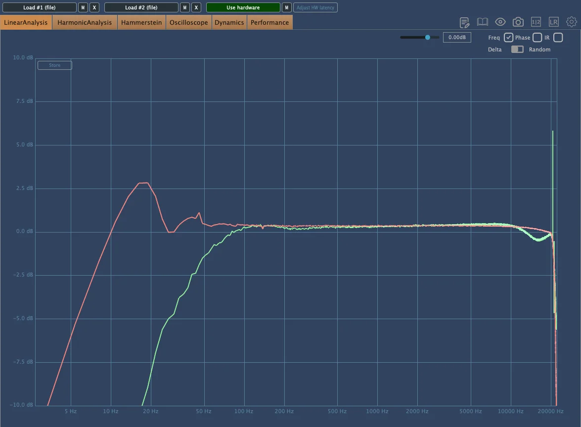

Ich habe mal kurz die Frequenzgänge der Colour Box mit dem des LX verglichen. Rot: API; grün: JHS. So sahen die Grund-Settings das aus:
Zunächst das ganze ohne EQ. Hier fällt auf, dass der JHS einen Lo Cut bei knappen 40 Hz hat:
Das gefällt mir gut, insbesondere wegen des für Bassisten falsch ausgelegten regelbaren HPF.

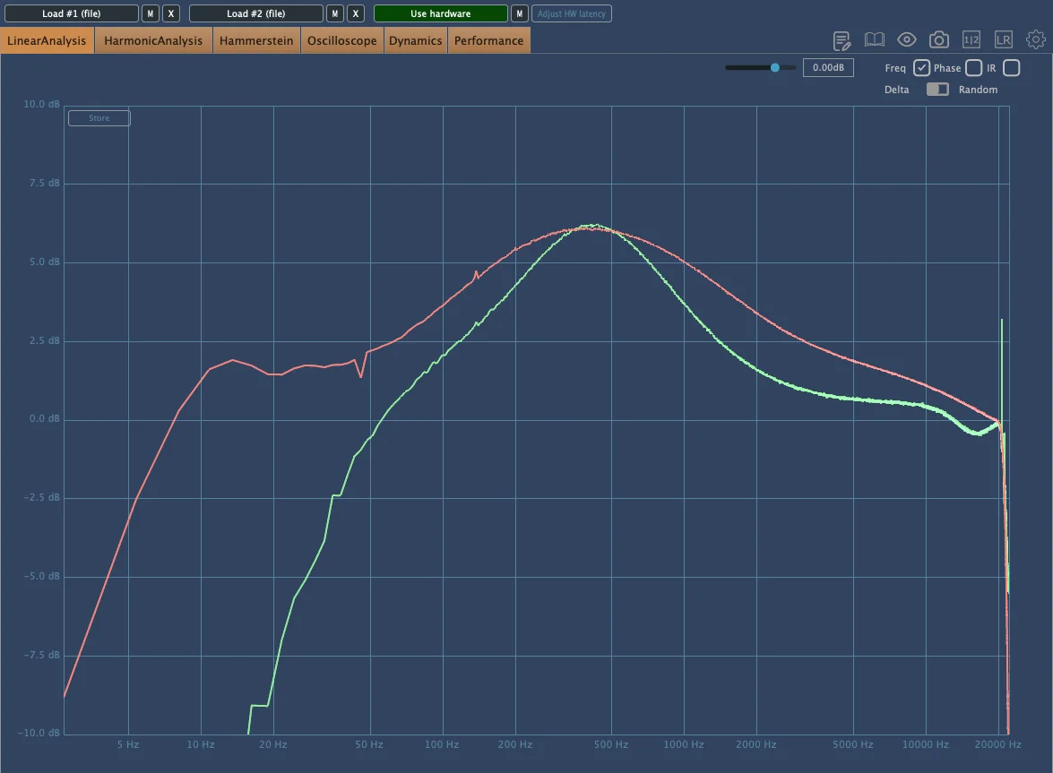

Als nächstes hab ich die Bässe auf ca. 3 Uhr angehoben. Den JHS etwa auf die 100 Hz gestellt, die beim LX angegeben sind. Es fällt auf, dass der API eine Art Klangwaage / -wippe mit einem höherfrequenten Pivotpunkt ausprägt, also anders als der klassische Glocken-EQ:
Zu guter letzt noch ein Vergleich des Mittenbandes. Den JHS auch hier wieder auf die beim LX angegebenen 400 Hz gestellt.
Der LX geht ein Stück breiter zu Werke:
Viel Spaß beim bunte Kurven schauen. ;-)

  • #14
Wie ist das mit dem Peak bei +20kHz? Woher kommt der?
Das weiß ich nicht genau. Diese Unregelmäßigkeit am oberen Frequenzende ist fast immer da. Die Messung mit dem PlugIn Doctor ist sicher keine wissenschaftliche Methode, übermittelt aber schnell einen guten Eindruck über den Frequenzgang und die Arbeitsweisen von EQs und Amp-Voicings. Die Ränder würde ich mal ausklammern. Den <20 Hz Peak kann ich jedoch bei allen API 312 Style Preamps reproduzieren. Bei anderen Preamps nicht.
Reaktionen: goldbass
  • #15
Ich schätze mal, @bassicer hat eine Abtastrate von 44,1 kHz eingestellt. Daher können Frequenzen über 22kHz nicht verarbeitet werden und es kommt zum Aliasing.
Das zumindest meine Laienvermutung. Experten mögen mich korrigieren. :D
48 kHz. Aber deine Vermutung ist wahrscheinlich richtig.
