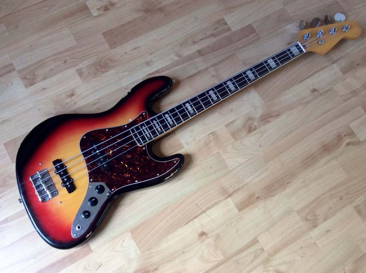

Ich habe mir einen alten Morris Jazz Bass Made in Japan aus den 70ern ( siehe Foto ) geschossen und möchte als Precifan, so verrückt das jetzt klingen mag, mit diesem Bass so nah wie möglich an einen Precisison Humbucker Sound herankommen, zumal der Bass optisch toll ist und sich wunderbar bespielen lässt und ich ihn deshalb gerne nutzen möchte. Ich habe ihn erst inseriert, überlege aber nun, ihn mir für mich zugänglicher zu machen, denn die Materialien ( One Piece Esche Body usw ) sind sehr gut und er klingt schon Unplugged sehr gut. Den hinteren Pickup würde ich unberührt lassen, den nutze ich eh nicht.
Mit welchen Neck-Pickup komme ich also eurer Meinung nach da am besten dran ? Klanglich soll das so in den Sound der 70er Precis gehen.

Und bist du sicher, dass der Bass einen One-Piece-Body hat?
Denn dieser typische sunburst-Verlauf über der Abschrägung für den rechten Arm deutet normalerweise auf Schichtholz hin (das kaschiert werden soll).
Wenn der Bass gut klingt, ist das doch wurscht.

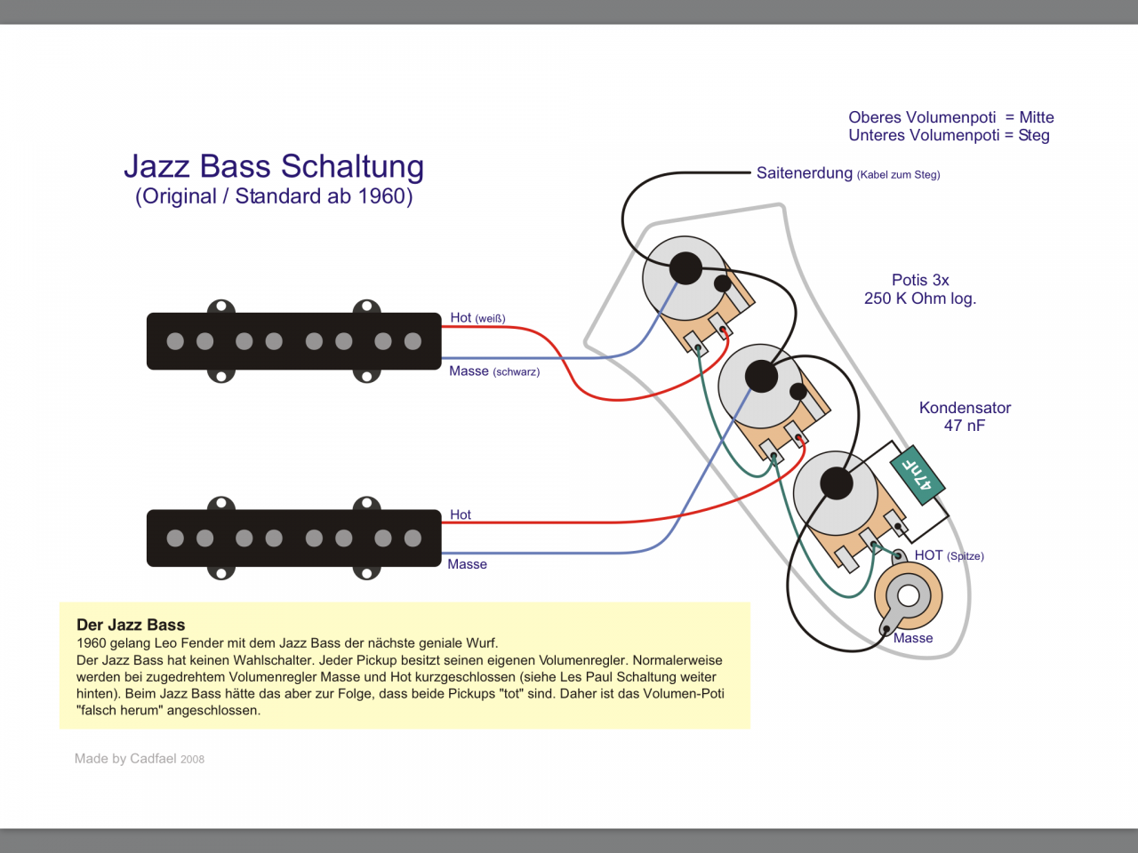

Bedenke aber auch immer, dass der Jazzy von der Elektronik her anders verschaltet ist. Die Potis laufen "andersrum" und Tone sitzt hinter dem Volume-Regler. Wenn Volume nicht auf Rechtsanschlag steht, hat das einen erheblichen EInfluss auf den Ton.

Kann mir noch einer was zu dem richtigen Widerstand und der richtigen Potiart sagen ? Lötkolbenarbeiten sind kein Problem für mich.
Lass ihn so! Das passt. Mit 500K Pots würde ich mir noch überlegen... Das Mischen der beiden Pickups findet dann auf FIngernagelbreite statt und es gibt sehr schnell einen starken Höhenabfall, wenn Volume nicht auf max steht.
