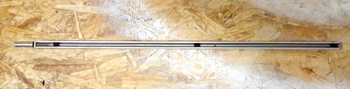

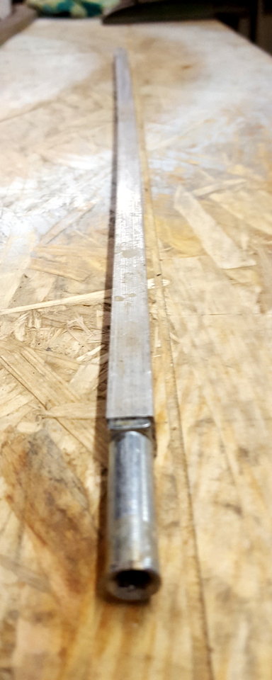

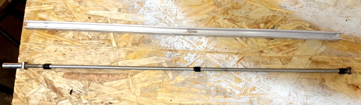

Zum Kern meiner Anfrage, nachdem das Griffbrett runter war kam dieser hier abgebildete Spannstab (Truss Rod) zu Vorschein. Er besteht aus einem U-Profi in dem eine Gewindestange geführt wird.
Wie auf folgenden Foto erkennbar macht er unter Spannung gesetzt was er soll, er biegt sich!
Eine U-Profilschiene und eine Gewindestange
Gibt es Erfahrungen mit dieser Bauform?
Gruß Tuxbix
Reaktionen: hui

@ el_loco: meine Frage zielte darauf ab, ob es Sinn macht diesen Spannstab auch weiterhin zu verwenden oder baut man sich z.B. einen "modernen" Zweiweg Spannstab in den Hals ein, was die eine und andere Modifikation der Nut zur Folge hätte.
Ohne die genauen Maße eines Zweiweg-Spannstabes recherchiert zu haben, könnte ich mir vorstellen, dass die Nut etwas vertieft werden müsste, zweitens und damit nichts im Hals klappert und die Funktion erhalten bleibt (Zwangsführung des Spannstabes) muss die Nut schmaler werden, d.h. es müssten links und rechts kleine Leisten eingeleimt werden. Momentan hat die Nut ziemlich genau die Maße 10 x 10 mm.
@ orgeloli: dass mit dem Wirkungsgrad ist mir auch schon aufgefallen nachdem ich gestern die Konstruktion mal vorspannte, man merkt wie der Widerstand plötzlich zunimmt. Die Krümmung wie auf dem Foto zu erahnen ist, ist schon fast das Ende. Mit etwas mehr Gewalt kann man noch eine viertel bis halbe Umdrehung drauf geben, ob damit eine Feinjustierung möglich ist, wäre eine andere Frage.
Da kommt mir eine Idee, wenn man dem U-Profil beidseitig von außen nach innen, konkav etwas wegnimmt, müsste man doch den Stab etwas mehr krümmen können?!
Danke und Gruß, Tuxbit
